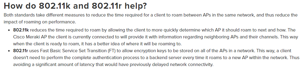

Umgekehrt kannst du davon ausgehen, dass wenn die Clients schon mit den ganzen Erweiterungen umgehen können, braucht es auch kein Mesh mehr, damit das Roaming funktioniert.
xexex schrieb:
Und wiederhole es nochmal gerne für dich, keines dieser Protokolle wird für das "Seamless Roaming" benötigt und keines dieser Protokolle wird dafür benötigt um einen Client zum Roamen zu zwingen.
Wenn ein Client am Router 1 Kleben bleibt während er in der nähe von Router 2 ist dann gibt es kein Roaming. Nochmal es geht nicht um die Übergabe sondern das keine Stattfindet wenn sich der Client selbst um das Roaming kümmern muss es aber nicht immer reibungslos klappt.
Und dafür sind diese Standards IEEE802.11r, IEEE802.11k und IEEE802.11v da damit es Reibungsloser funktioniert aber der Client muss es auch unterstützen ansonsten ändert sich nichts.

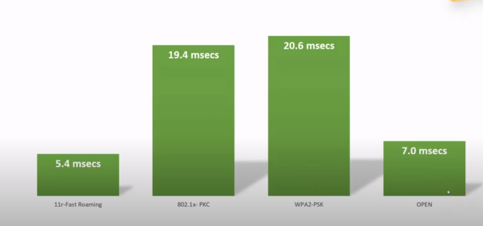

Das behauptest du immer wieder obwohl es schlichtweg Blödsinn ist.
Für mich sind auch ohne jegliche Erweiterungen 20ms fürs Roaming absolut "seamless" und selbst beim Streaming würdest du den Übergang niemals bemerken.
Ich brauche dafür mit aber auch keine Videos aus dem Internet reinzuziehen, bei uns in der Firma hängen seit Jahren mehrere APs und Gedanken darüber musste ich mir noch nie machen, weder bei einer Präsi noch bei einem Telefonat.
