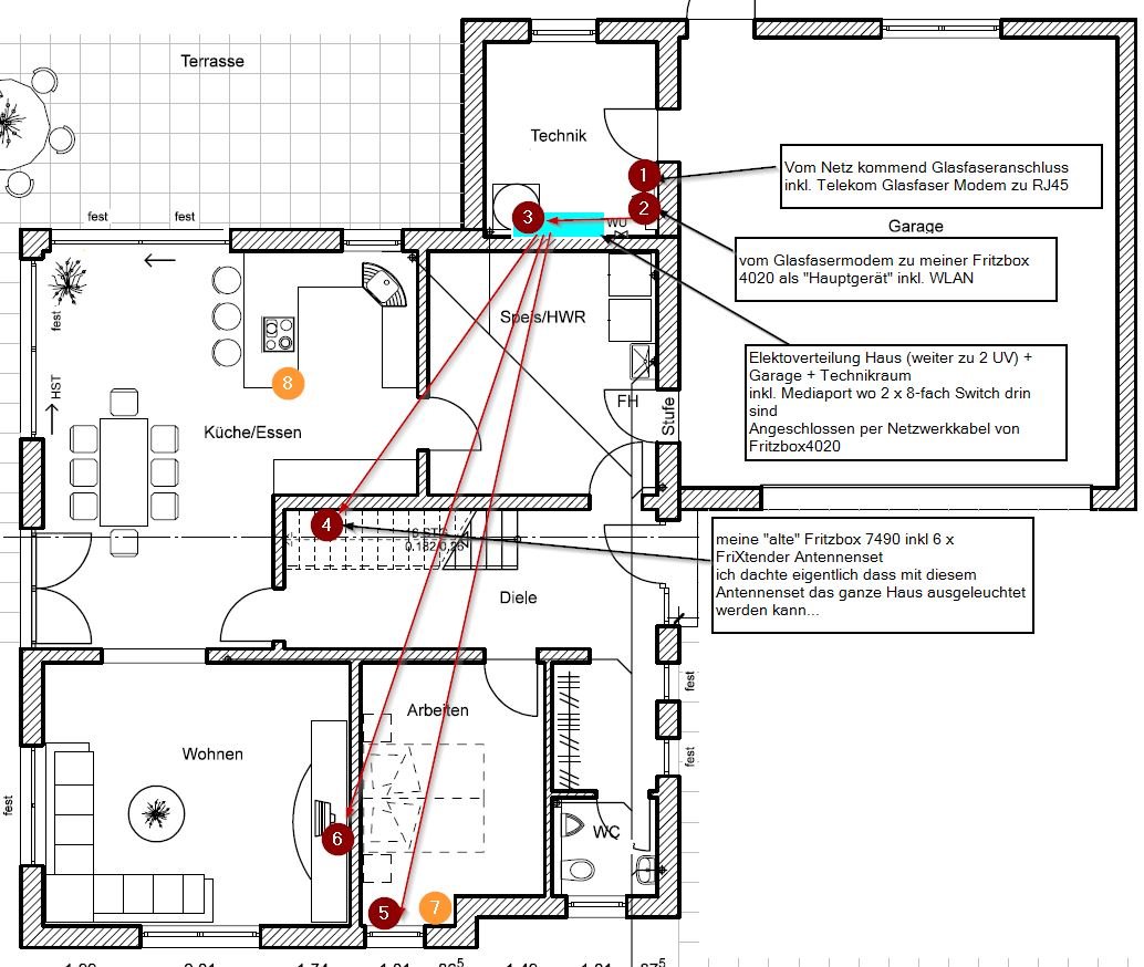

ich habe in meinen Augen eine etwas verkorkste Konstellation mit meinem WLAN daheim und brauche Hilfe.
ich hab daheim nen Raspi am laufen für Home Assistent / Dashboard und der ist nicht von jedem Zimmer aus verfügbar (obwohl ich vollen WLAN zugriff habe). Wenn ich teilweise das WLAN ausschalte und mich per VPN einwähle, dann geht es sofort.
Auch hab ich teilweise das Problem, dass mein Handy anzeigt WLAN ohne Internet
meine Frau beschwert sich über Netzwerk Abbrüche an ihrem Laptop.
Ich habe von der Telekom Glasfaser [1] im Haus. Darum konnte ich meine alte 7490 nicht mehr nutzen und habe die 4020 zusätzlich gekauft.
von der 4020 [2] gehe ich zum Switch (Netgear GS308E plus) [3]
von dem Switch gehe ich per Patchkabel (Unterputz...) zum Flur unter die Treppe.
Hier steht meine alte 7490 [4] und ich hatte die Hoffnung, dass die das ganze Haus mit WLAN versorgen kann.
da das nicht läuft habe ich mittlerweile folgendes nachgerüstet:
[5] OG: Repeater 1750E per Patchkabel mit [3] verbunden (Büro / Home Office, läuft gut und stabil per WLAN am Laptop!)
[6] EG: Mein TV etc. wird per weiterem 4 Fach Switch Versorgt und ist mit [3] verbunden. Läuft stabil
[7] EG: mein neuester FritzRepeater 600: damit im Wohnzimmer/WC das WLAN läuft
[8] OG: ein alter FritzRepeater 310: damit im Schlafzimmer/Bad das WLAN läuft
Alle Geräte haben die neueste Firmware drauf
an der Fritzbox4020 wird "Mesh" nicht angezeigt, ich bekomme das nicht hin
7490, 600, 1750E zeigt MESH an!
Haus:
Stahlbetondecken
KS Steine für Innenwände, Porenbeton Außenwände
Fragen:
1. passt was mit der Fritzbox7490 nicht, weil sie das nicht abdecken kann?
2. kann dieser zugriff auf interne Dashboard Pages irgendwas mit der Struktur zu tun haben?
3. Wie kann man prüfen, ob das alles passt? Gibt es Software/Hardware dazu?
4. Soll ich irgendwas austauschen gegen neue Hardware oder andere Hersteller?
5. Was hab ich vergessen?
Vielen Dank vorab für eure Hilfe
Beste Grüße
Marco

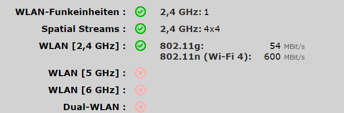

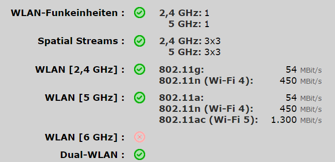

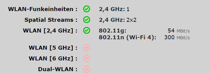

Du hast ja nen wilden Mix an Geräten .. du solltest dich mal mit deren Funktionen beschäftigen.
Der 600er warn Fehlkauf:
Der 310er ist viel zu alt:
Der 1750E ist okay:
Passt aber auch nicht so wirklich zum Rest der Ausstattung.
Bei so nem wilden Gerätemix muss man sich eigentlich nicht wundern, dass dein WLAN sich komisch verhält.

Kannst Du uns noch aufzeichnen, wo überall LAN-Dosen zur Verfügung stehen?
