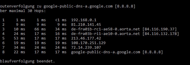

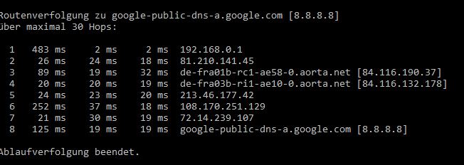

mein anliegen ist etwas schwierig zu formulieren aber ich versuche es auch zu erklären.
erstmal zu meiner konfig.
DSL : unitymedia 120 play
per lan 130mbit 15ms ping
per wlan 50mbit 17ms ping
connect box als router
client:
7700k/32gb ram und eine geforce 1080
ich habe seit nun zu 2 monaten merkwürdige LAGS wärend dem downloaden/spielen/streamen...treten alle 5-10 sekunden auf
ich hab euch mal 2 screenshots angehängt wo ihr die verzögerung sehen könnt ...LAN vs WLAN
ich habe keine änderung in der hardware und software konfig durchgeführt...virenscanner/firewall hatte ich auch schon komplett deinstalliert/deaktiviert...keine besserung.
Vielleicht habt ihr noch einen tipp wie ich die störung noch herrausfinden kann oder waran es liegt.

wenn du nur 50 MBit/s über WLAN bekommst ist das Signal zumindest bei 802.11n schon extrem schlecht. Zumindest sind die schlechten Pingwerte so auf jeden Fall erklärbar.
Welche WLAN Karte hast du im Rechner, wie sieht die Verbindungsqualität aus? Welche Entfernung zur Connectbox und wieviele Wände sind dazwischen?
