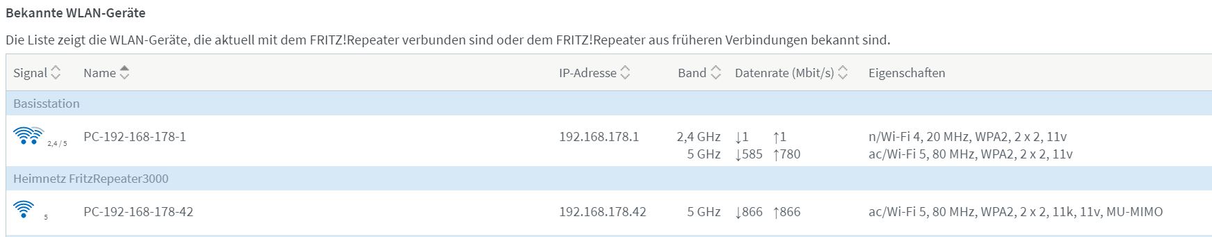

So, ich habe die Telefonleitung jetzt verlegt damit die Fritzbox jetzt zentraler im Haus hängt. Der Repeater steht jetzt im gleichen Zimmer wie der Windows PC. Durch Verlegung der Fritzbox zum Kellerabgang gibt es jetzt sogar die Möglichkeit unter der obersten Stufe der Treppe zum OG schräg durch die Wand zu gehen sodass ich mit eine LAN Strippe direkt an den Windows PC könnte.
Aktueller Speedtest mit Repeater 3000, .42 ist der Windows PC
Windows 10 PC: Ping 8ms, Download 73,99Mbps, Upload 29,90Mbps
Sind die 1Mbit/s normal bei 2,4Ghz?

Naja, die 1 MBit könnten so ein Dummy-Wert sein, vermutlich wird das Repeating immer über das 5 GHz abgewickelt.
Reaktionen: Engaged
Mein Repeater 3000 hatte damals im repeaterbetrieb auch die 1 Mbit im 2,4 GHz, das ist dort definitiv nur die Fallback Verbindung!
Ansonsten ist es halt ein anzeigefehler...
Ich glaube AVM zeigt dort 1 Mbit/s wenn längere Zeit keine Daten auf dem Kanal übertragen wurden und er quasi eingeschlafen ist.
Reaktionen: xxcabalxx und Engaged
