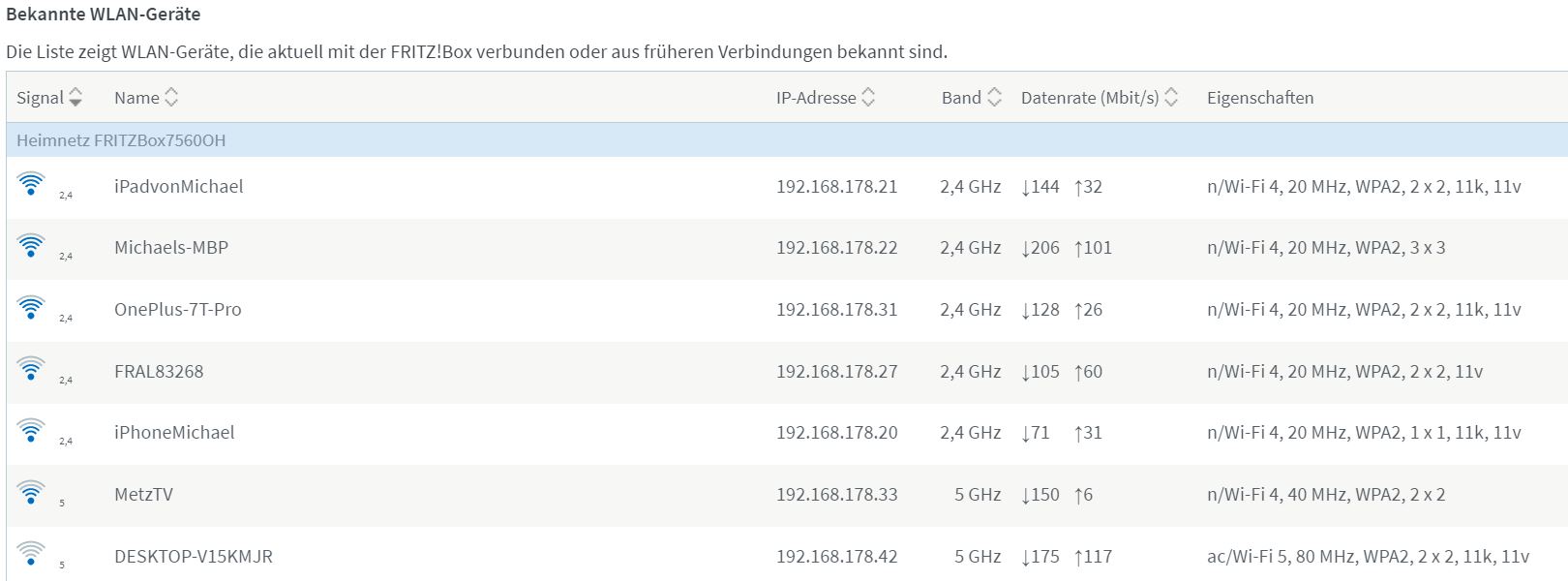

Warum die Fritzbox den PC bei den WLAN Geräten mit diesen Eigenschaften darstellt verstehe ich auch nicht: n/Wi-Fi 4, 20 MHz, WPA2, 2 x 2, 11k, 11v.

Geht's um den "Desktop-V..." der im 5 GHz-Band verbunden ist, obwohl er hier offenbar fast null Empfang zu haben scheint? Verbinde ihn im n-Standard mit 2,4 GHz, wenn die Entfernung zu groß ist, oder Wände/Mauern u. a. Hindernisse das Signal zu stark dämpfen.

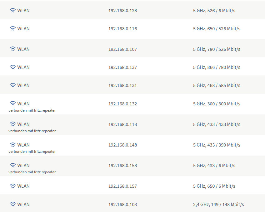

Also 175 MBit sind für 5GHz auch nicht gerade überwältigend... Also ich würde mir überlegen, mehr in die (W)LAN-Infrastruktur zu investieren.
Also im Vergleich bei mir:
ja um den geht es. wenn ich mit n-Standard und 2,4Ghz verbinde ist zwar der Empfang auf MacBook Pro Niveau, aber der Download noch schlechter.
