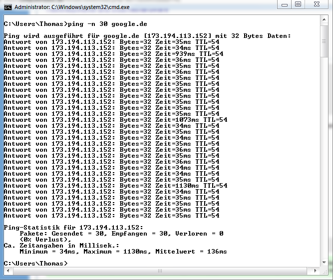

Hey,
ich habe folgendes Problem: alle 20-30sek springt mein Ping auf ca. 1000 egal zu welchem server (testweise mal mit google.de) Das ganze sieht dann so aus:
Das problem tritt nicht auf wenn ich ein Lan Kabel benutze!

Nein, hab leider im moment keinen anderen hier. Allerdings hast du mich auf ne Idee gebracht - hab grad nen ping Test via Android auf google gemacht, dort treten keine "Spikes" auf.
Problem liegt also schonmal definitiv an meinem Laptop.

Hab eine Lösung bei einem ähnlichen Problem gefunden wo der Dienst "Wireless Zero Configuration" das Problem war. Ich also diesen Dienst bei mir gesucht - hab den nicht. Nach dem Dienst Gegoogled, heißt anscheinend auch "WLAN AutoConfig" bzw "Wireless Auto Configuration", da mein Windows auf Deutsch ist also ein ähnlichen Dienst gesucht - "Automatische Wlan Konfiguration" gefunden. Diesen einfach mal Deaktiviert :evillol: - Ergebniss ist das er gar keine WLAN verbindung herstellen kann, also wieder aktiviert.
Als Test einfach wieder nen Ping Test ausgeführt - Siehe da alles läuft wieder wunderbar keine Spikes konstanter 35er Ping.
Manchmal mag ich Windows einfach nicht...
Bin ja mal gespannt ob ich den Dienst jetzt nach jedem Windows neustarten auch neustarten muss.
Problem scheint also gelöst zu sein
Danke für eure ganzen Tipps :)

So Mittlerweile sieht das wohl wirklich so aus als ob ich nach jedem Windows neustart diese "Ping-Spikes" wieder da sind und diese erst wieder weg gehen nachdem ich manuell den Dienst "Automatische Wlan Konfiguration" neu starte... Sehr merkwürdig
