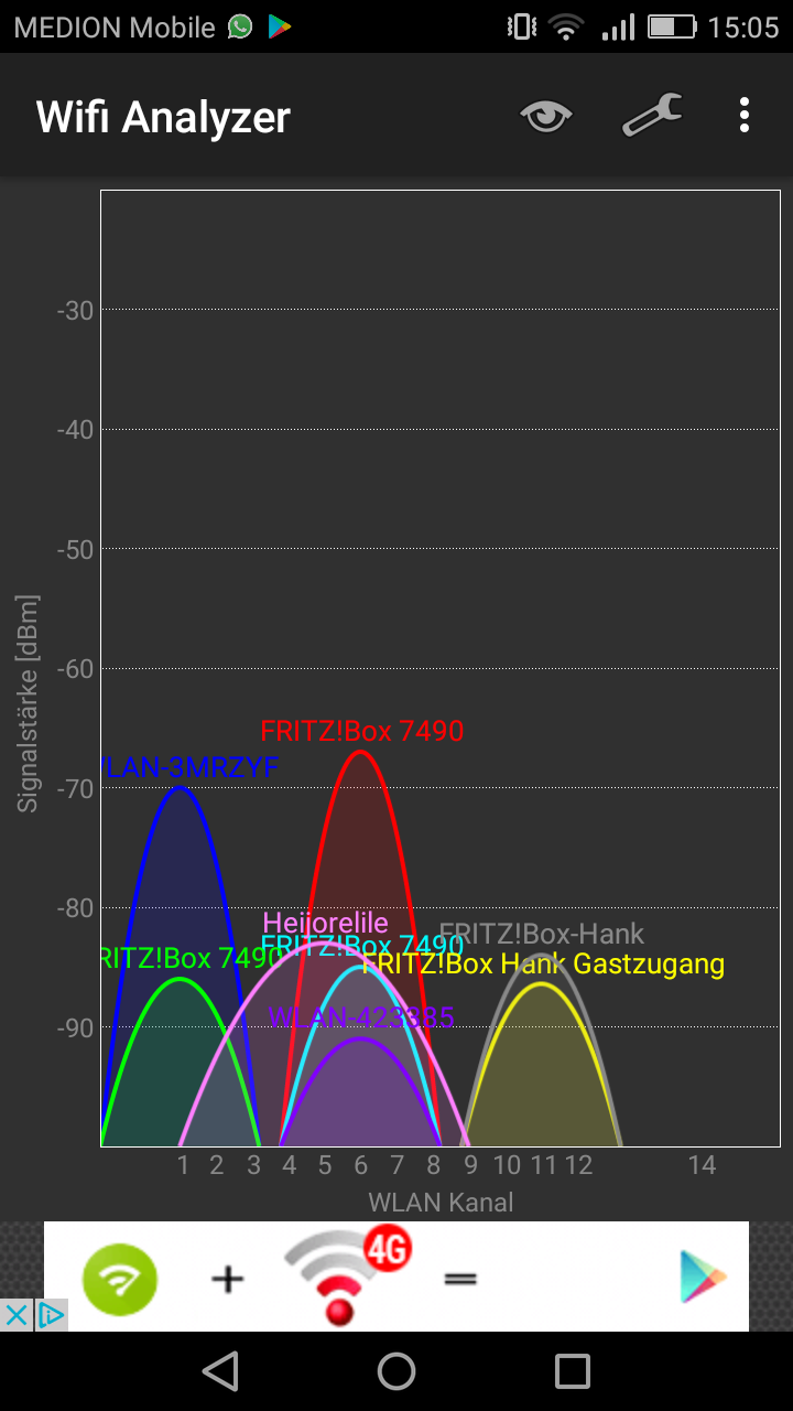

Ich hab dich schon verstanden aber das Feld Networks ist ausgegraut weil ich nicht am Wlan hänge und Wlan Analyzer wurde grade erst gesagt ich bin dabei du musst mich ja nicht gleich anfahren. Router mal wieder neustarten und downloaden dauert eben ein paar minuten
hier nochmal was ich dir grade schon kaligrafisch mitgeteilt habe ...nichts ausser nachbarn

Ich würde für 2,4GHz manuell auf Kanal 9 stellen, da ist noch am wenigsten los.

Ich bin mal auf 13 der wird mir als am besten angezeigt und hab 5 ghz einfach mal aus gemacht aufm dorft ist das sowieso ganz kalkulierbar auch wenn ich mir lan ans handy packen würde wenn es gehen würde einfach weil mich das nervt aber so verweile ich erstmal bis es wieder nicht mehr geht >.<
