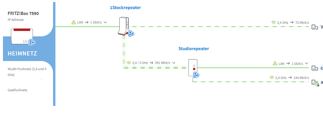

Zeig mal nen Screenshot von der Fritzbox Mesh Übersicht wo die Verbindung der Box zu den Repeatern zu sehen ist.

HtOW die Geräte sind circa 4 Meter von ein ander Entfernt und duch eine Holzdecke getrennt
Die Verbindung zwischen den Repeatern ist jetzt nicht perfekt und der 2400 hat nur 2 Funk-Module, d.h. die Datenrate halbiert sich.

Wie verteilt sich denn die Verbindung vom 3000 auf den 2400 auf 2.4 und 5 Ghz? Kannst Du dir mittels des kleinen Pfeils anzeigen lassen. Ich vermute da kommt über 5 GHz nicht mehr viel durch weil der Abstand zu groß ist.

Guzzisti, über WLAN kommen 144Mbit/s an per WLAN (sagt die Software von AWM) diese reichen dem FireTV stick aber nicht um Netflix abzuspielen, also glaube ich den Wert nicht
144MBit zum FireTV Stick? Wie hoch ist der Signalpegel vom FireTV Stick? Den kannst Du dir auch in der Fritzbox anzeigen lassen.
Wenn da 144 MBit ankommen klingt das für mich wieder nach ner schwachen Verbindung. 144 MBit brutto macht vielleicht die Hälfte netto und dann kommt noch dazu das der 2400 wegen des WLAN-Uplinks die Sendezeit auf dem Kanal blockiert was die Datenrate noch mal ungefähr halbiert.
