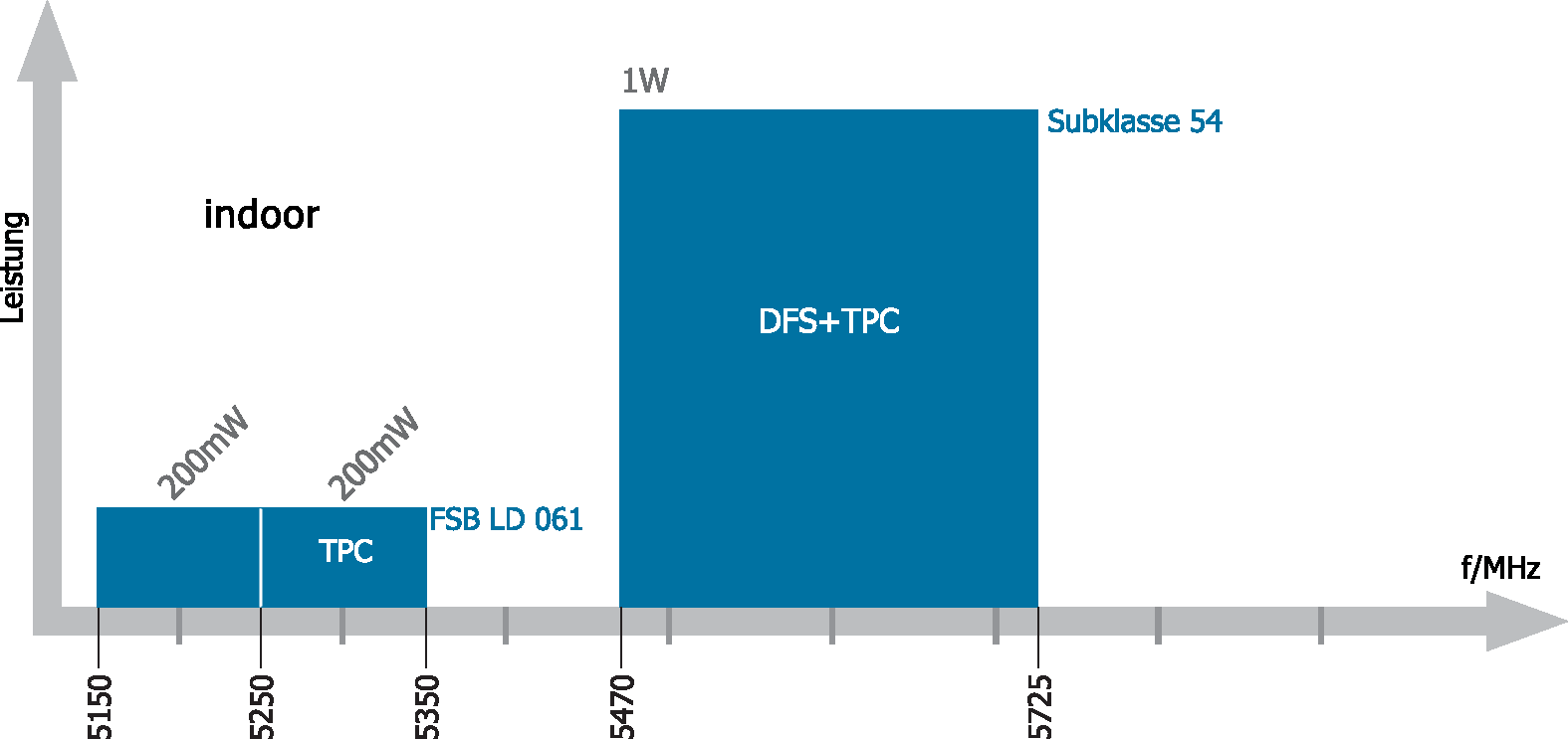

Welches consumer Gerät kann 5 GhZ Kanal 100 bis 140 5,500 - 5,700 MHz 1 Watt :confused_alt:
https://www.wlan-skynet.de/docs/rechtliches/sendeleistung.shtml
https://de.wikipedia.org/wiki/Wireless_Local_Area_Network
Bei dem letzten Fritz Screenshot was ich hier gesehen habe haben die Kanäle irgendwie total gefehlt
Die Fritz hatte nur Kanäle 36 bis 48 5180 - 5240 (was Typische WLAN-Geräte unterstützen)
Oder stimmt die Seite nicht

Eben getestet mit einer Mikrotik SXT SA5 ac bei 5520 @ 80 Mhz ist ende 5540 wird nicht mehr gefunden
Wird also schon einen Grund haben warum gewisse Router nur 36 bis 48 haben
Getestet mit S7 und Redmi Note 4 und einen Pc Adapter
Pc meint Verbindung nicht möglich Handy S7 hat nur 156 Mbps statt der 526 Mbps Redmi kann nur 150 Mbps
hätte eher gedacht dass der Pc Adapter (Realtek 8812au) funktioniert aber NO
Btw hilft auch nichts wenn ein AP mit 1watt sendet aber das Handy mit 100-200mw...
Richtig Lustig sowas gibt kein Hersteller an

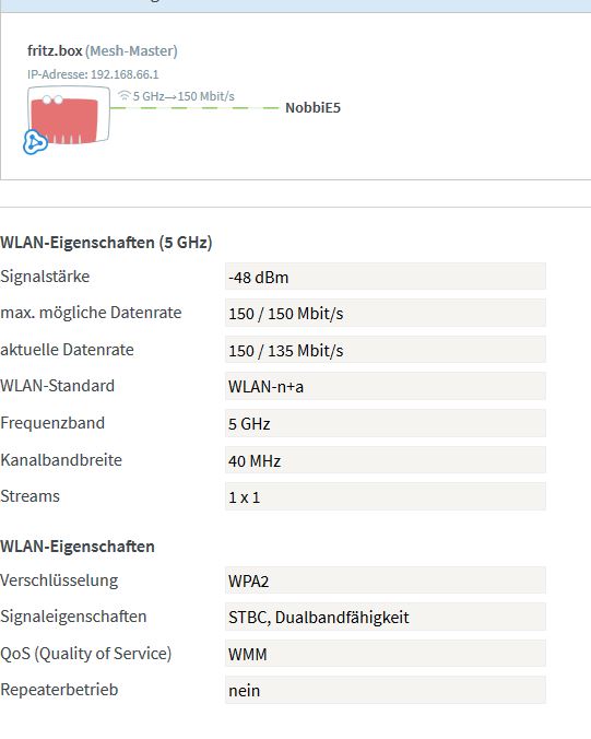

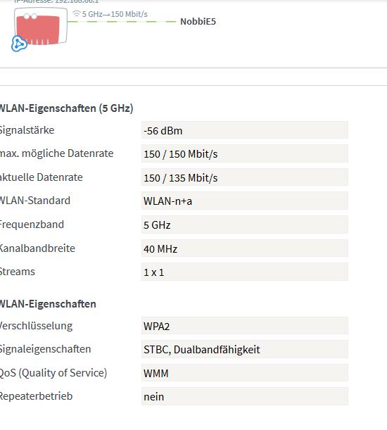

Bei mir habe ich das ausgetestet mit meiner FB7490 mit Samsung S5 und Sony E5 Smartphones und Samsung TAB-A.
Auf beiden Wifi Analyzer installiert und mal in meiner Küche 1 Stockwerk tiefer mit Betondecke dazwischen.
Kanäle unter 100 sind dann so schwach, das man besser 2,4GHZ verwendet. Kanäle über 100 sind wesentlich stärker und fast im gesamten Haus und auf angrenzender Terasse brauchbar.
Wenn ich in der Fritte selbst nachschaue wird ja auch der Pegel der Clients angezeigt und der ist wesentlich höher bei Kanälen über 100, ca 6-10db.
Ich hab mal ein paar Screenshots gemacht 1. ist mit K38 2. mit K100
Zu sehen ist der deutliche Pegel-Unterschied:
Das Sony E5 lag auf meinem Schreibtisch 2m von der 7490 entfernt ohne Hindernis davor.

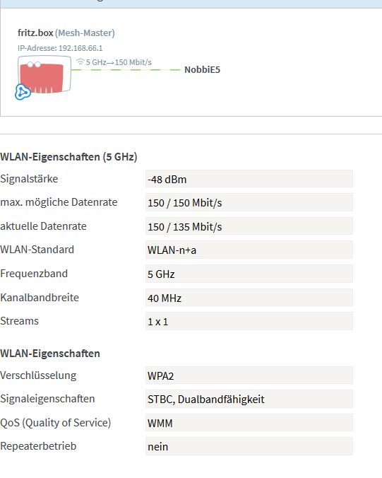

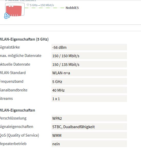

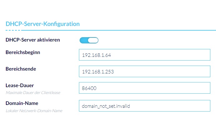

im Genesis Router Registerkarte Network oben rechts DCHP zweite Zeile dritter von rechts mal Screenshot machen.....

192.168.1.10-60 kannst bedenkenlos manuell vergeben
Gib der Easybox 192.168.1.10

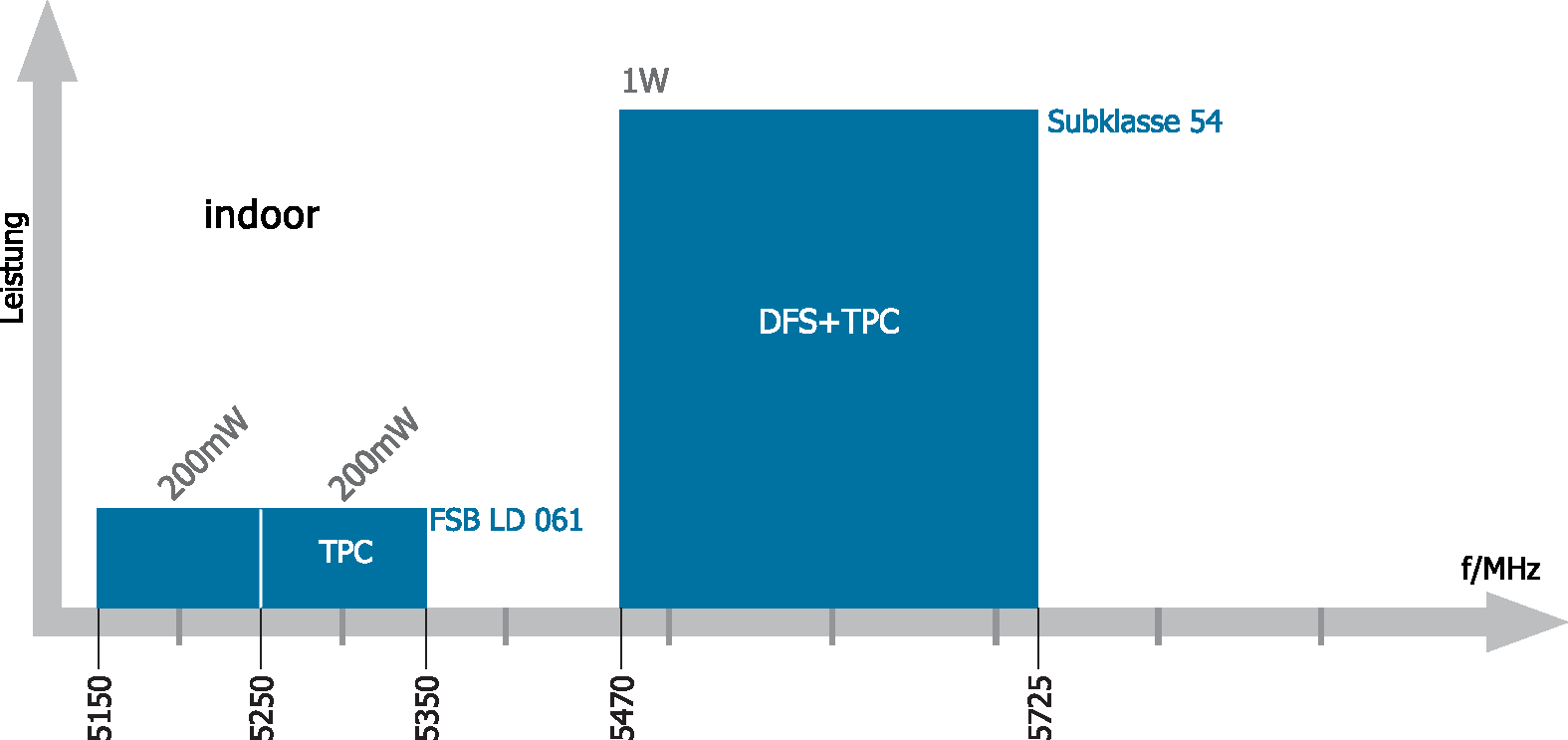

Unterhalb von Kanal 100 darf im 5GHz-Band mit maximal 0,2W gesendet werden - die Begrenzung auf 0,1W betrifft nur das 2,4GHz-Band.
Ab Kanal 100 darf auch mit 1W gesendet werden, wenn das Gerät DFS und TPC beherrscht.
Und das nutzen heutzutage sowohl WLAN-Router als auch Endgeräte von „namenhaften“ Herstellern im „Einsatzort“ Deutschland.
Zu bedenken ist aber, dass DFS die Sendeleistung kurzzeitig deutlich reduziert wird wenn DFS ein Wetterradar von z.B. einem in der Nähe vorbeifliegenden Flugzeug erkennt - das kann zu einer kurzzeitigen Unterbrechung/Reduzierung des Datenstroms führen.
