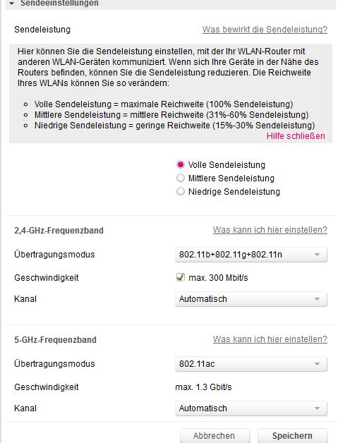

Ich habe den Telekom Router 724V und würde gern die Reichweite, Geschwindigkeit und Stabilität des WLANs verbessern. Im Moment reicht dies, um meine relativ langsame DSL Leitung über 3-4 Stockwerke zu verteilen. Allerdings wird nächsten Monat auf eine wesentlich schnellere Geschwindigkeit umgestellt, die dann auch in allen Stockwerken einigermaßen nutzbar sein sollte.
Habe die Routereinstellungen durchgeschaut. Welche Übertragungsmodi und welche Kanäle empfehlt ihr für die beiden WLAN Frequenzbänder? (Ich bin nicht sicher, wie viele meiner WLAN-Endgeräte überhaupt 5GHZ bzw. WLAN-ac unterstützen.)

Mir gehts nicht um APs. Kabel durch Stockwerke sind nicht möglich. Es sind 3ET (EG+2). Habe auch in der 2.ET noch genug Geschwindigkeit um die I-net-Leitung "relativ" zu nutzen. Mir gehts um die Optimierung.
Meine Fragen sind:
Soll ich wiederhin beide Frequenbänder nutzen? Soll ich Kanäle festlegen oder auf automatisch lassen (konnte im Router nicht die Übersicht finden, wo sich benachbarte WLANs befinden!) ? Soll ich alle WLAN Standarts verwenden oder nur n und ac?
