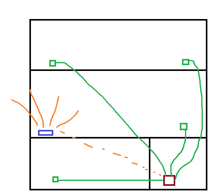

Also mein Haus sieht mit Paint gezeichnet ca. so aus :D haus.png
Das grüne sind jeweils Verbindungen welche zu einer netzwerksteckdose führt. das rote ist der router, das blaue der repeater..
Der garten ist vom modem aus rechts gesehen.

Generell ist schräg durch die Wand super ungünstig. Am besten den Repeater direkt über dein Modem! (ein Stockwerk höher)
Wenn dein Repeater ein schlechtes Signal hat, hat dein Handy auch ein schlechtes Signal obwohl es vollen Empfang anzeigt. Deshalb wie gesagt: Der Repeater muss da hin, wo das Signal noch gut ist.
Probiere das mal aus.
Alternativ eben ein Access Point.
Das wird an eine Buchse angeschlossen und sendet das WLAN neu aus.
Da reicht ein günstiges TP-Link
Die kosten nix und sind stabil und schnell genug für Internet.
