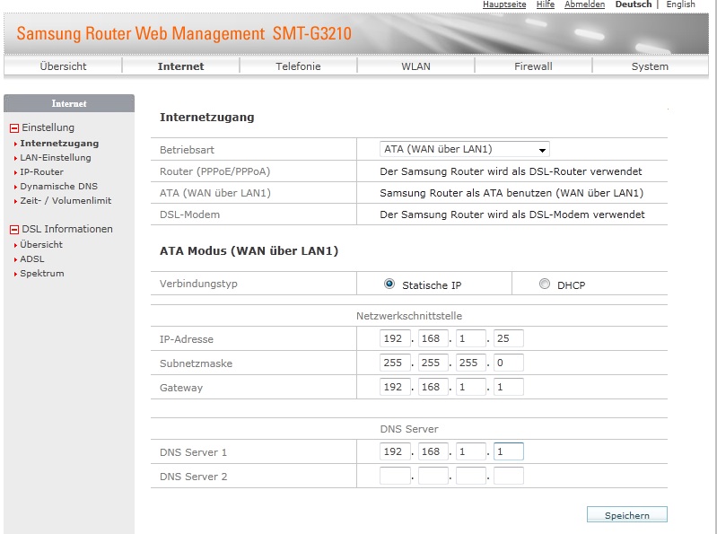

ich würde gerne zu meinem bestehenden Netzwerk einen Wlan Router mit einbinden. Leider klappt das nicht so recht, irgendwo mache ich anscheinend einen Fehler obwohl ich sowas nicht das erstemal mache.
Ich hab einen Router an dem 3 Pc´s hängen. Alle 3 haben eine feste IP. Der Router hat die IP 192.168.1.1

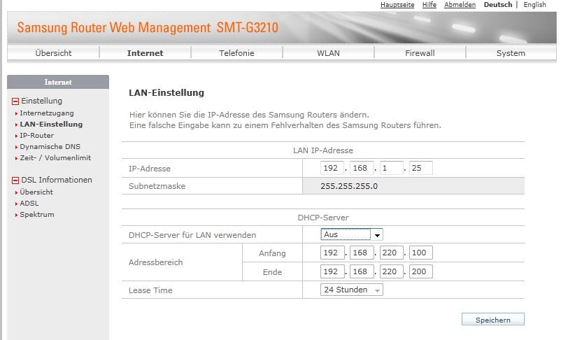

Dem Wlan Router möchte ich gerne die IP 192.168.1.25 geben. Die Bilder im Anhang zeigen die Einstellungen die der Wlan Router hat. Danach habe ich den Wlan Router über die Lan1 Buchse an den normalen bestehen Router angeschlossen.
Nun sollte er ja ganz normal über die Ip 192.168.1.25 erreichbar sein und per Webinterface konfigurierbar sein. Leider ist er nicht erreichbar, auch anpingen geht nicht.
Kann mir da jemand helfen?

Ist den der ATA Modus die richtige Wahl?
Gute Frage, es gäbe noch PPPoE und DSL Modem. Beides hört sich für mich unsinnig an. Also PPPoE fällt ja eh raus. DLS Modem sagt mir nicht wirklich was, ich denke mal der Router wird abgeschaltet und nur als DSL Modem verwendet.

der ATA Mode stimmt schon, so steht es auch im Handbuch zum AP Mode = WAN over LAN1
enstprechend der beiden screens ist alles richtig eingestellt, ich würde mal versuchen den ersten Router ohne DHCP und auch den AP ohne DHCP, dann beide mal neustarten

der ATA Modus ist falsch, dort müsstest du was anderes einstellen.
Wenn ich einen zusätzlichen Router als Access Point verwenden will in einem bestehenden Netz, Verbinde ich einfach Port 1 oder 2 oder was auch immer mit dem bestehendem Netzwerkkabel. ja nicht den WAN Port benutzen.
Ich hab 3 Einstellmöglichkeiten. PPoE, ATA und DSL Modem. Was nun?

Somit würde ich sagen der ATA modus ist hier das Problem
stell mal auf DSL um.

wir wohlen aber die Lan Einstellungen anpassen, oder?
Somit sollte er unter Lan Einstellungen die richtige IP adresse vergeben und in den Internet Einstellungen mal DSL Router oder Modem nehmen.
Beide Geräte sind neu gestartet. Ich Versuch jetzt mal altas Einstellungen
So, Altas Einstellungen sind richtig. Respekt, vielen Dank :D.
