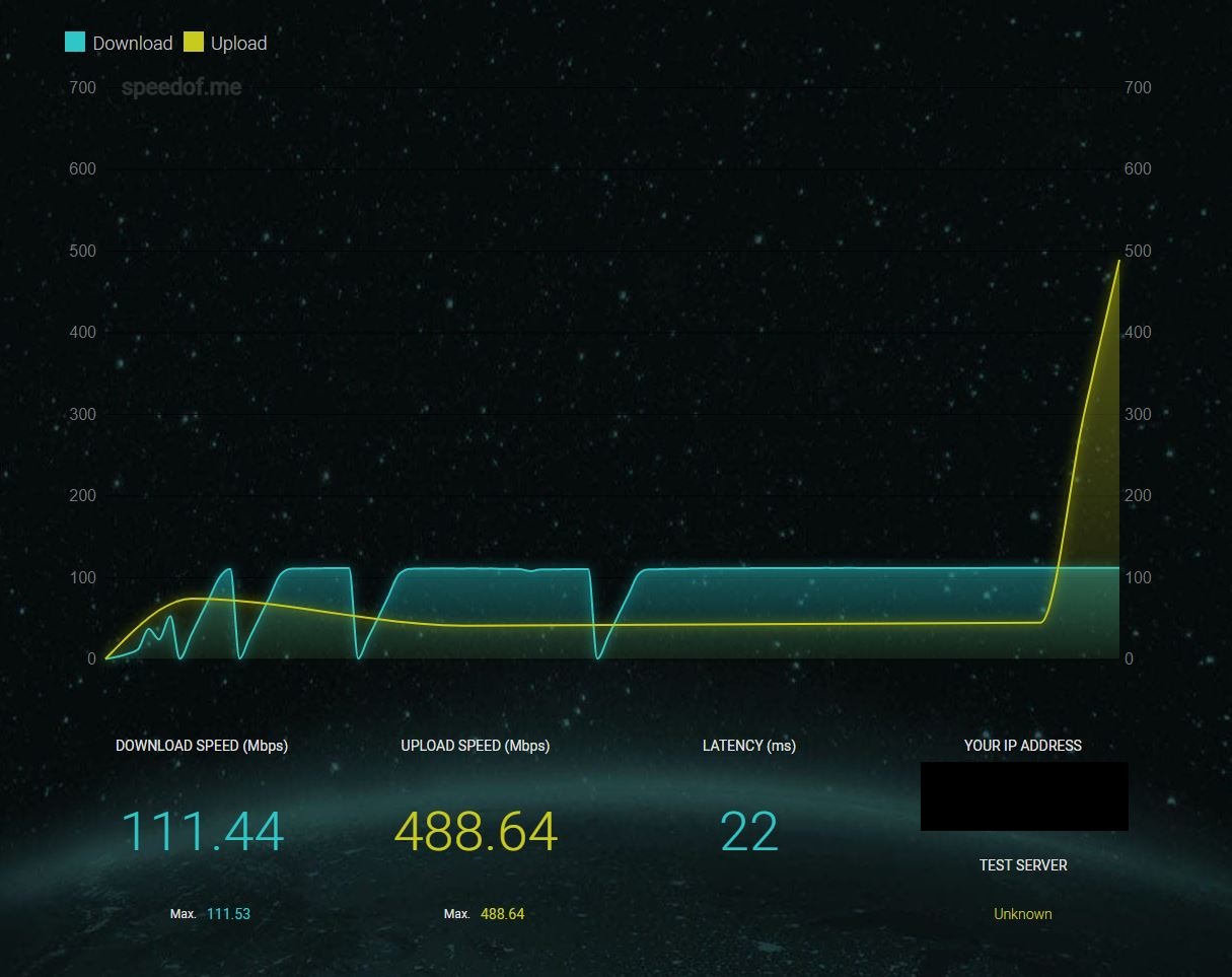

WLAN schneller als LAN im Test
Also ich habe LAN kabel direkt am Modem
WLAN heute zum ersten mal mit dem MODEM verbunden.
Der techniker hat mir ein neues Modem gegeben weil ich davor PING probleme hatte.
Ich denke ich bin in meinem Wlan haha.
Warum auch immer hat der Sharlink nicht funktionert von Speedofme daher hier der SCREEN vom PC
Ich hoffe man sieht es
WLAN Speed of me https://i.speedof.me/210730120701-51

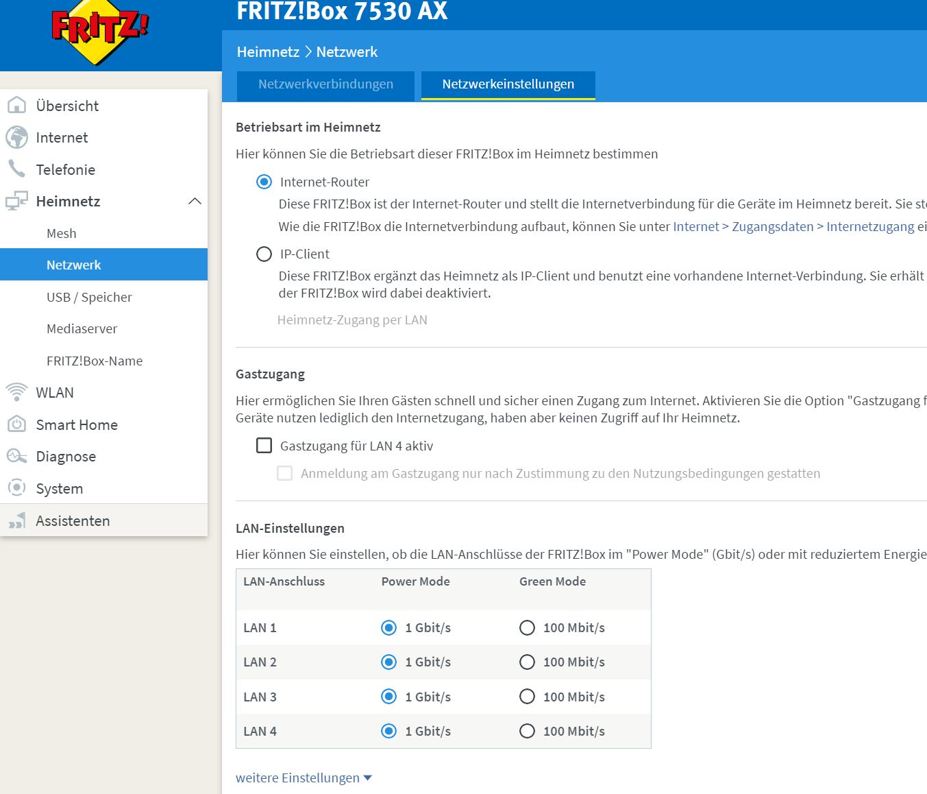

Evtl. hat dein PC nur eine 100 MBit-Netwerkkarte oder der LAN-Port am Router kann nur 100 Mbit (es gibt für die Ports auch bei manchen Routern einen ECO-Modus und da musst die explizit auf 1000 MBit stellen)

@kirieschki1 der Test ist für die Hufe. Ich bekomme angeblich 488,64 Mbit im Up. Bitte nutze
Sieht mir nach lokal caching aus. Speedtest.net Ergebnisse haben wir doch schon... das war eher als corsscheck gedacht.

@kirieschki1 Was für nen Router hast du FritzBox? Dann musst du den GreenMode ausschalten. Das würde bei ner Fritzbox entsprechend so gehen:

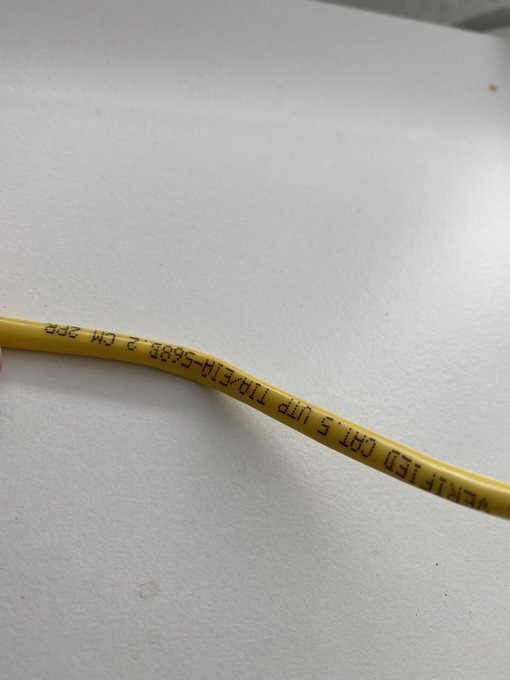

Dein PC ist nur mit 100 Mbit/s und nicht mit Gigabit verbunden. Entweder es ist eine Einstellungssache auf dem Router oder es liegt am LAN-Kabel. Dann ist entweder das Kabel defekt oder es ist ein Spar-Kabel mit nur 4 Adern (2 Paare). Fur Gigabit benötigt man alle 8 Adern (4 Paare). Was für ein LAN-Kabel ist das genau. Für Gigabit muß es mindestens CAT5e sein.

Hab mal kurz recherchiert. Sollten alle 4 Gigabit-Ports zu sein und man kann da wohl auch keinen Eco-Modus wie bei der Fritzbox einstellen.
Da steht CAT 5 UTP ist es was anderes ?
