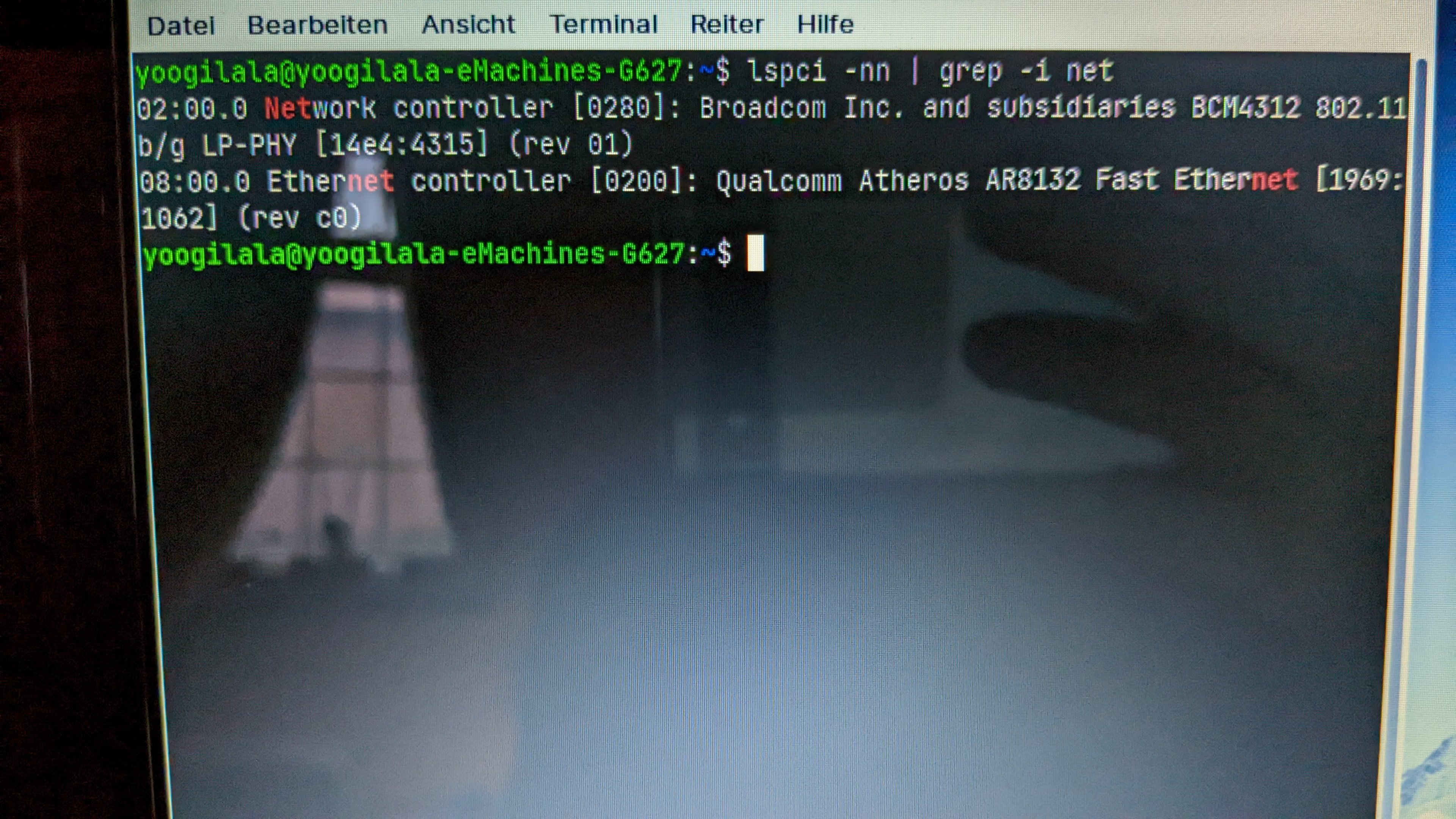

Nö, nich so wirklich. Scheinbar gibt es da mehrere Treiber bzw. unterschiedliche Chips. Mach mal im Terminal ein lspci -nn | grep -i net und poste die Ausgabe dann hier.

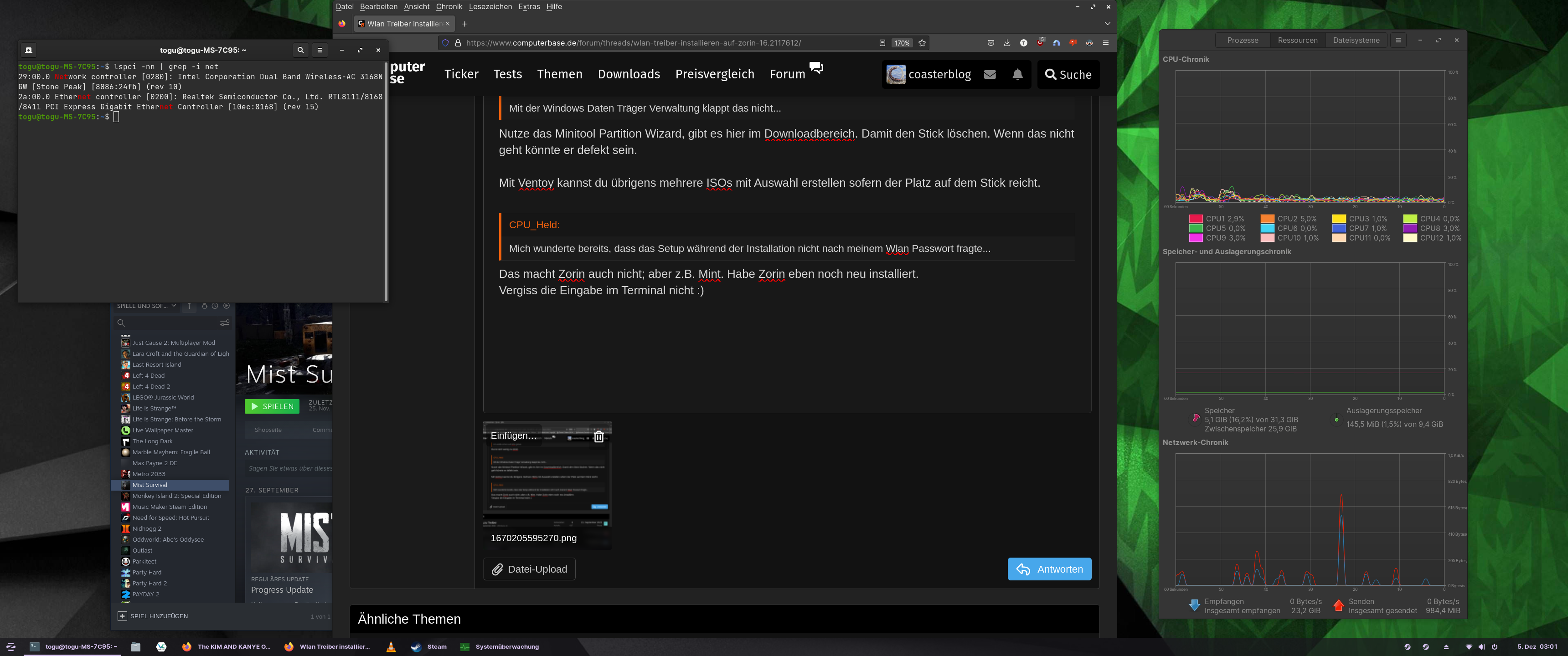

Vergiss die Eingabe im Terminal nicht :)

Vielen dank.also das Terminal sagt:
Da steht ja leider nichts von Wlan ?...
https://wiki.ubuntuusers.de/WLAN/Karten/Broadcom/
Siehe Anmerkungen zu BCM4312 (oberste Zeile in deiner Befehlsausgabe, das ist die WLAN Karte) in der Auflistung und die weiter unten aufgeführte Installation.
Doch natürlich, beim Broadcom-Ding steht doch 802.11 b/g, also WLAN...
Im über mir verlinkten Forumseintrag stehen die Befehle zum Installieren des Treibers. Ist ein nonfree-Paket, wurde also wahrscheinlich aus lizenzrechtlichen Gründen nicht direkt mit installiert oder in den Kernel aufgenommen.

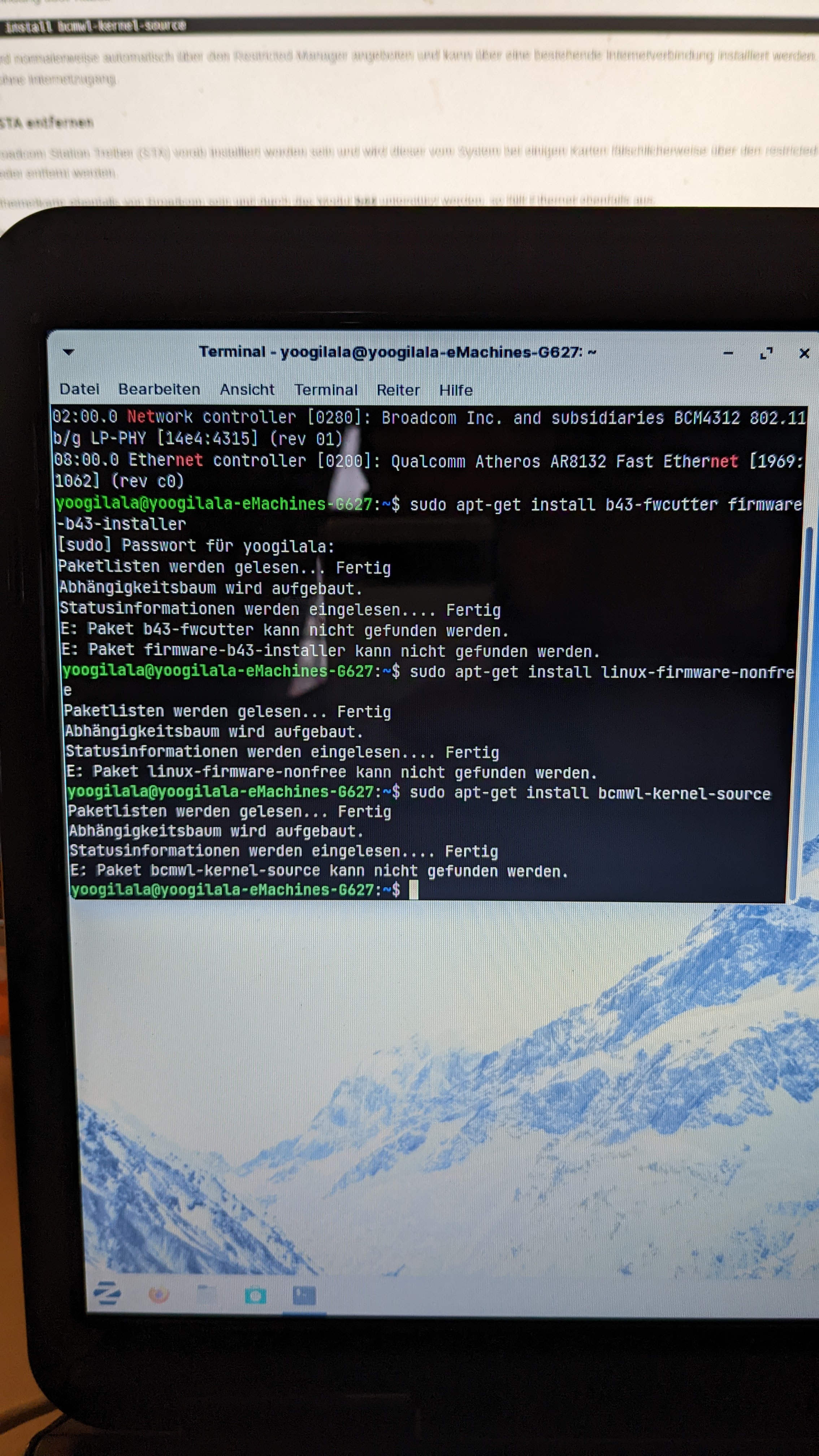

Da findet er nichts

Da stand er drin. Konnte nun installiert werden . Vielen Dank.

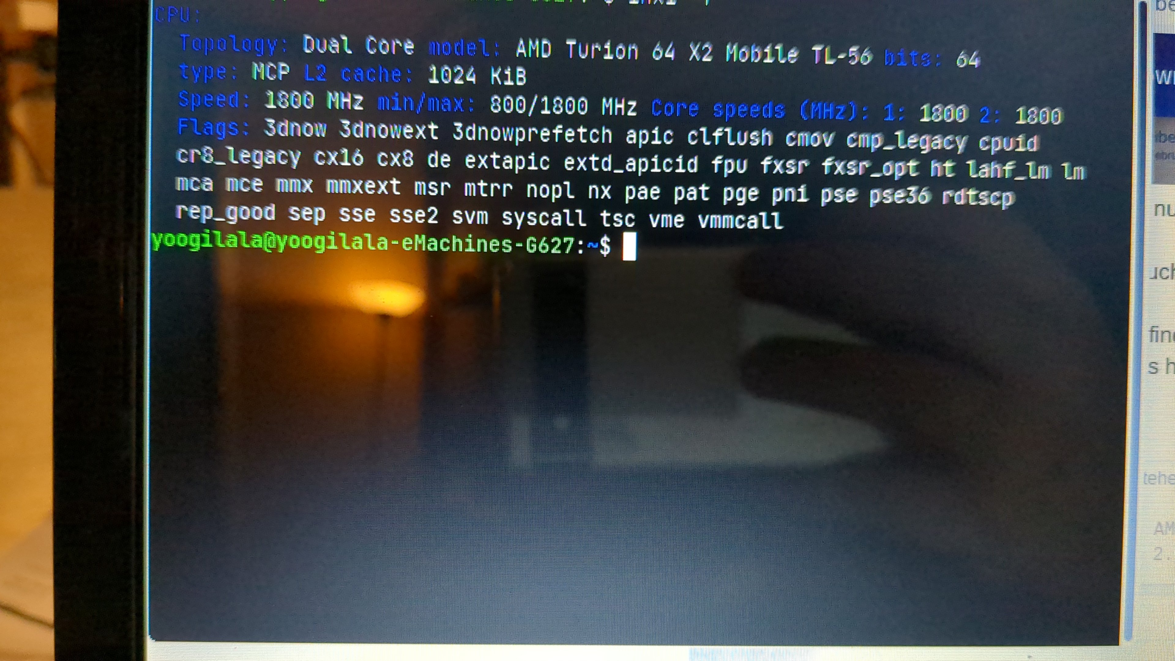

Welche GPU ist drin? 1x inxi -F im Terminal bitte. Wahrscheinlich ist der Treiber eh im Kernel, aber mal gucken, was angezeigt wird.
Das kommt nach der Eingabe...
Ich hatte Stückelweise andere Befehle im Kopf von damals.. wo man sehen konnte,ob Treiber korrekt drauf ist UND ob auch die 3 d Funktion aktiv Ist 🤔
Irgendwas mit GTX oder so

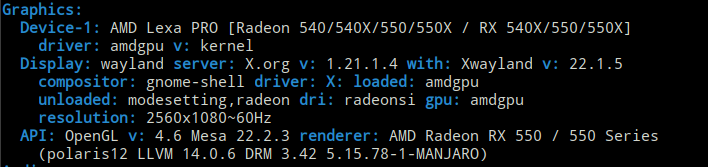

Das ist glaube ich nicht die Ausgabe von inxi -F - Großschreibung beim -F ist wichtig dabei. Es müsste unter anderem so was ähnliches ausgeben (vib meinem System):
Da steht dann unter anderem auch, welcher Treiber genutzt wird. Da die Grafikkarte aber garantiert steinalt und sowieso für kaum mehr als simple Bildanzeige zu verwenden ist, kann ich eigentlich schon so gut wie hundertprozentig sagen, dass der Treiber aus dem Kernel geladen wurde. Und in dem Fall ist das dann wie meistens unter Linux auch völlig ok.
Reaktionen: CPU_Held
OK ich hab ein kleines f geschrieben.
Gucke morgen nochmal👍
