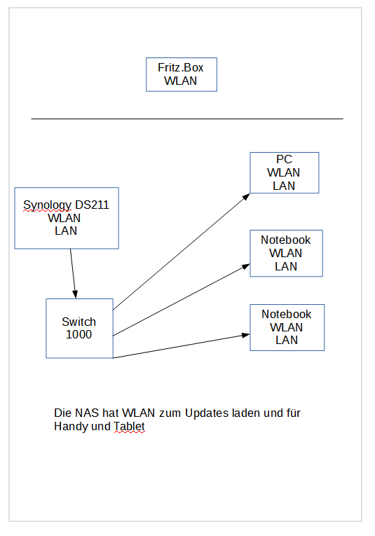

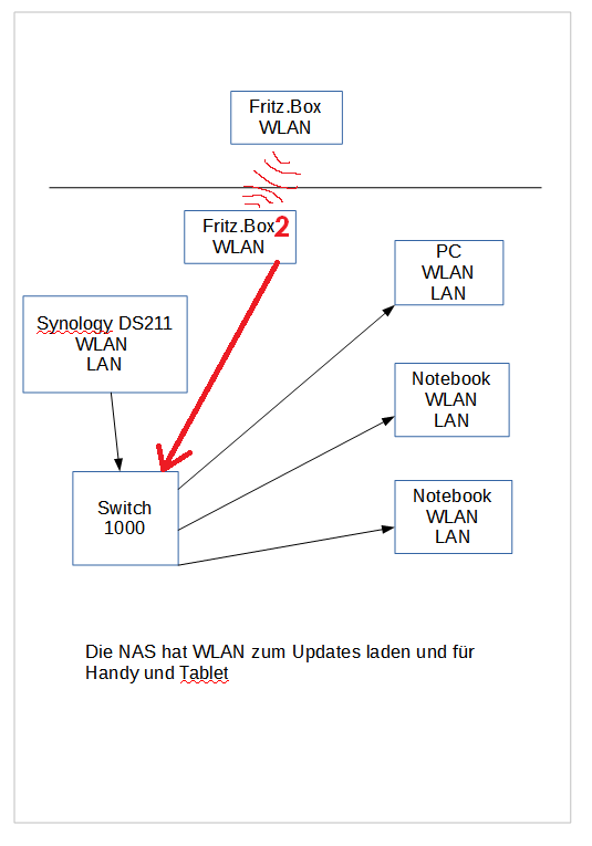

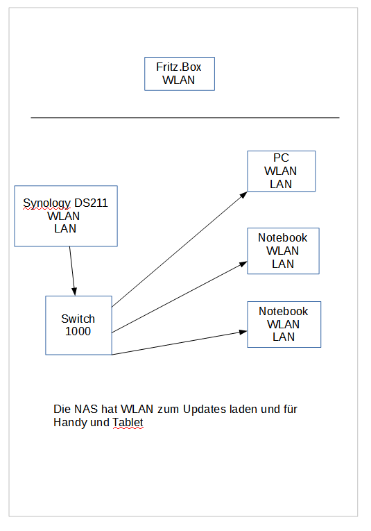

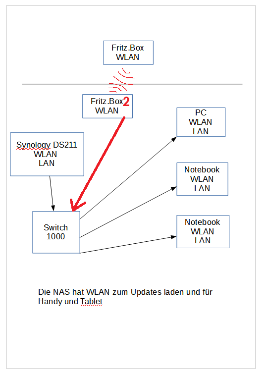

Hallo zusammen, ich habe folgendes Problem und zwar gliedert sich mein Netzwerk in etwa so
Die NAS besitzt eine Feste IP und soll der DHCP Server für das LAN Netzwerk sein, was auch irgendwie zu funktionieren scheint.
Problem ist nur das die NAS per WLAN und LAN erreichbar ist und Windows meistens die Langsame WLAN Verbindung nimmt.
Ich habe keine Möglichkeit an die Fritzbox ein Kabel anzuschließen, dass die WLAN Verbindung der NAS wegfallen könnte.
Ich bin jetzt kein Netzwerkprofi also nehmt bitte Rücksicht auf mich :freaky:
Wie bzw was kann ich ändern das Windows automatisch die "schnelle" Verbindung nimmt.

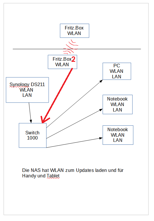

Kauf dir wenn es nicht anders geht (kein LAN Kabel zur Fritzbox) einen 2. Router den Du im Bridgemode als WLAN Brücke nimmst. Dieser leitet dann den DHCP von der Fritzbox weiter und daran schließt Du alles an. Das macht mehr Sinn :)
Oder wenn es Dir nur um das Inet der Fritzbox geht und um sonst nix kannst Du den 2. Router auch im Clientmode laufen lassen und (je nach Modell) einfach ein eigenes LAN aufbauen und die 1. Fritzbox nur als Gateway nutzen.
Der Switch aus der Skizze kann bei genug Ports an dem 2. Router natürlich auch entfallen :)

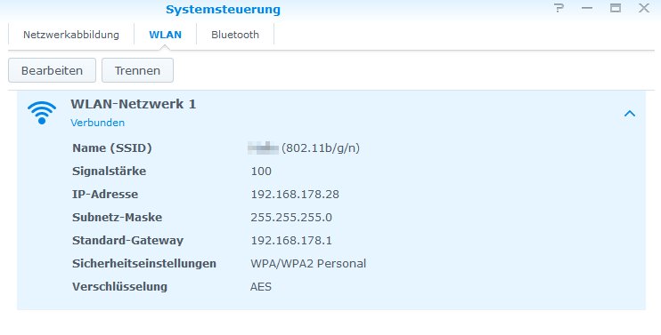

Ich habe im NAS nicht die Fritzbox als DHCP angegeben. Der WLAN Dongle bezieht die IP ja von der Fritzbox automatisch.

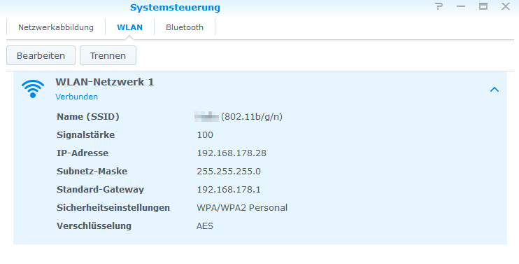

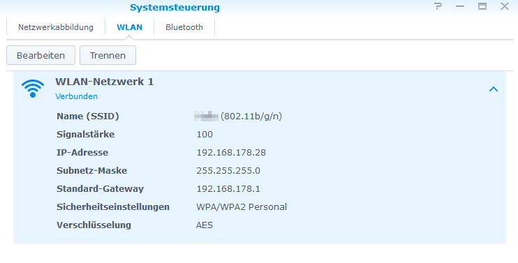

WLAN Einstellungen
oder meinst du das Standard-Gateway?

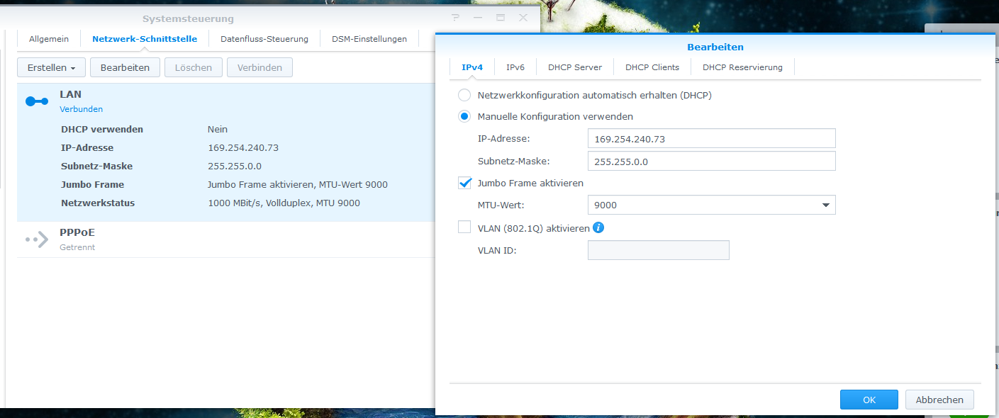

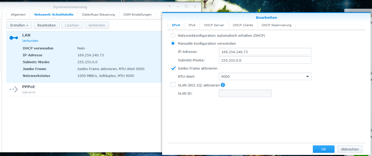

Hier mal die LAN Einstellungen

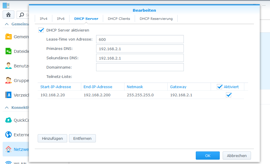

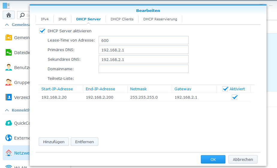

und die DHCP Einstellungen

Das kann nicht gehen. Die LAN Schnittstelle der NAS brauch eine IP aus deinem DHCP Netzwerk. In dem Fall 192.168.2.1 Subnetz 255.255.255.0
WLAN Einstellungen

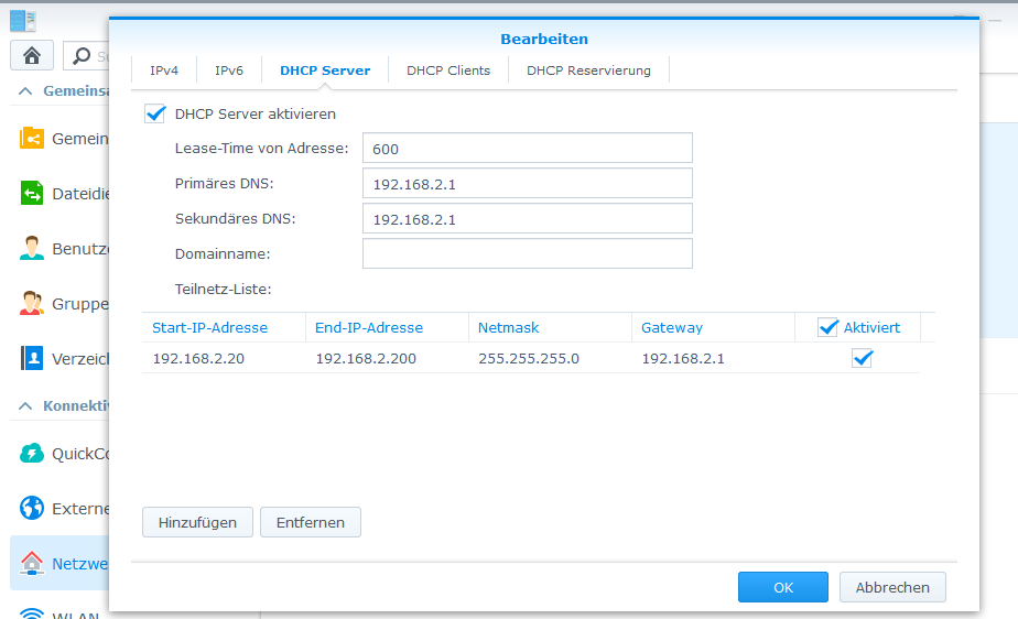

Wenn du auf der Fritzbox ein Portforwarding für FTP einrichten möchtest musst der WLAN Schnittstelle der NAS eine feste IP aus dem 192.168.178.0 Netzt geben.
Okay Problem, hab der NAS die Feste IP vergeben und das Subnetz 255.255.255.0 die Netzwerkkarte benutzt aber immer 255.255.0.0 deshalb kann ich die Nas nicht mehr über LAN sonder nur noch über WLAN zugreifen. D.H die Netzwerkkarte vom PC holt sich nicht das passende IP gedöns ab?!

Zuerst der NAS LAN Schnittstelle eine IP Vergeben: 192.168.2.1 /255.255.255.0
Jumbo Frame erst einmal aus lassen.
Dann im DHCP dieser Schnittstelle den Bereich wie auf deinem Screenshot anlegen. (192.168.2.20 -192.168.2.200)
DNS und Standardgateway musst du hier prinzipiell nichts eintragen. Falls es nur mit Eintrag geht dann bitte 192.168.2.1 eingeben. Sekundäres DNS leer lassen.
