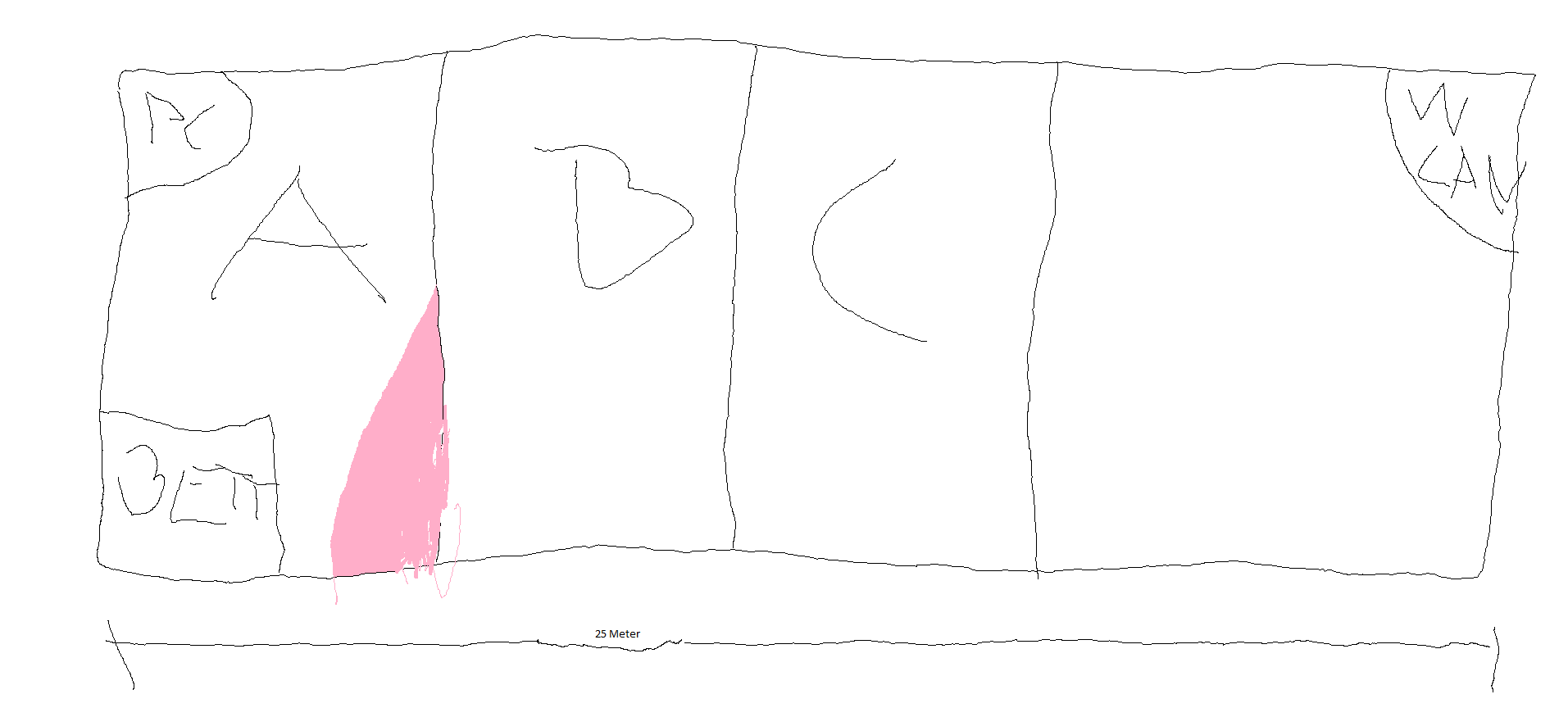

nochmal zum veranschaulichen
ja ich weiß meine Paint Skills sind der Hammer
Zimmer A ist meins, am PC hab ich kein Empfang bis mittelmäßigen (sprich 6k download), der Pinke bereich ist dann der Wo ich mit dem Handy noch guten Empfang habe, im Bett ist er auf max 5% Signalstärke ( 200kb download) mit denen man echt nix anfangen kann.
Wlan ist halt der Router von wo aus das Singnal gesendet wird.
Hoffe das Hilft
