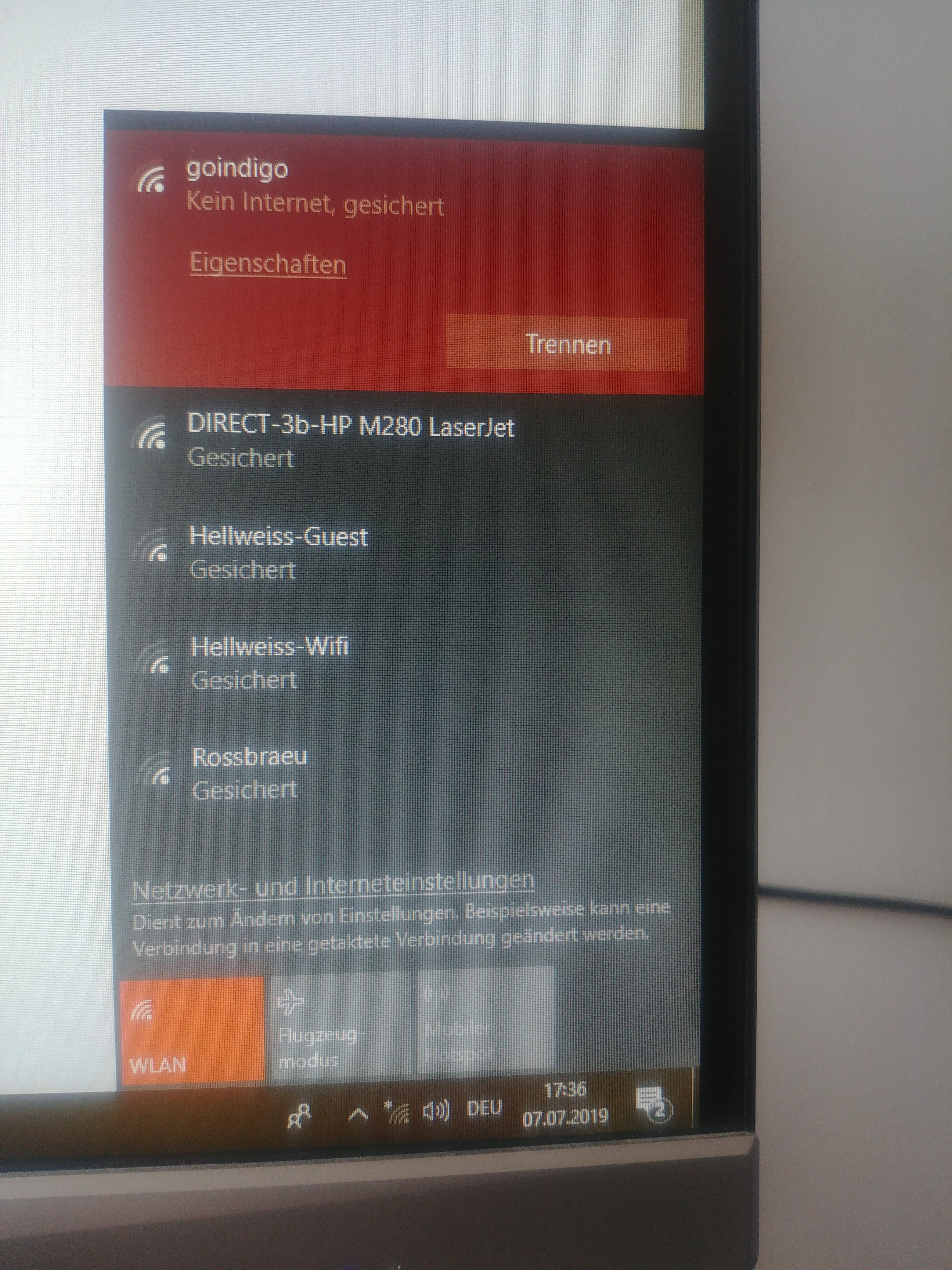

Es ist keine vpn etc. aktiviert. Es verbindet sich und hat dann aber kein Internet.... Angeblich. Ich hatte es bis eben nicht getestet, aber obwohl ich laut Anzeige kein Internet bekommen sollte kann ich ganz normal browsen. Ich hänge dazu mal eine Datei an. Wie ich gerade ebenfalls feststelle ist diese "Verbindung" allerdings sehr fragile und bricht immer wieder ab was dazu führt das ich mich erneut mit dem Wlan "verbinden" muss.
