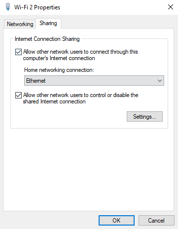

bei wlan statt netzwerkbrücke die internetverbindungsfreigabe benutzen. einfach aktivieren und den adapter auswählen, über den der pc angeschlossen wird:

@0x8100 , das habe ich versucht, aber ein Anschluß wird mir dort nicht angeziegt. Und funktioniert auch leider nicht :(

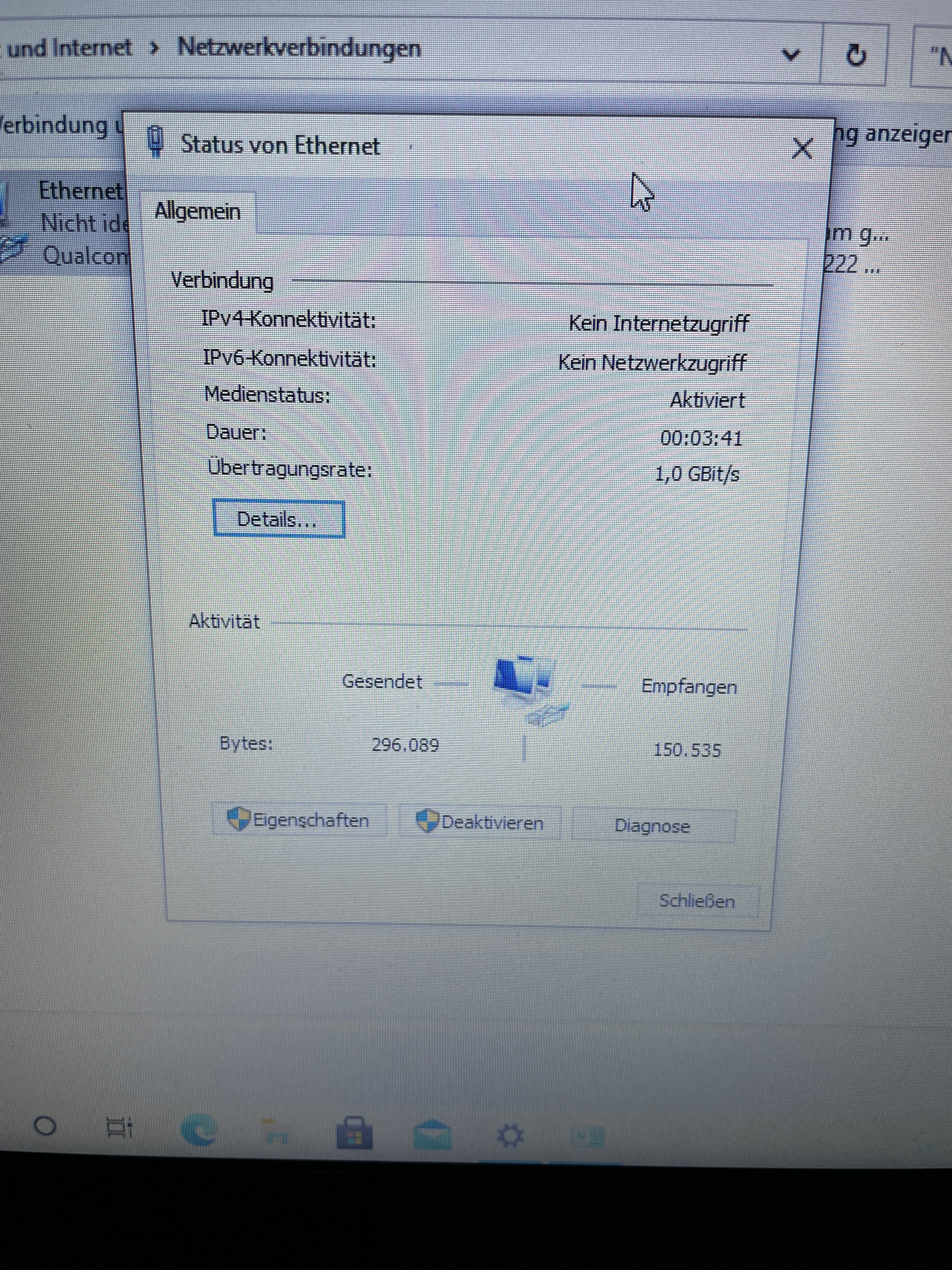

Das lustige ist, wenn ich auf Problem beheben gehe, steht das LAN Anschluss über keine gültige IP Konfig verfügt

Als Antort auf meine Fragen, welche du alle zitiert hast, verstehe ich deine Antworten nicht.
Tut mir leid, hatte übers Handy geschrieben. :D Sollte erst nachdenken dann schreiben ^^
Haben es inzwischen hin bekommen. Mit der Methode von 0x8100. Der andere PC hatte einfach die Netzwerkfreigabe, deaktiviert. Wir haben sie aktiviert und zack Internet da. :D
