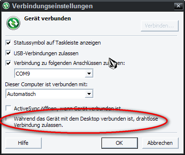

chill0ut schrieb:
...wenn ich mein X1 per USB Kabel an den Rechner angeschlossen habe... kann keine WLAN Verbindung hergestellt werden, warum auch immer. ...
Deshalb:
