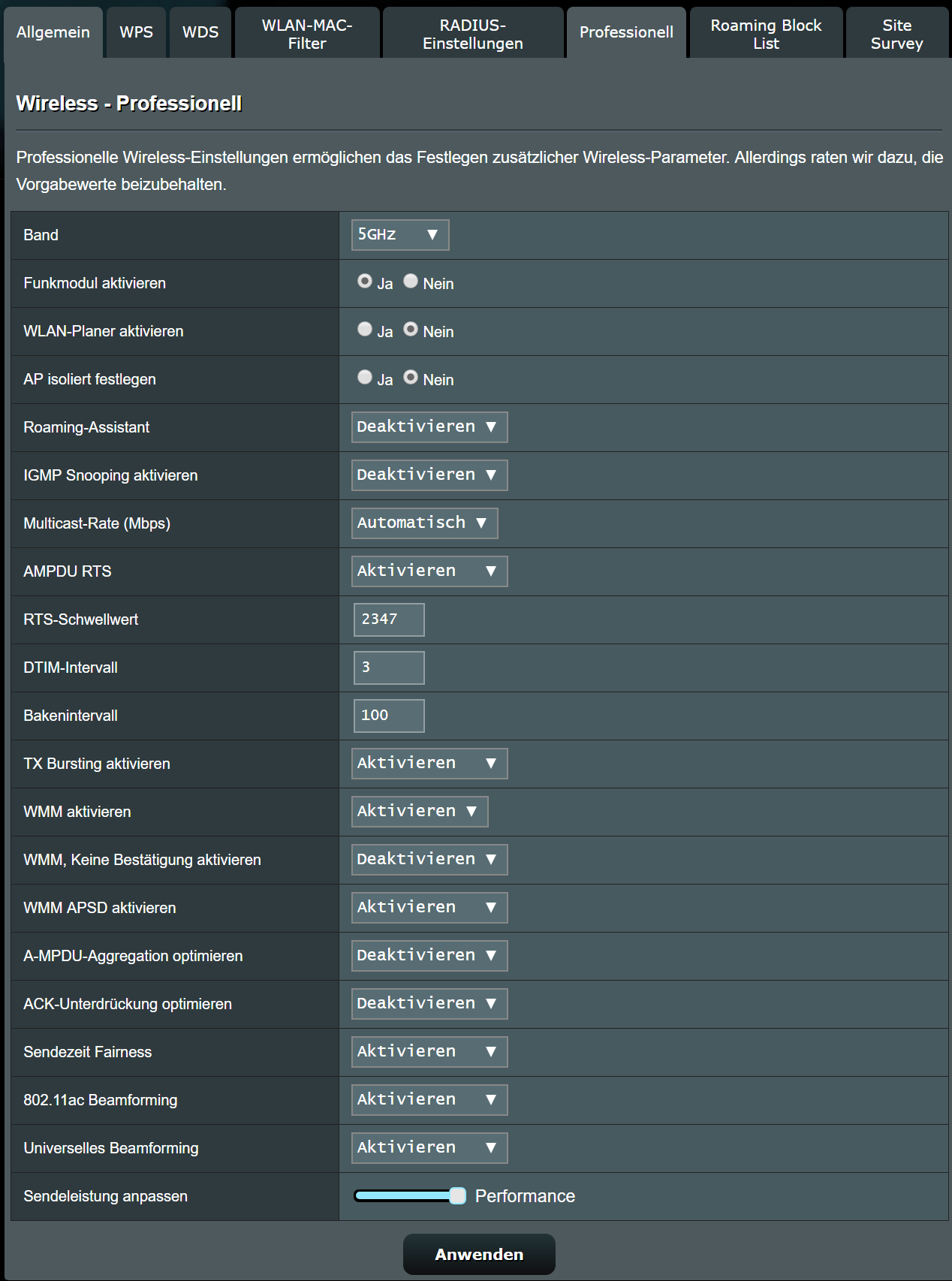

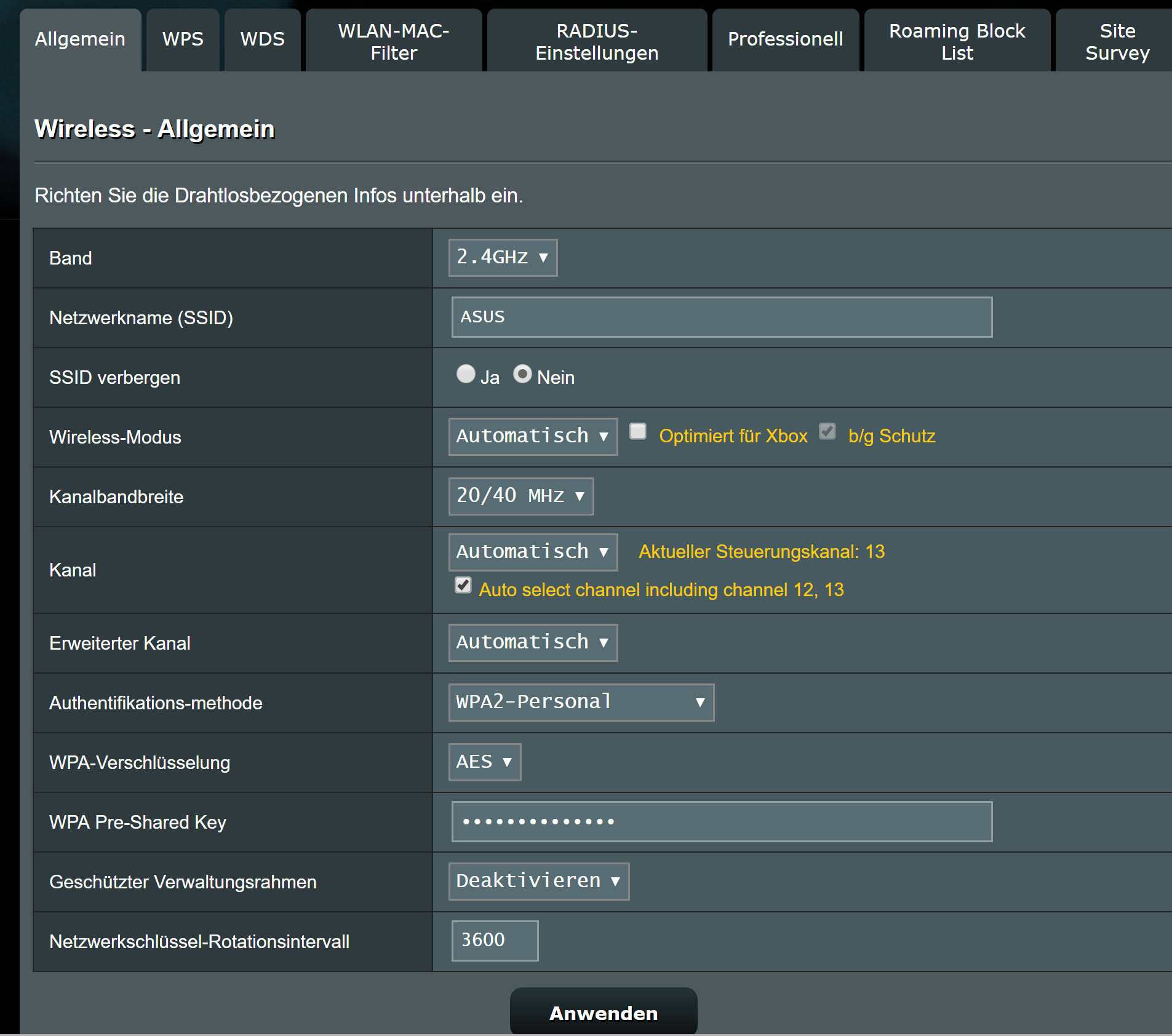

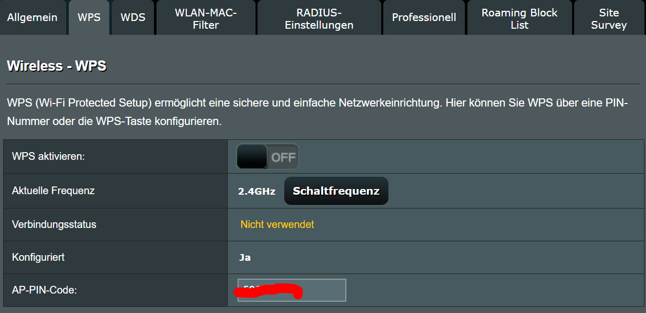

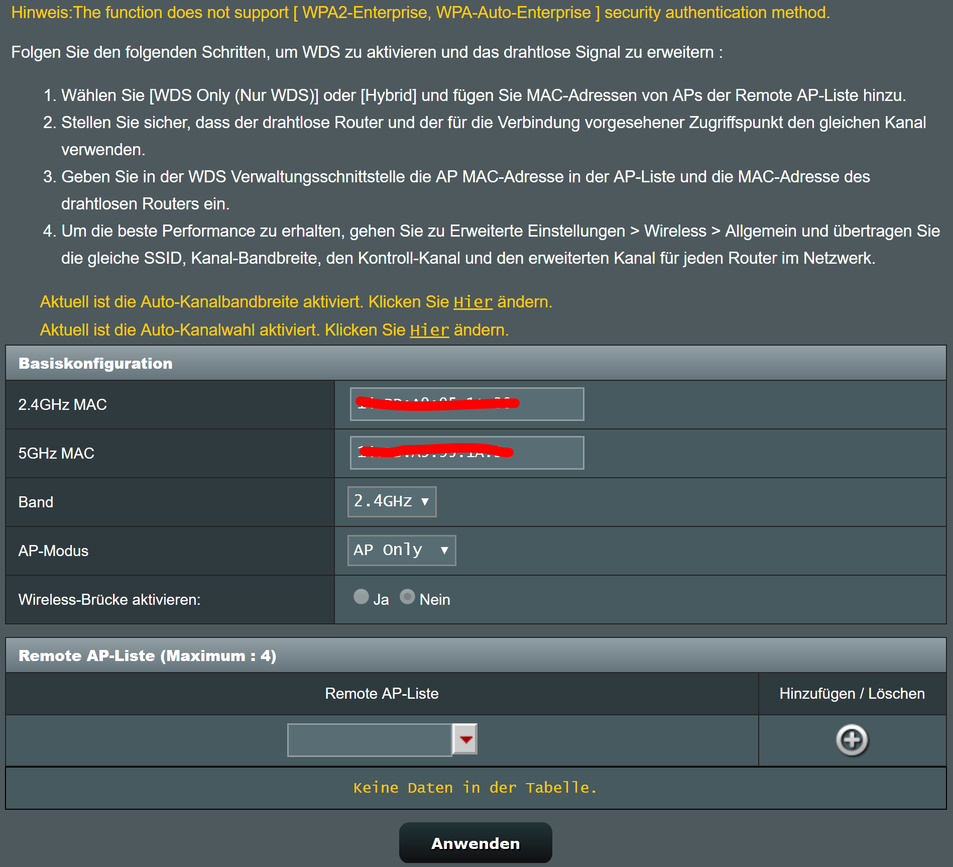

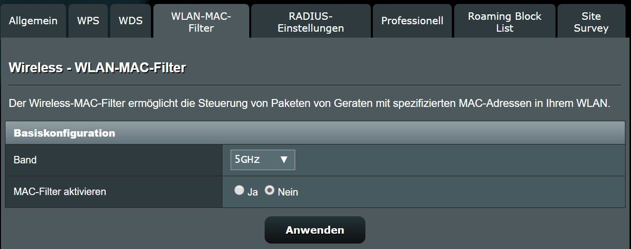

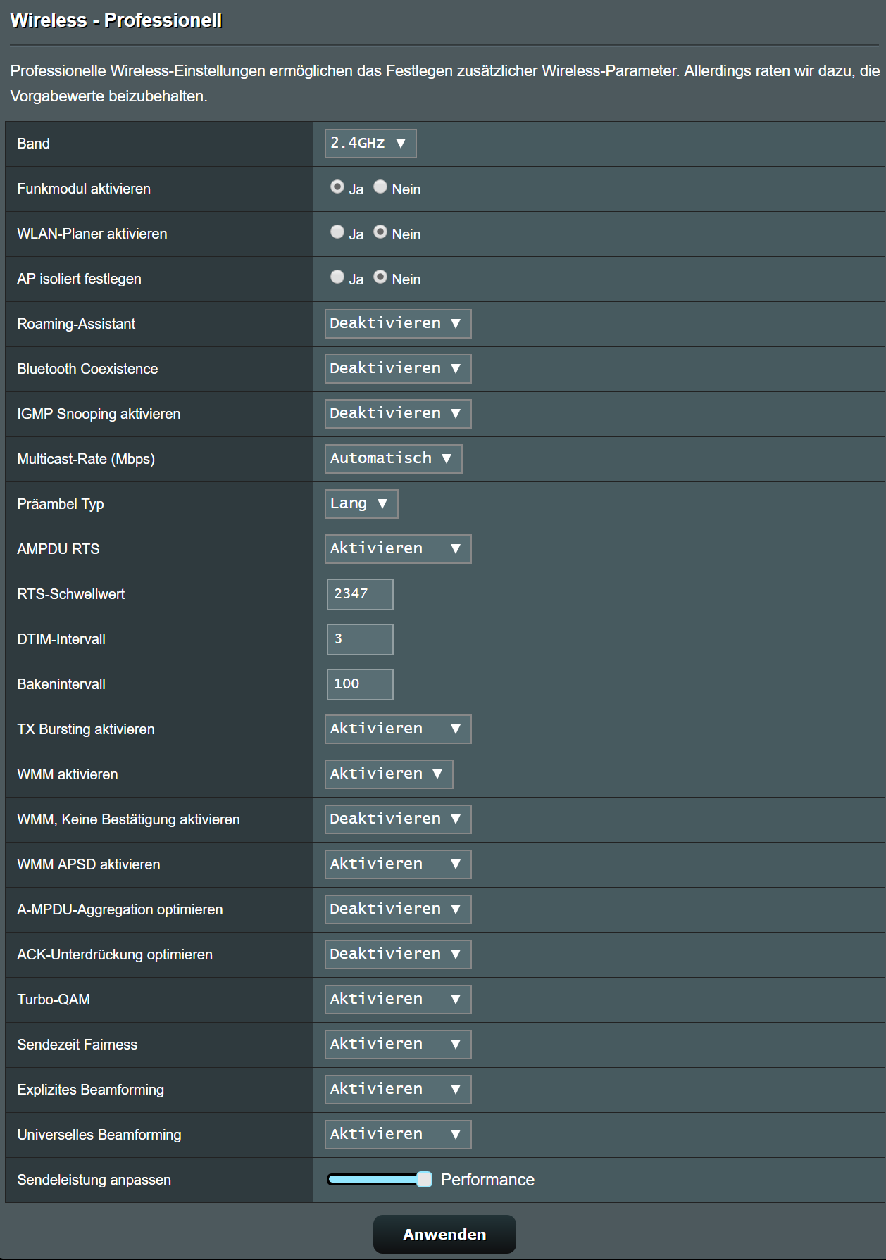

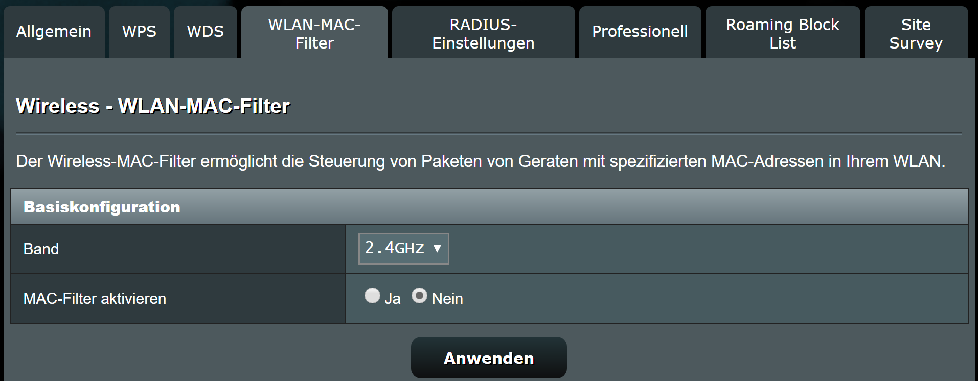

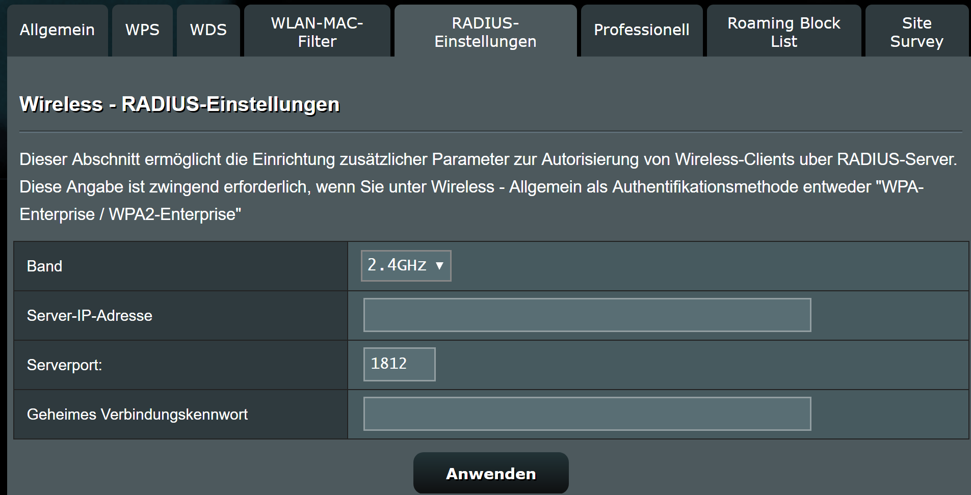

Laut der BDA ab Seite 48: https://static.bhphotovideo.com/lit_files/92749.pdf am besten Screenshots von allen Reitern unter dem Menüpunkt "Wireless"
1&1 Festnetz

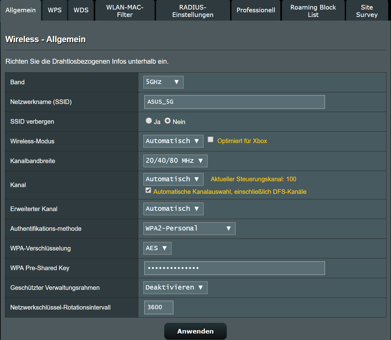

und das gleiche für 5 GHz:
So. Und jetzt das Ganze für 5GHz nochmal.
Bisher:
Wireless Modus: g, n
Haken bei b/g Schutz raus
Kanal festlegen.

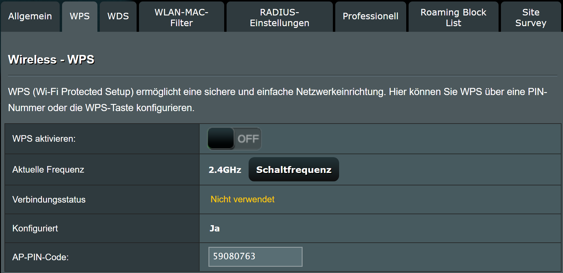

WPS aus, wenn Du es nicht brauchst
Sendezeit Fairness: deaktivieren wenn möglich
Sonst sieht's gut aus.

5ghz siehe oben
b/g schutz kann ich nur abwählen wenn ich AUTOMATISCH auf LEGACY ändere
siehe:
es gibt nur diese Modi:
automatisch
n only
legacy
Sehr schön. Für 5GHz
Wireless Modus: n, ac oder ac only, wenn du keine n Geräte im 5GHz mehr hast.
Kanal festlegen auf DFS-frei 36-48.
Nicht wundern wenn die 5GHz Signalstärke im Schlafzimmer niedrig ist. Verbindung und Datendurchsatz sollten trotzdem stabil und relativ schnell sein.
Edit: Wähle n only falls Du keine g Geräte mehr hast, was sehr wahrscheinlich ist.
wenn ich n only wähle kanni ch den b/g schutz nicht aufheben nur bei modus LEGACY

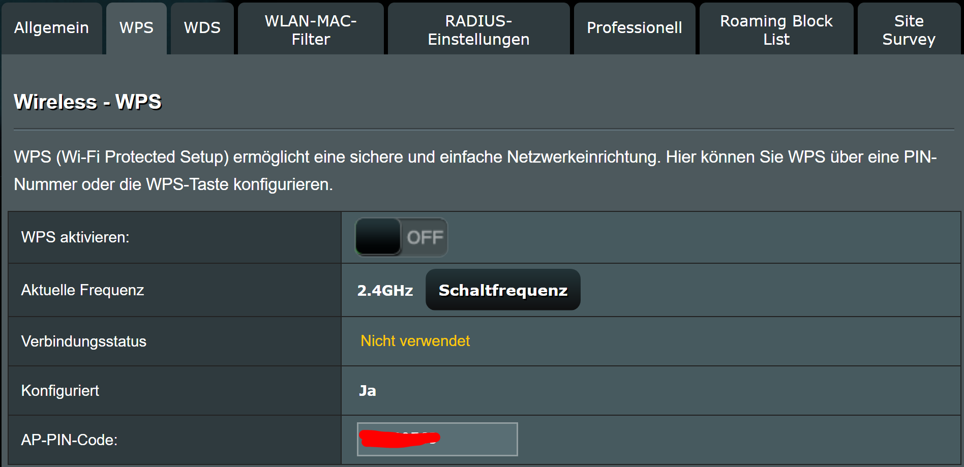

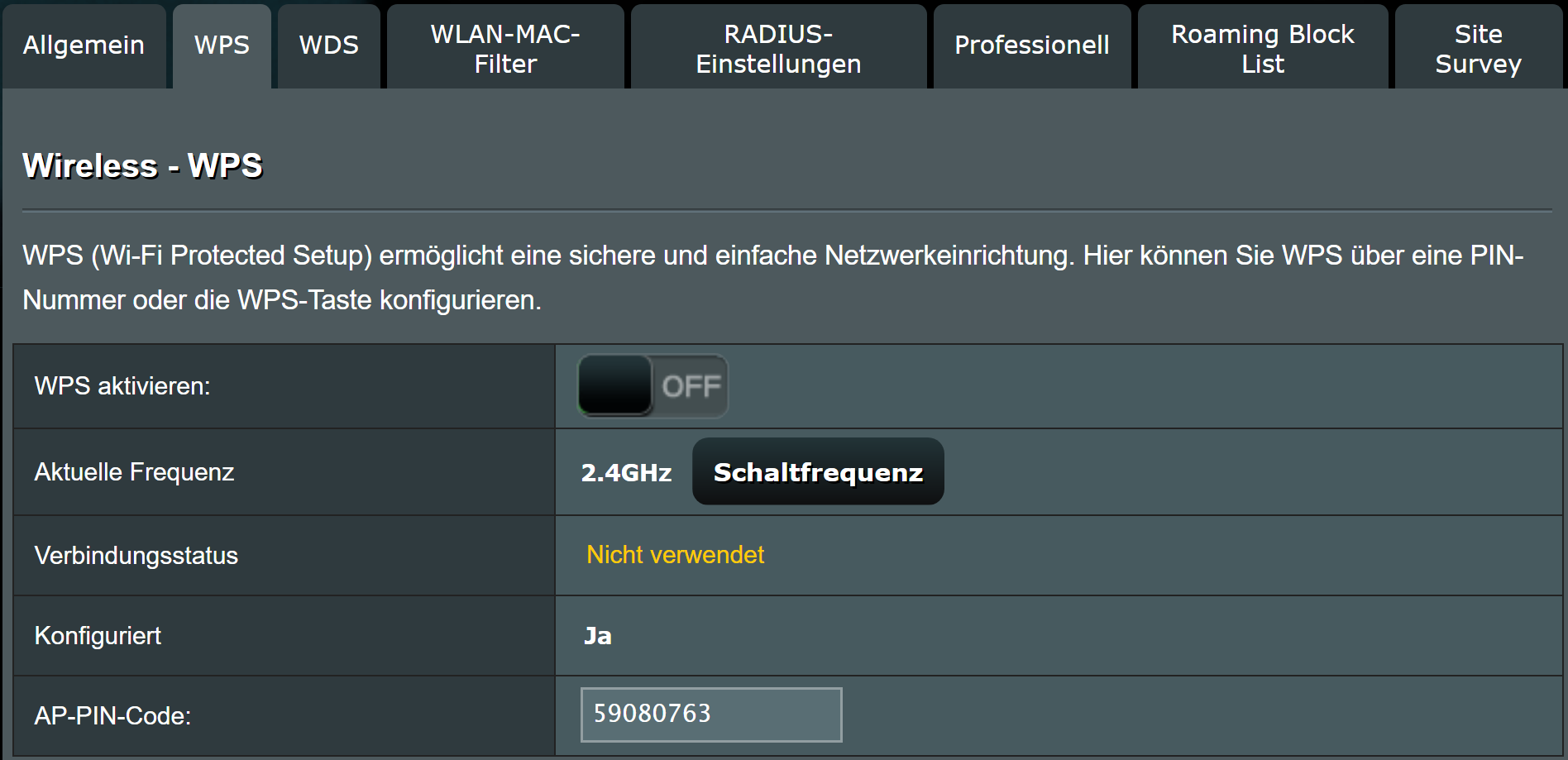

wps ist überall deaktiviert gewesen sieht nur auf der übersicht so komisch aus als wäre es aktiv. wäre es aktiv kommt da ein grünes symbol ON
5ghz wifi modis gibt es nur:
N only
N/AC MIXED
LEGACY
Dann Versuch n only und lass den Schutz an.
Für 5GHz wähle n/ac Mixed.

Wo klemmts denn? Im 2,4 oder 5GHz Netz? Unterschiede bei den Endgeräten? Ohne Input ist's schwer dir weiterzuhelfen. Bringts was wenn Du die Türen offen lässt?

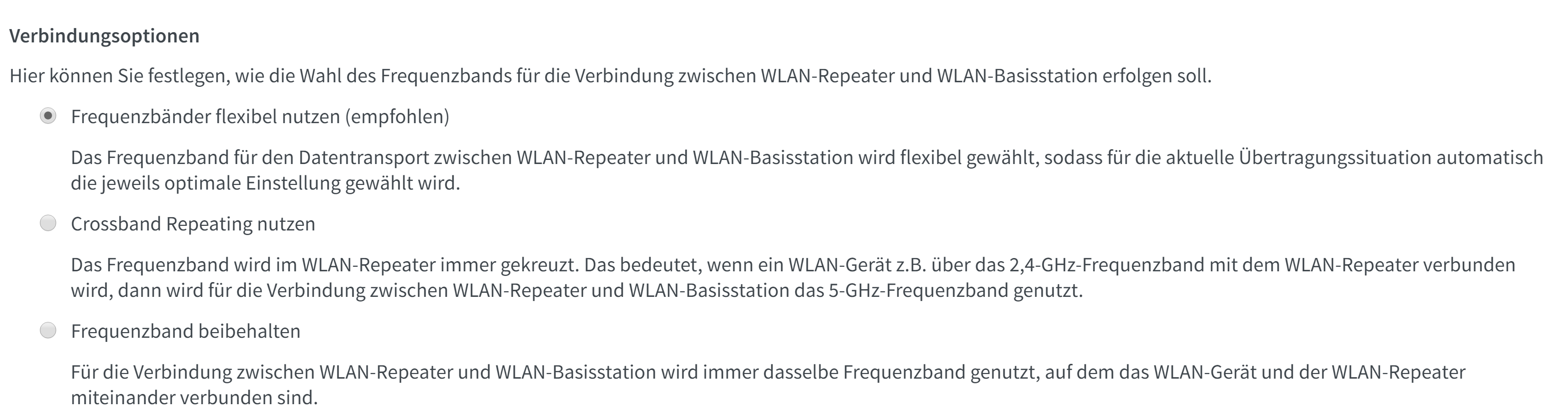

soll ich mich jetzt also in den asus rounter einloggen und funkmodus mit 2.4GHz am asus abschalten? damit er nur 5GHz funkt? dann auf den AVM 1750E zugreifen und so einstellen das er mit 2.4GHz sendet? also 5GHz abschalten?
was soll das bringen? will es nur verstehen :)
hier was auswählen?
danke
Break16 schrieb:
habe seit heute den 1750E im Einsatz bin überrascht wie gut das funktioniert.
Na sowas, nach einigen "Experten" hier, dürfte das ja gar nicht sein.
Für Handys oder das Notebook brauchst Du keine 5GHz (schlechte Reichweite), und für die Verbindung zwischen Asus und 1750e ist 5Ghz aufgrund der 3-4m optimal.
Deine Geräte sollten nur auf 2,4Ghz zum 1750e funken, somit ohne Netz-Wechsel vom Weg WZ ins Schlafzimmer.
Kurz gesagt, 5Ghz ist Dein virtuelles Netzwerkkabel zwischen Asus und 1750e, den Rest klassisch auf 2,4Ghz.
Deshalb Asus 5Ghz only, ob Du am 1750e im RepeaterModus ein Band abschalten kannst, weiss ich nicht mehr.
Auf jeden Fall unterschiedliche SSIDs am Repeater einstellen. Nicht vergessen am Handy das 5Ghz Netz zu löschen.
Ausserdem würde ich das Update auf FritzOS7 NICHT machen, bringt Dir keine Vorteile.
Und die gefrage Einstellung: so lassen, die 5Ghz erzwingst Du am Asus durchs Abschalten der 2,4Ghz
