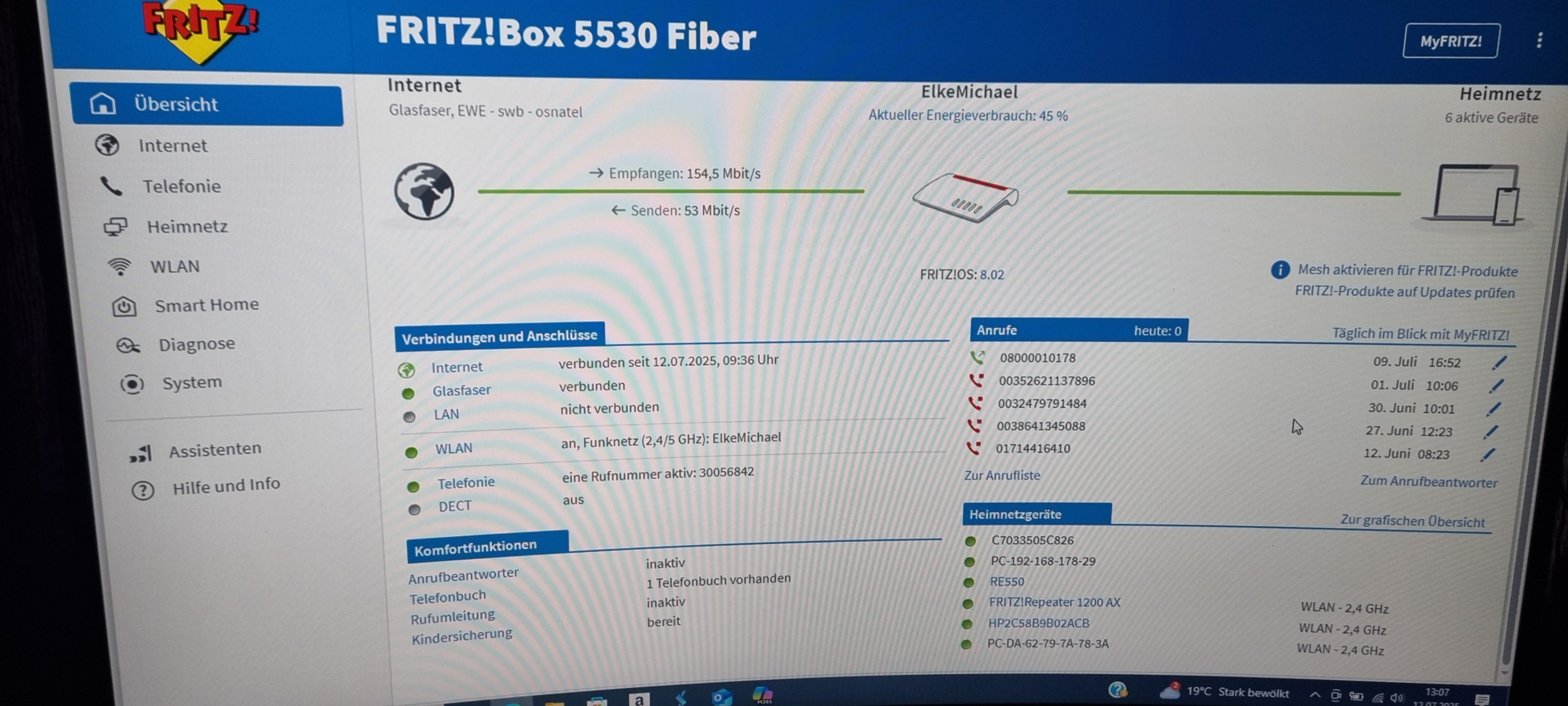

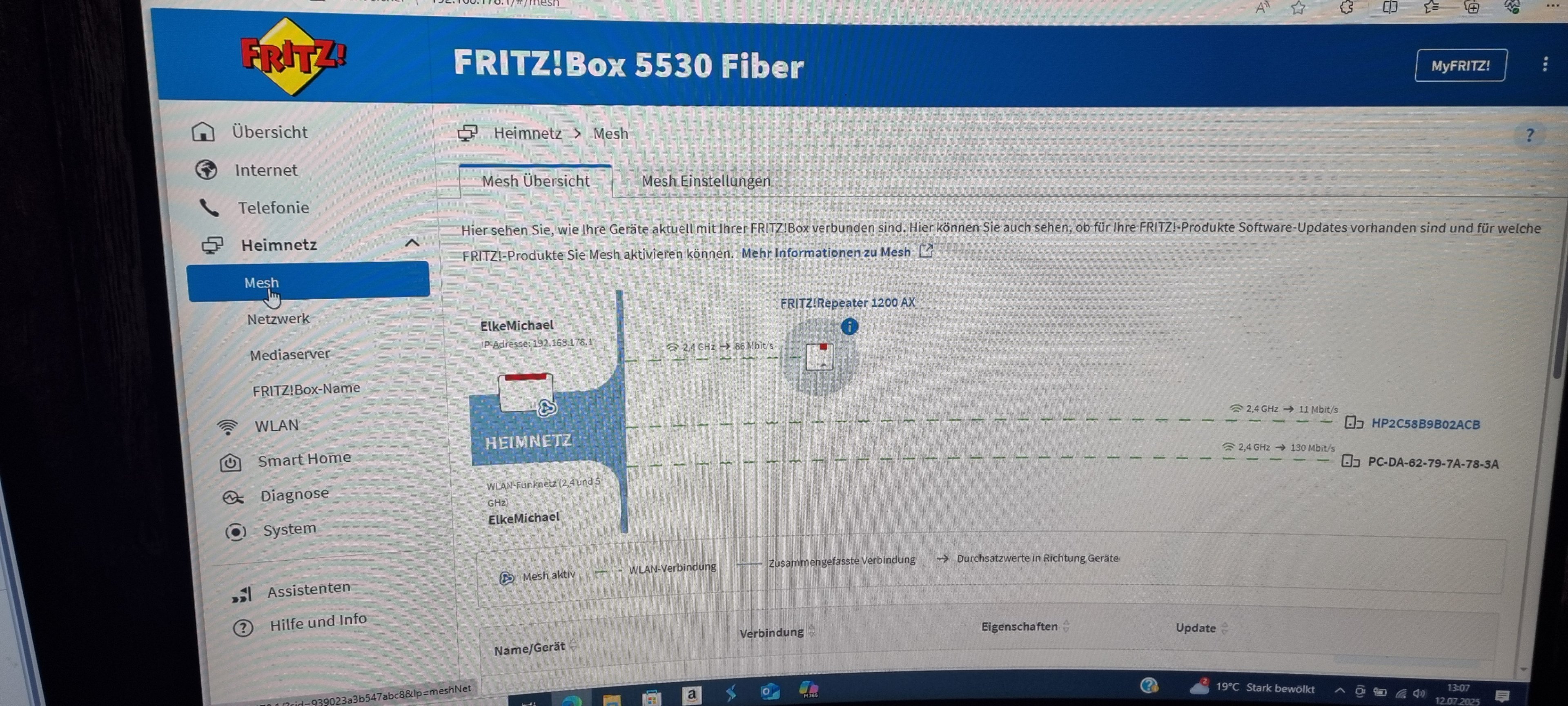

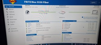

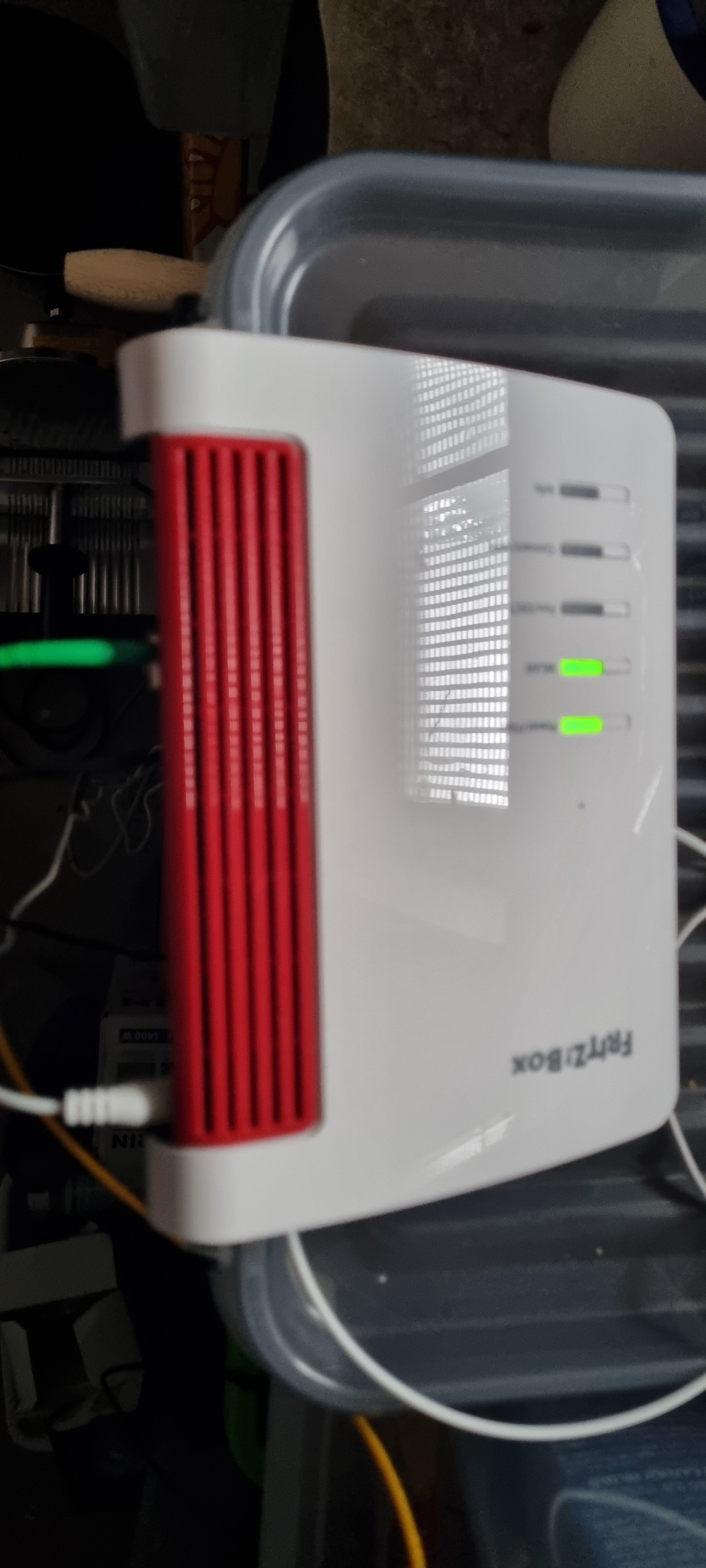

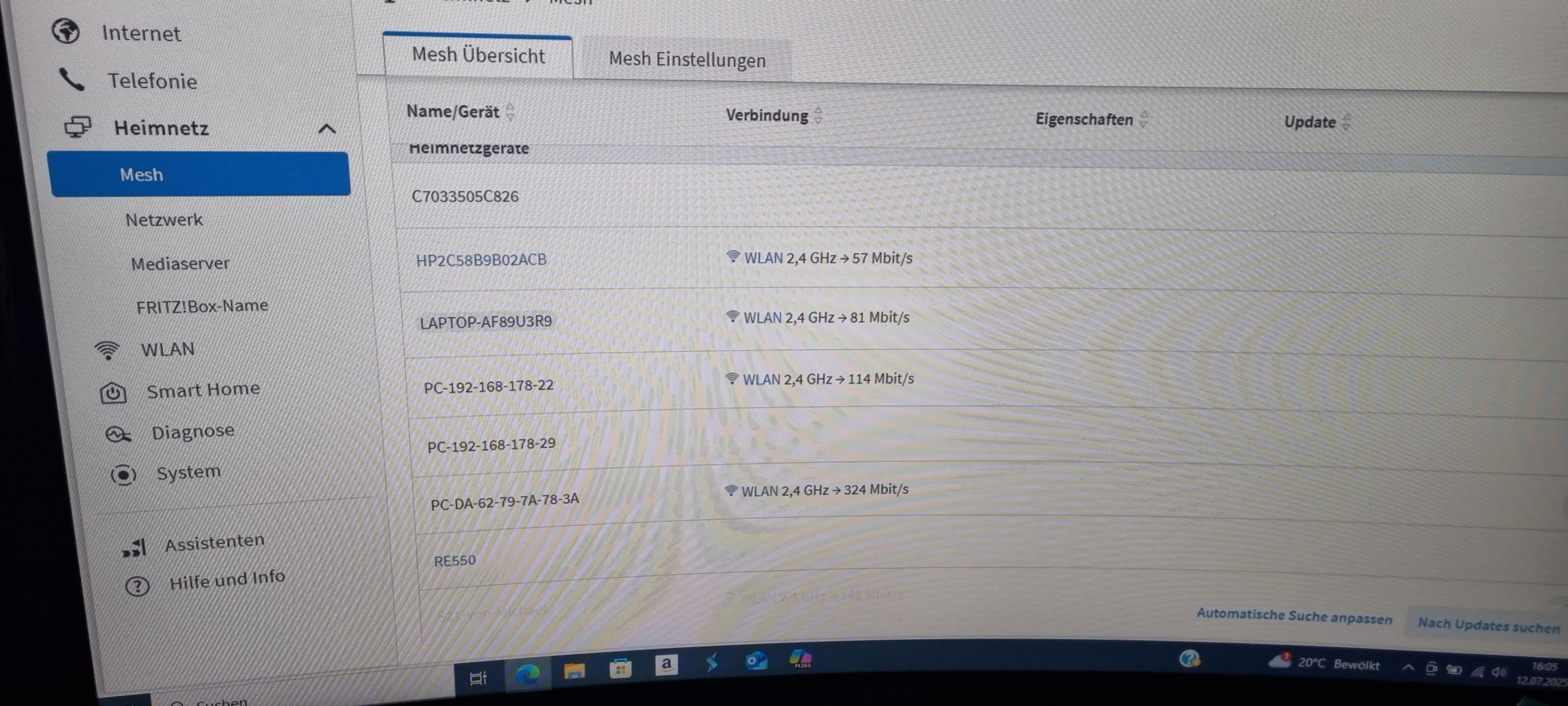

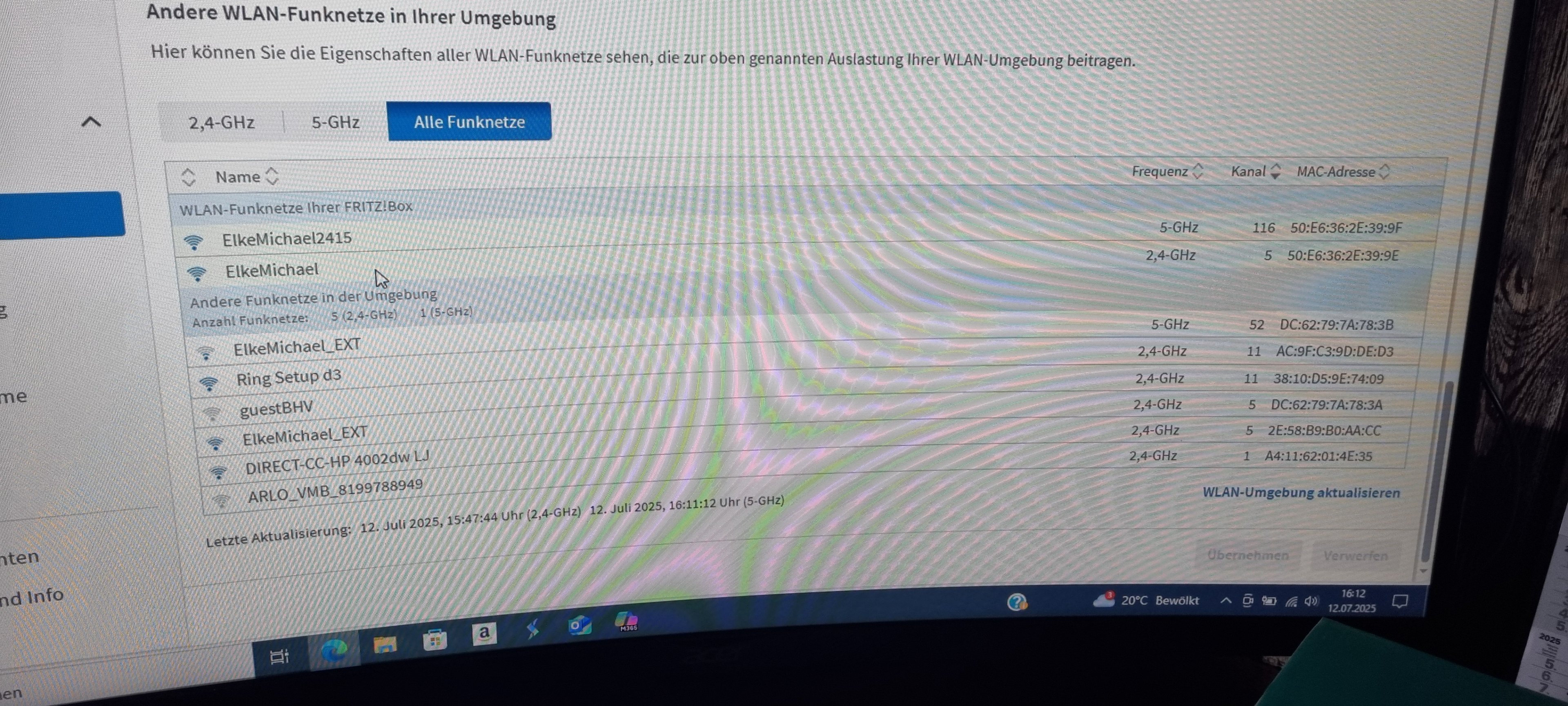

Die Geräte sind bzw mussten ja resetet werden wegen den glasfaser. Ich habe mal 3 Bilder hochgeladen

Das ist ja "0" Verbindungsqualität.

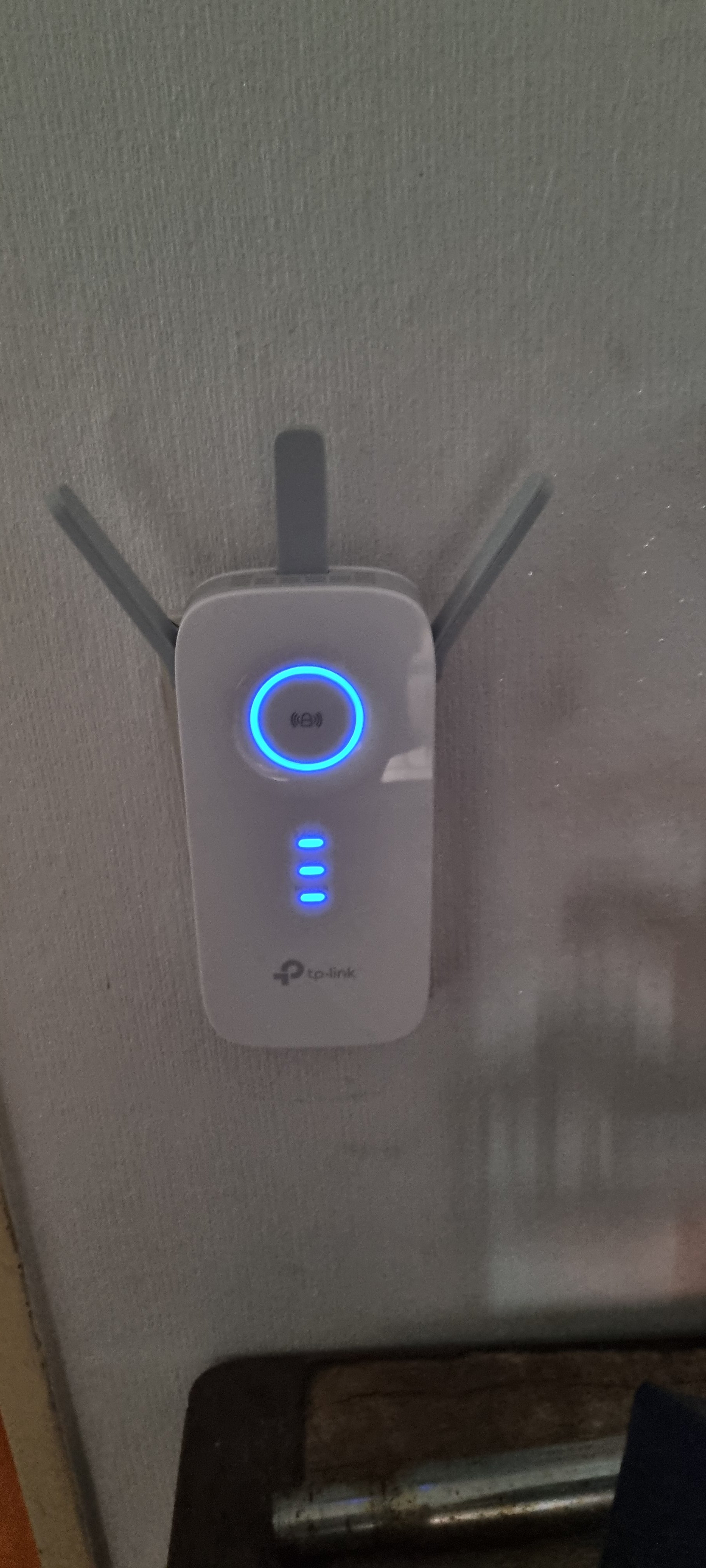

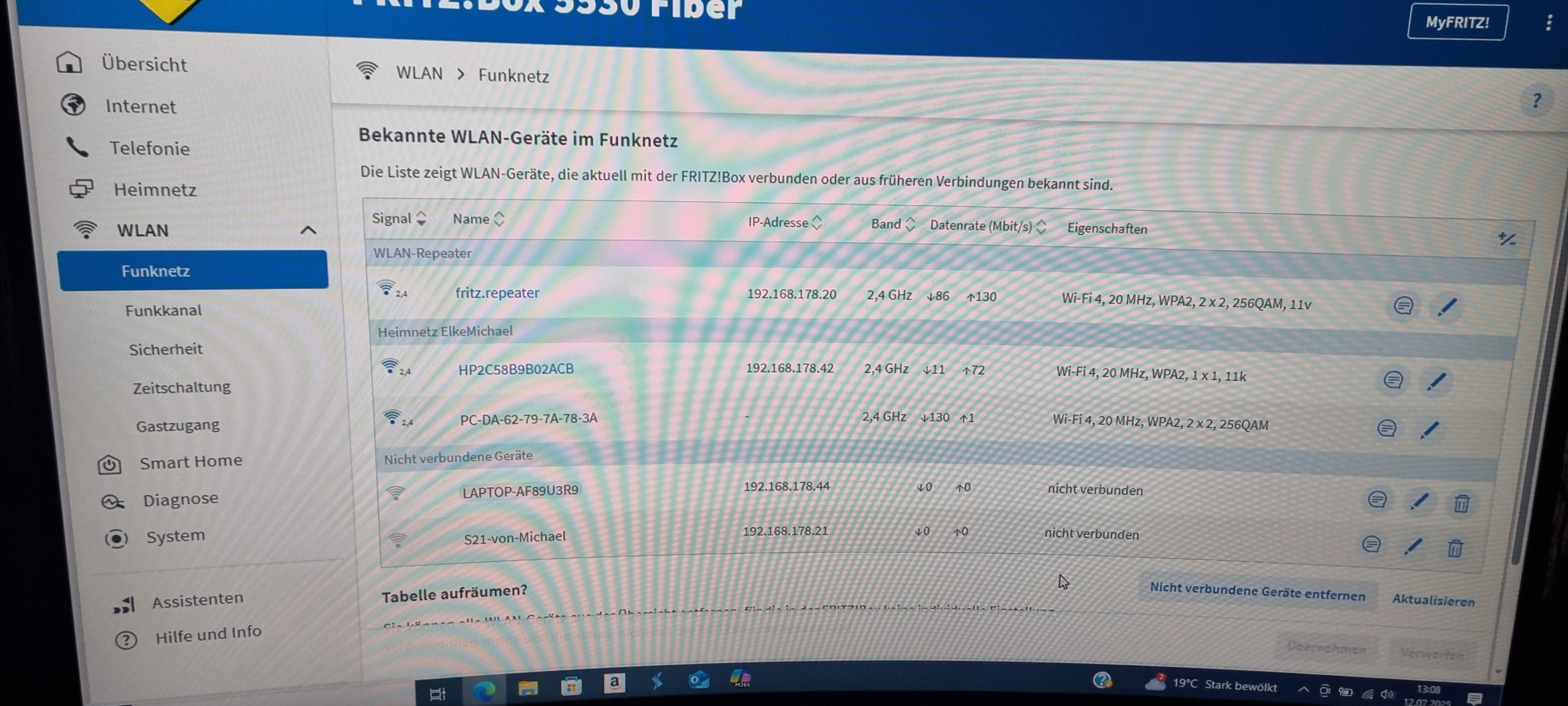

Das beantwortet jetzt nicht meine Frage. Laut deiner W-Lan übersicht hast du auch nur einen fritz-Repeater, wo ist denn der TP-Link?
P.S. auf deinem ersten Bild sieht man a) deine Festnetznummer (wenn auch ohne Vorwahl) und n paar Handynummern.

Dürfte der RE550 sein. Und der scheint nicht verbunden. @michaeldiekmeie
Was schlecht ist, weil er dann womöglich selbst DHCP-Server spielt, wie hier schon oft beobachtet wurde. Die Geräte verbinden sich dann mit dem vom Repeater ausgestrahlten WLAN, kriegen aber kein Internet.

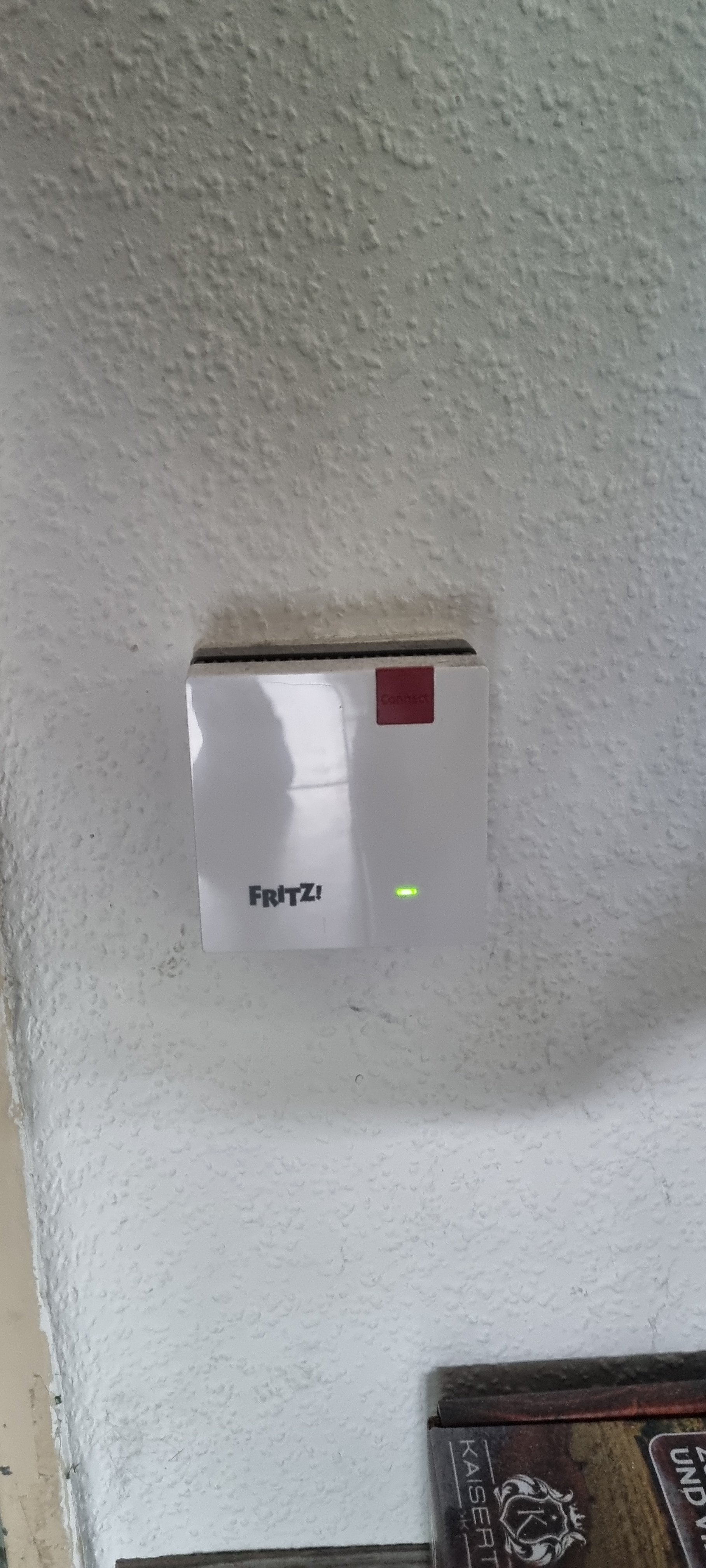

Auf Bild 2 sieht man, dass der FRITZ!Repeater noch nicht richtig ein-ge-mesh-t ist. Siehe diesen Thread … Aber:

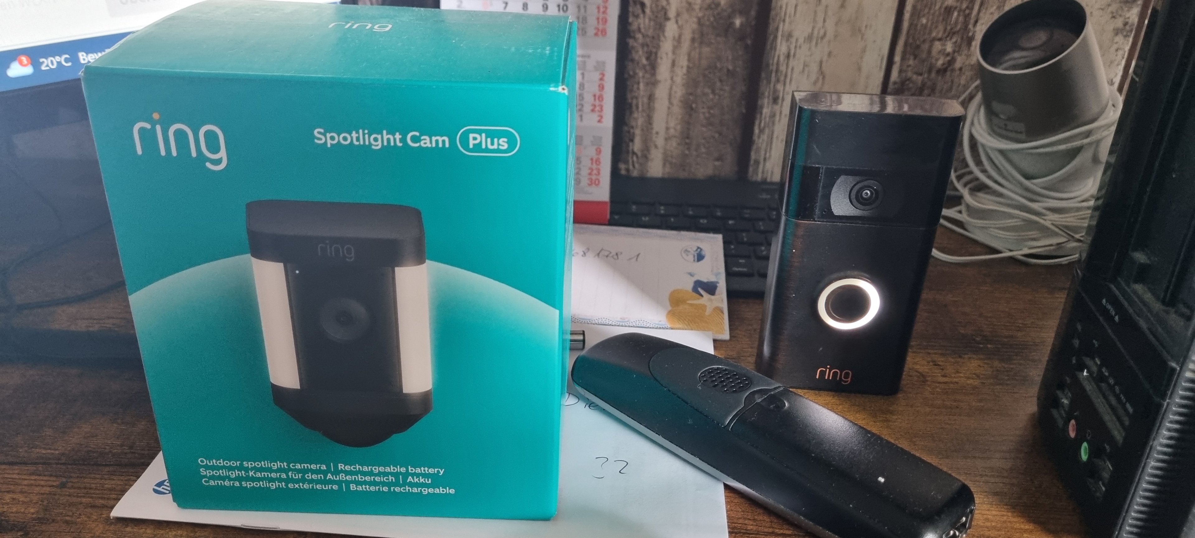

Ring Video Doorbell (2. Gen.)
Ring Spotlight Cam Plus

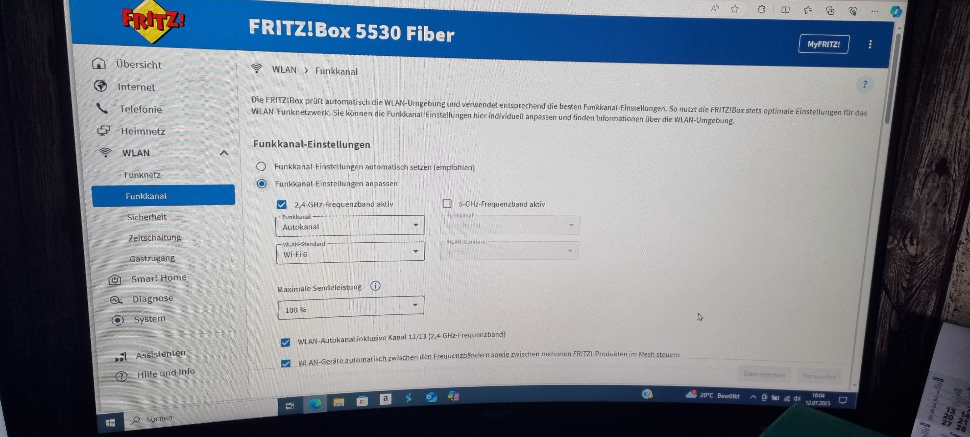

Wie @BFF schon schrieb, bei anderen Produkten haben wir im Forum die Meldung, dass wenn die Handy-App im 5-GHz-Frequenzband ist, die Produkte aber nur das 2,4-GHz-Frequenzband können (oder erreichen), die Kopplung nicht klappt. Daher ist eine Lösung über „fritz.box → WLAN → Funkkanal → … -Einstellungen anpassen“ und dann den Haken bei „5-GHz-Frequenzband aktiv“ vorne rausnehmen. Dank der Einstellungsübernahme wird das Band auch an allen FRITZ!-Produkten abgeschaltet. Nachdem Du gekoppelt hast, kannst Du es wieder einschalten. Half das?

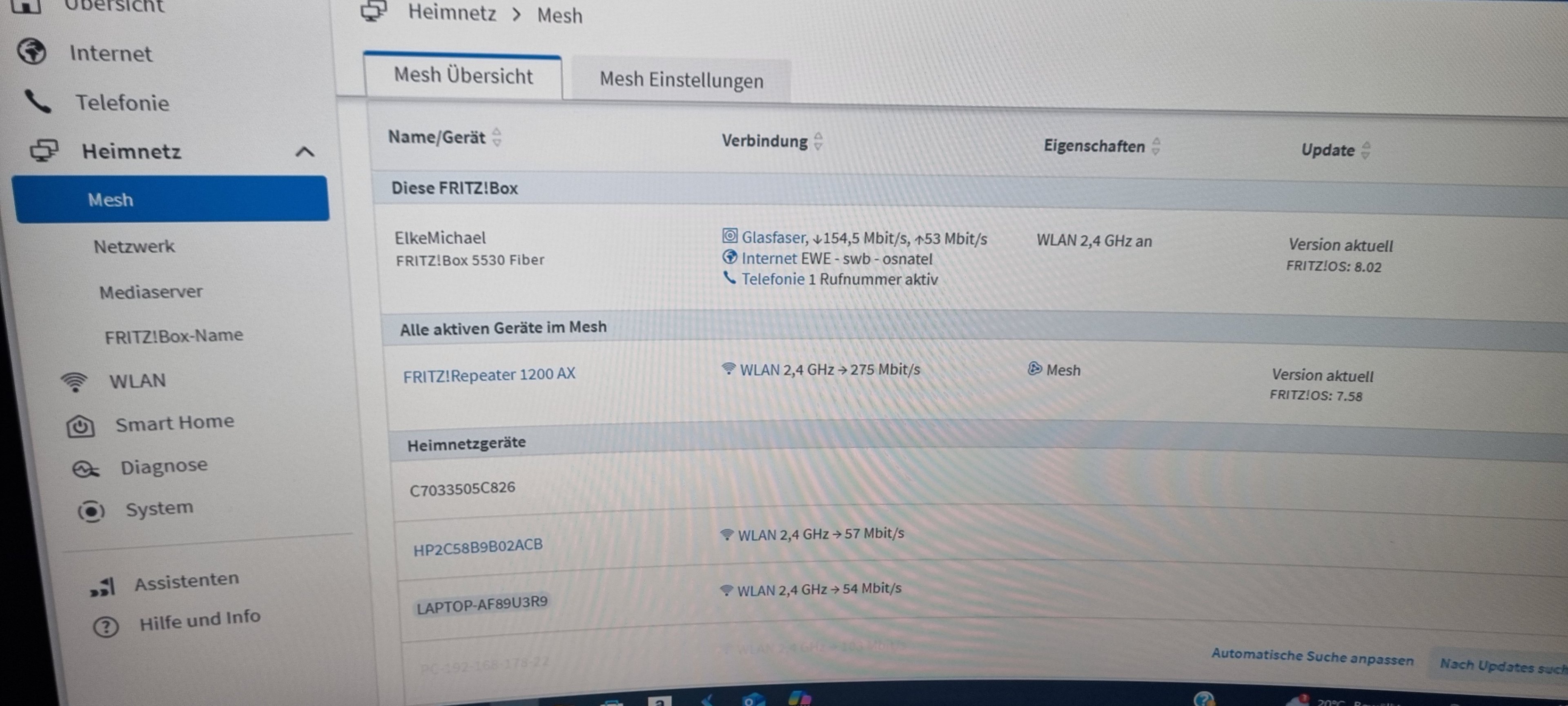

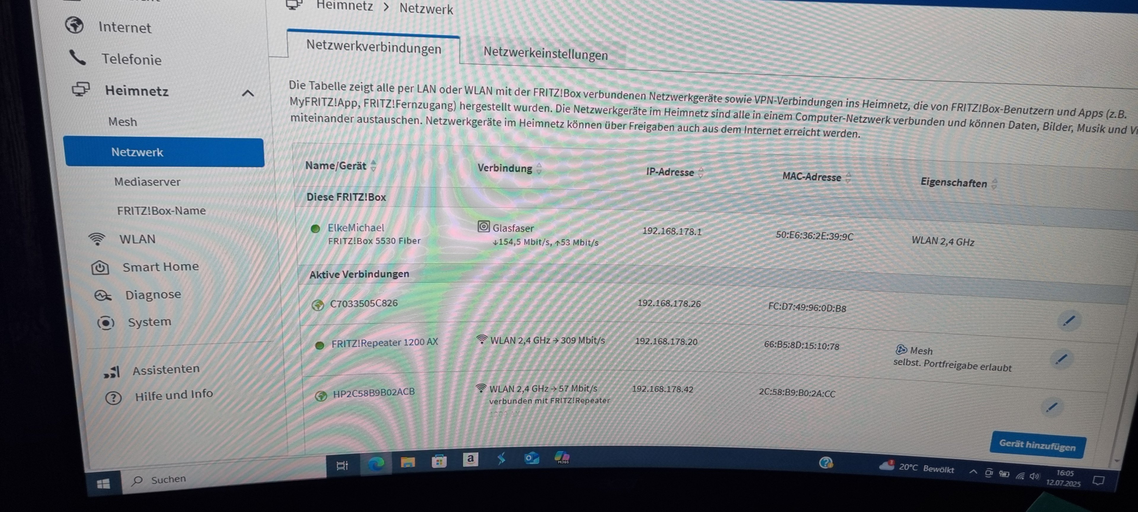

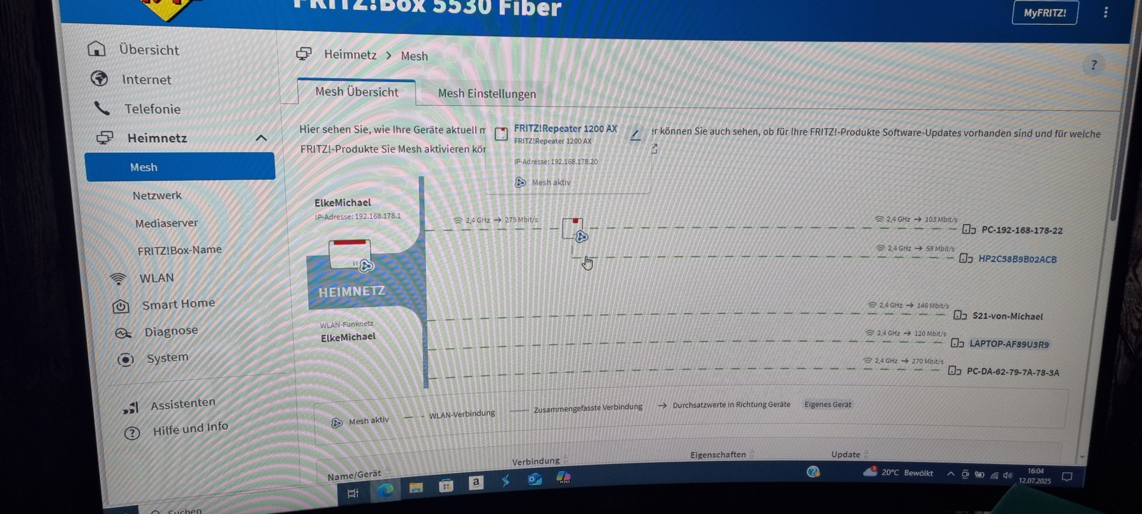

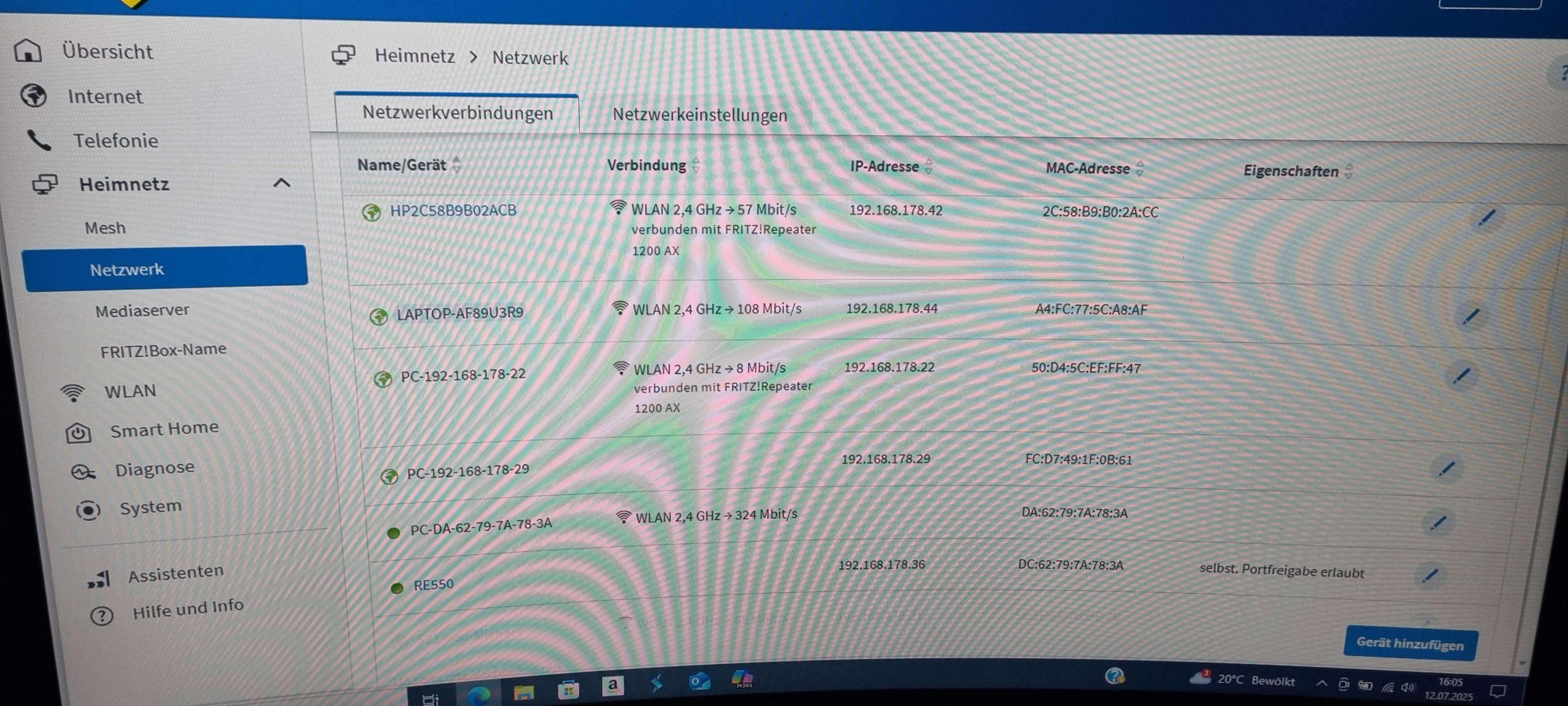

So hier ein paar Bilder

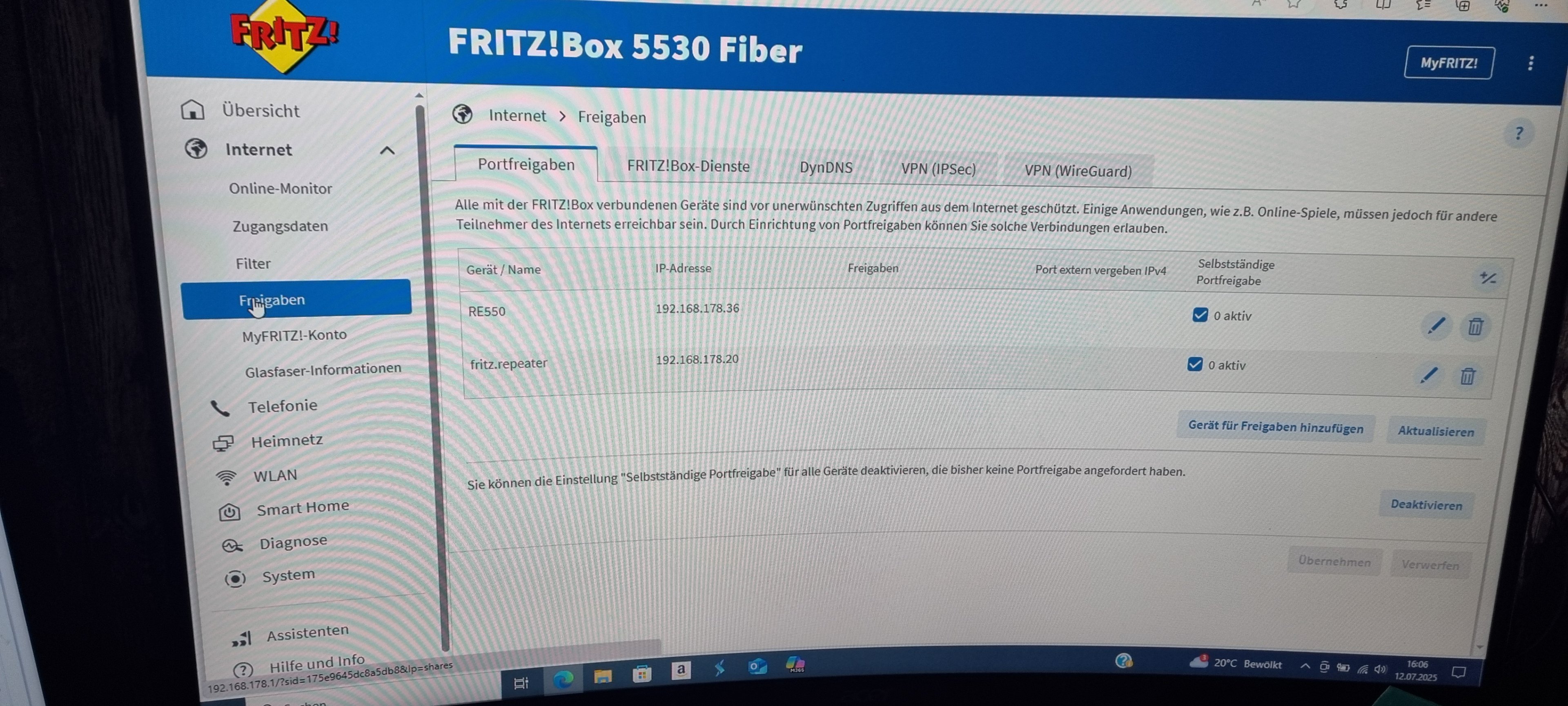

Wenn Du den TP-Link während des Setup brauchst, also nicht abstecken kannst, bräuchten jetzt noch dessen Einstellungen, also bitte auf die Web-Oberfläche 192.168.178.36 gehen, admin/admin. Dessen DHCP-Server darf nicht auf „Automatisch“ sondern muss auf „Aus“ stehen. Und dessen 5-GHz-Frequenzband muss ebenfalls aus sein. Und Screenshots bitte so …
@michaeldiekmeie
mach doch bitte richtige Screenshots und keine Fotos, da bekommt man ja Augenkrebs.
Du kannst mit der "Druck" Taste einen Screnshot vom Bildschirminhalt machen und hier direkt einfügen.
