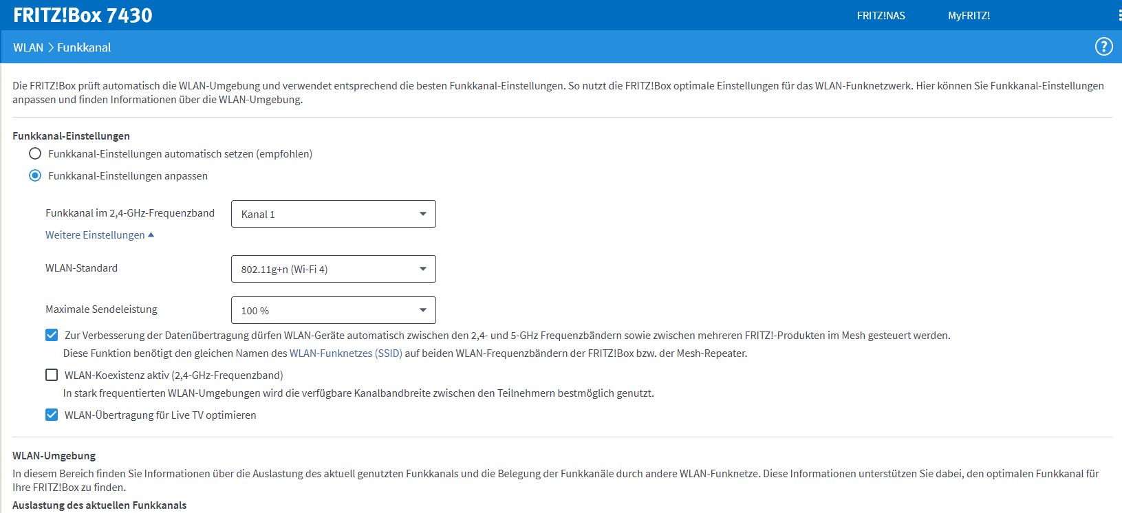

So die Einstellungen schon mal ok?

Fujiyama schrieb:
Ich würde dir Funkkanäle mal fest vergeben
Das macht man eigentlich nicht mehr da die meisten APs/Router die Autokanalfunktion nutzen. Die wechseln ständig die Kanäle und du müsstest das dann jede Stunde anpassen. ;)
Reaktionen: MojoMC
Jo und dann halt 1, 6 oder 11, durch testen.
Und das ganze dann auch noch mal mit wlan-koexistenzhaken an.
Wenn nichts davon brauchbare Ergebnisse liefert, auch nicht wenn du mit dem Handy 1 m vor der Fritzbox stehst, dann bleibt dir nur noch auf 5GHz zu wechseln.
Würde ich aber sowieso empfehlen, ich nutze hier 2,4 GHz zb nur noch für Smart Home Geräte welche absolut keine Bandbreite zum ein- und ausschalten brauchen. 😅

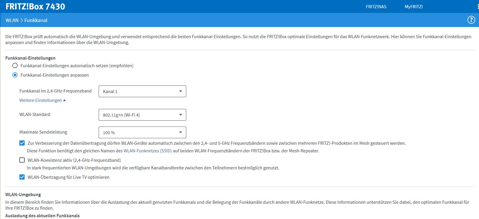

Mit den neuen Einstellungen steht das Netz nur noch mehr, werde wohl die FritzBox doch erneuern müssen.
Dann Haken bei Koexistenz definitiv wieder rein.
Wenn das Netz noch mehr ins Stocken kommt dann ist das überlastet, und bringt durch die doppelte kanal-brandbreite (ohne Koexistenz) noch mehr Störungen rein.
Ich empfehle da auch 5GHz, hat sehr hohe Geschwindigkeiten, aber beachte es hat auch eine niedrigere Reichweite. 😉
