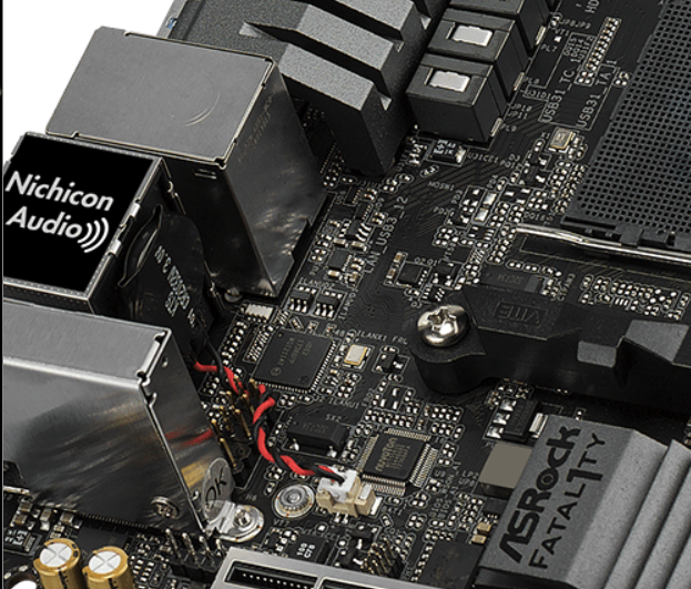

Also ich hatte auch schon auf einem x99 Board eine leere BIOS Batterie, nach ich glaube 4 Jahren, in denen der Rechner bei Nichtverwendung aber komplett vom Netz getrennt war.
Ist der Rechner permanent am Strom sollte 5VSB eigendlich dafuer sorgen das keine Last auf der Zelle ist, sie also lange halten sollte.
Aus diversen Quellen habe ich gehoert, das moderne AMD Boards wohl angeblich auch einen hoeheren Verschleiss der Knopfzellen haben sollen.
Die Platzierung im Warmen kann durchaus auch fuer eine hoehere Selbstentladung sorgen, also ausschliessen wuerde ich die Batterie nicht.
Da @IsaacClarke nichts sagt warum er die Batterie im Verdacht hat bleibt fuer uns andere aber nur stochern im Nebel. Vielleicht gibts ja die typischen Symptome, wie verlorene Uhrzeit?
Wenn nicht kann nur ein Nachmessen helfen, alles um 3 Volt Leerlaufspannung ist ein Indiz fuer eine Batterie die sich dem Ende naehert oder es schon erreicht hat.
Interessant ist dieser Thread aber alle mal. Ich waere auch erstmal nicht auf die Idee gekommen unter einer Abdeckung zu suchen, und das es nicht im Handbuch steht finde ich auch ein starkes Stueck.
