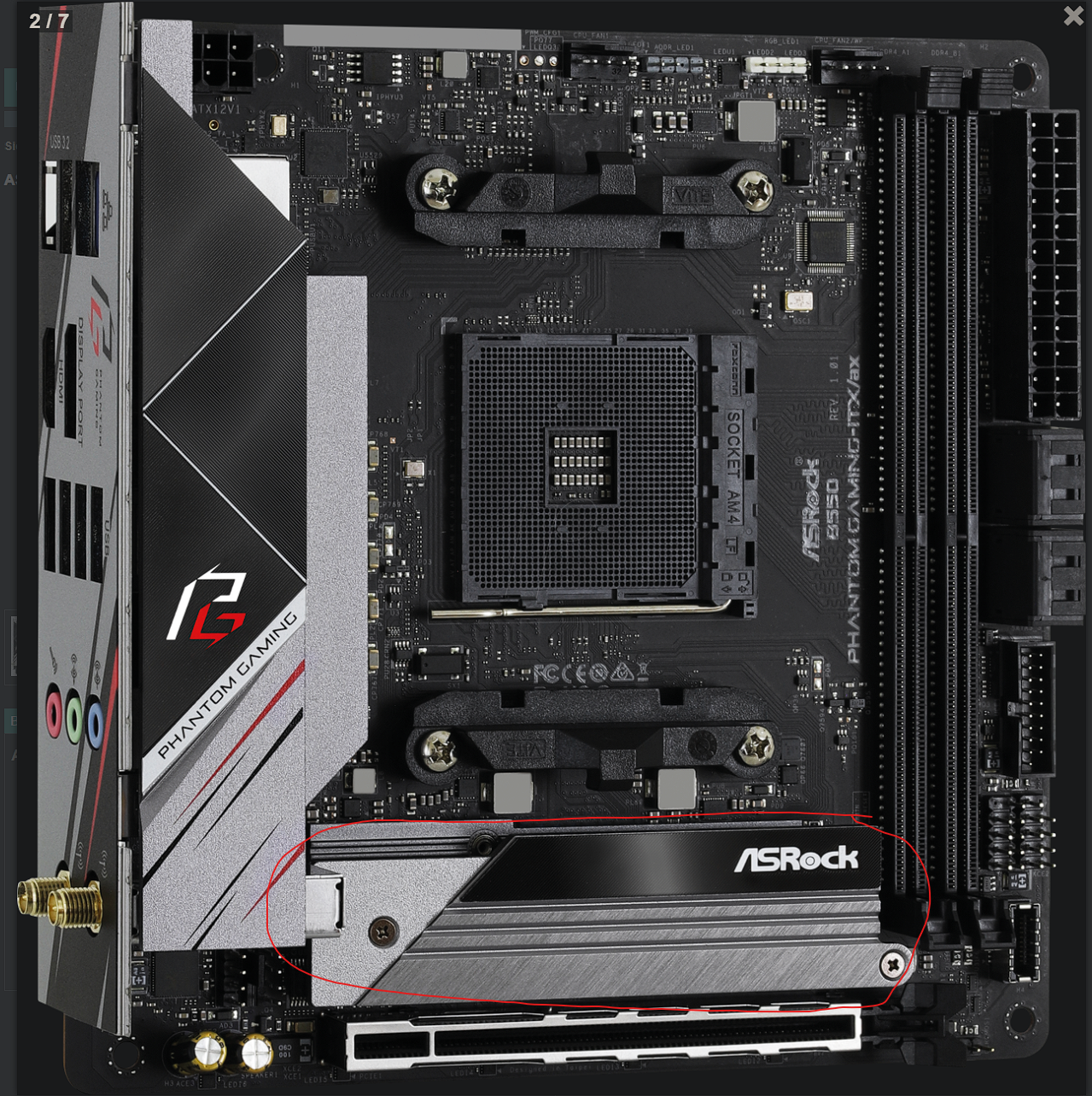

Wo ist die BIOS-Batterie?
Klebt irgendwo an den I/O Ports und ist per Connector verbunden. Die Verkleidung muss daher dort runter.

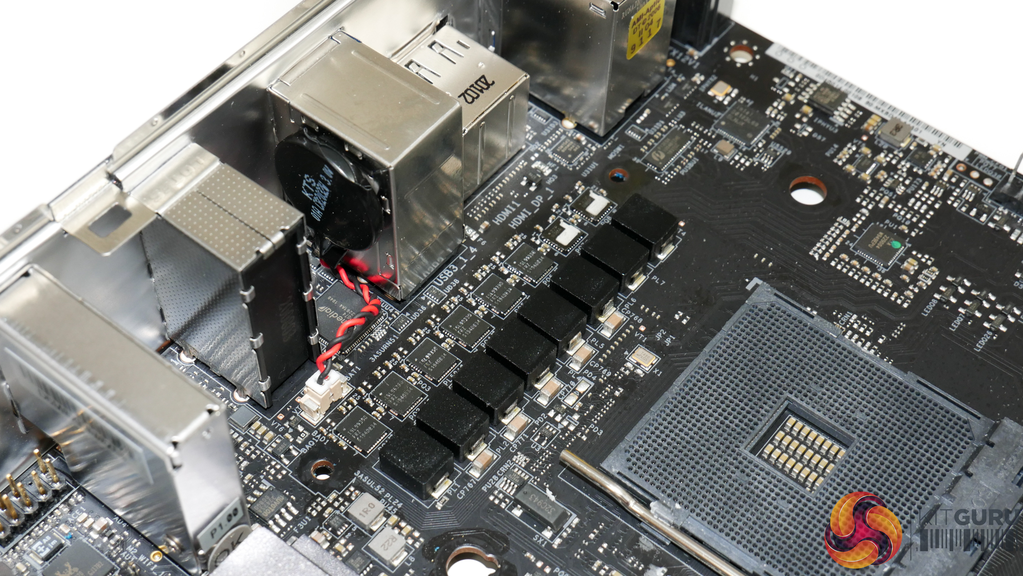

Was für ein Konstrukt... an einem Kabel... wie kann man die tauschen? Wo bekommt man das Teil her?
Da ist die Batterie. Und hier bekommt man sie.
Oder bastelst sie dir selber...
Laut bild sollte es zwar eine CR2032 sein, aber um es genau zu wissen musst du gucken und evtl. die passende kaufen...

Wann ist es keine 2032? Rein vom Formfaktor ist es immer bisher 20er Durchmesser und 32 Höhe gewesen.
Hab schon auf Sockeln andere Batterien gehabt z.B.: CR2016, CR2025 oder gar kleinere, genau weis ich es nicht mehr, aber denke so Ø16mm.
Meist bei OEM-Boards.
Und gerade bei den kleinen, eng bepackten Boards, wo es auf jeden mm² ankommt, weswegen ja solche Lösungen wie hier genutzt werden, sind auch kleinere Batterien verbaut. Gern genommen: CR1220.
Im Endeffekt aber egal, hauptsache 3V und passenden Stecker...
Reaktionen: conglom-o
Dort ist sie echt dämlich eingebaut. Man muss das Board ausbauen, um die Schrauben auf der Rückseite zu lösen. Außerdem wird die Stelle durch die VRMs ziemlich warm, also kurze Lebenszeit. Kenne ich eigentlich nur von Notebooks. Am einfachsten dann das Kabel verlängern und eine 2032 Zelle mit Halterung irgendwo im Gehäuse ankleben. So kommt man immer dran, wie früher, wo die noch sinnvollerweise leicht zu erreichen in einer Halterung auf dem Board waren. Aber kostet bestimmt 2cm² und 0,4 Cent mehr...

Ich befürchte schon, siehe mein Post oben drüber. Durch die Abwärme der VRMs wird die schön warm und hält dann nicht lange... Die Selbstentladung steigt exponentiell mit der Temperatur...

Tja, der Fluch von ITX, da bleibt eben nicht viel Platz, wenn man auch noch m.2 und WLAN verbauen will. Daher sitzt sie bei vergleichbaren Boards wie dem GIGABYTE B550I AORUS Pro AX an der gleichen Stelle. Das ist keine Frage des Geldes.... ;)

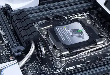

Da gibt es trotzdem eine bessere Lösung als die Batterie mit einem Kabel unter der Verkleidung beim IO-Panel zu kleben. Es gibt nämlich auch vertikale Batteriesockel, wie er beispielsweise beim ASUS X99 Deluxe verbaut wurde.
