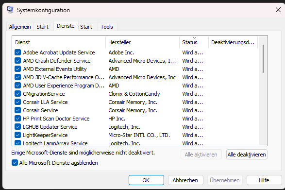

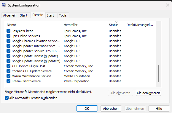

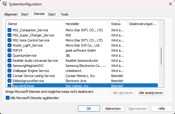

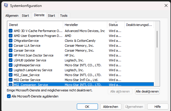

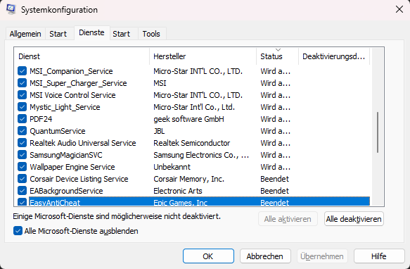

Was läuft im Autostart:
Ausführen: msconfig - Reiter "Dienste" - Alle Microsoft-Dienste ausblenden ?
Ist eine etwas längere Liste und man kann leider das Fenster nicht vergrößern
Warum wird eigt. beim 7800X3D noch der 3D VCache Optimizer installiert? Und, du hast echt ne Menge Zeugs im Autostart. Du könntest mal
1. einen zweiten Benutzer anlegen
2. im abgesicherten Modus starten
und gucken, ob die Probleme da auch auftreten.
Aber dann weißt du immer noch nicht, was genau die Ursache. Dazu mal für IDontWantAName die .etl-Datei hochladen, der guckt sich das an.
Alternative: Per Autoruns alle Autostartgeschichten rausschmeißen und dann nach und nach eins nach dem anderen wieder aktivieren, bis das Problem wieder auftritt. Dürfte aber aufwendiger werden, wenn ich mir die Liste der Dienste bei dir anschaue :x.
Jop, ist echt mehr als gedacht. Hab beim Setup nur gedacht "Och ja, das braucht bestimmt seine eigenen Treiber usw." Und da hab ich einfach fast alles geholt, dass nicht nach bloatware aussah.

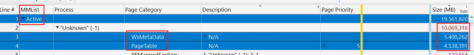

Mist, man sieht es leider nicht. Ich sehe, dass Windows 34GB RAM bei 32GB installierten nutzt und Windows versucht RAM zu sparen durch die Komprimierung ab Windows 10.
Du hast hslt viel Chrome Instanzen die RAM fressen, du nutzt ein Hintergrundbild Programm was auch einiges nutzt.
Komisch ist, dass laut den Daten alle aktiven Daten nur 19GB sind und da sind WsMetaData 5 GB und PageTable mit 4,5GB die größten Brocken. Das sind interne Windows Meta Daten und machen fast 10GB aus.
Da bleibt dir echt nur per Autoruns schrittweise was zu deaktivieren und neuzustarten.

Um es kurz zu Fassen, Müll wie "EABackgroundService" und "EasyAntiCheat" hab ich deaktiviert, gehört auch meiner Meinung nach nicht in den Autostart aber sieht man halt nur mit so einem tollen Programm!
Dachte anfangs, dass diese Apps wichtig sind damit das System rund läuft weil ich ja ein AMD System hab. Und ich glaube tatsächlich auch nicht, dass es irgendwas mit AMD zu tun hat. Die Sachen von AMD lass ich auch lieber laufen sofern es nicht unvermeidlich ist, aufgrund der im Zitat genannten Risiken.

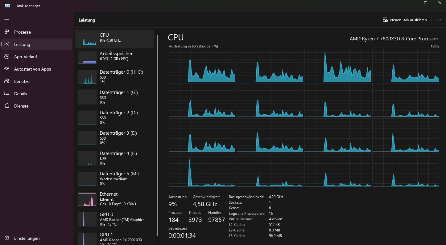

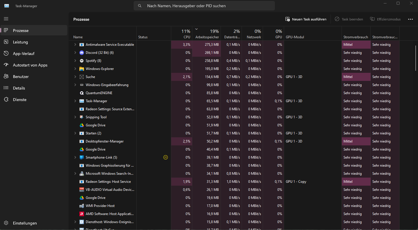

cartridge_case schrieb:

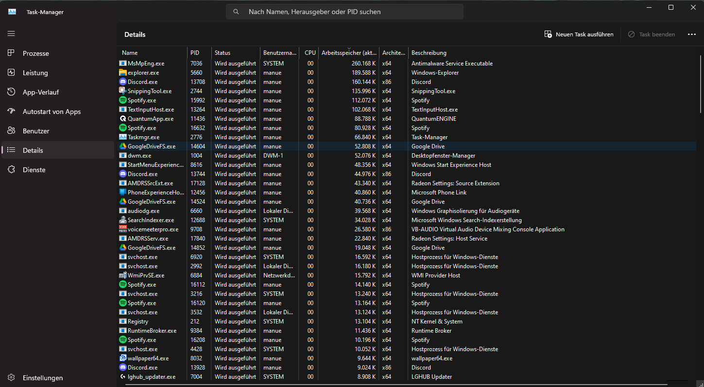

Ist das Problem denn eigentlich dauerhaft da? Bitte mal erneut Screenshots aus dem Task-Manager. Auch von der CPU.

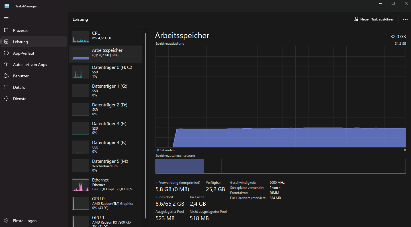

Mehr oder weniger, ja, aber ich glaube auch erst seit kurzem. Es fällt mir nur nicht immer auf, eigentlich nur, wenn ich Ruckler oder Stottern hab beim Zocken. Aber, dass der RAM so wie im ersten Screenshot komplett vollläuft war kein Einzelfall, kommt aber nicht so oft vor, aber auch erst seit kurzem wie gesagt. Also, sehr schlecht nachzuverfolgen für mich.
Ja das ist leider problematisch, wenn du Spiele spielst, die auf die Anticheatmaßnahmen angewiesen sind. Aber auch hier kann und sollte man sich fragen, ob das in den Autostart gehört oder nicht einfach 'on demand' gestartet werden sollte, wenn auch wirklich das Spiel startet wird. Hier sind aber auch die Hersteller gefragt diesen Unsinn zu unterbinden.
Eben jenes, hab es ausprobiert und das Spiel sollte es on demand starten. Lächerlich, dass man sowas in den Autostart packt.

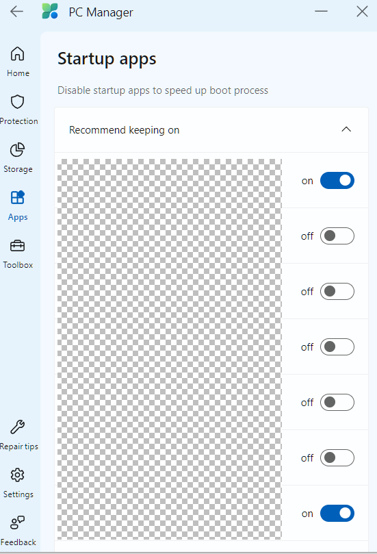

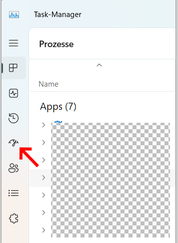

Nimm für Kontrolle Autostart einfach den Taskmanager als Boardmittel: Strg+Shift+Esc und dann auf der linken Leiste heraussuchen.
Ansonsten auch für Windows von M$ den PC-Manager (noch Beta), der das auch erfüllt. Hier kannst Du per Schalter on/off agieren. ;)
