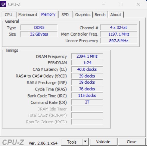

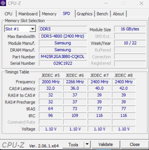

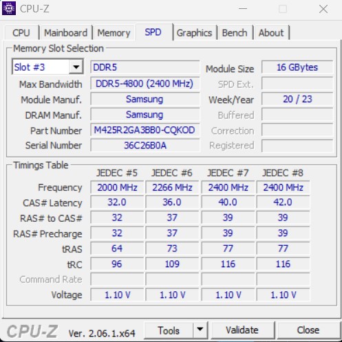

besitze ein Acer Helios 300. Das Notebook besitzt 16GB DDR5 4800Mhz Arbeitsspeicher. Als ich letztens eine zweite NVME SSD eingebaut hatte, schaute ich unter die Metallabdeckung, da wo der Speicher steckt und stellte fest, das lediglich ein 16GB Modul verbaut war. Ein kurzer Check bei CPU-Z zeigte dann logischerweise auch keinen Dual-Channel an. Deshalb habe ich mir die Speicherbezeichnung notiert und habe im Netz noch einen zusätzlichen16GB Riegel bestellt.
Der ist nun heute angekommen und wurde gleich verbaut. Optisch handelt es sich um den gleichen Speicher.
Allerdings ist die Endung ein wenig anders in der Bezeichnung.
Original Verbaut: M425R2GA3BB0-CQKOL
Den ich heute bekommen habe: M425R2GA3BBO-CQKOD
Ich gehe mal davon aus, das die unterschiedliche Endung nichts weiter zu bedeuten hat und es sich um den gleichen Speicher handelt?

Dann frage ich mich, warum mir CPU-Z immer noch keinen Dual-Channel anzeigt. Das war ja einer der Gründe, warum ich ein zweites Modul gekauft habe.

Hm, also ich war es gewohnt von meinen PC, das da Dual-Channel stehen sollte. Mit 4x32Bit kann ich nicht so viel Anfangen. Oder ist das bei DDR5 anders? Weil in meinem PC werkelt noch DDR4 auf AM4 Basis.
Das Notebook selbst ist eine Intel Plattform mit einem i7 12700H.
Das bedeutet, das mein 16GB Modul vorher schon alleine im Dual-Channel Modus lief, weil 2x32Bit?
Und nun mit zwei Modulen, dann Quad Channel?
LG

Ach so, ja auf meinem Rechner habe ich sicher noch eine ältere Version von CPU-Z, weil dort steht ganz klar "Dual". Bedeutet also, 4x32Bit bei meiner Konfiguration auf den Notebook mit zwei Modulen, ist völlig ok und normal.

Hauro schrieb:
Es sind 4 x 32-bit. Normalerweise sind es 2 x 64-bit - 2 x = dual channel.
4x32 Bit ist bei DDR5 schon korrekt, da diese Module intern schon mit 2x32 Bit arbeiten (anstatt der 1x64 bis DDR4), daher ergeben 2 Module auch 4x32, was dann wiederum 2x64 Bit macht, ergo Dual-Channel.
korrekt.
Unterschiedlicher Factory Code, evtl. aus verschiedenen Ländern, sonst identisch.
