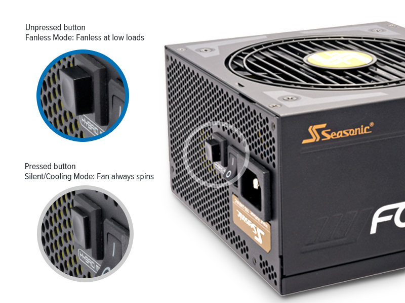

Wofür dient die Hybridtaste meines Netzteils

Steht sicherlich auch im Handbuch.Hybrid Silent fan Control
The industry’s first, Seasonic patented, advanced three-phased thermal control achieves optimal between silence and cooling. This Hybrid Silent Fan Control functions in three operational stages: Fanless Mode, Silent Mode, and Cooling Mode.
Also laut Produktseite: (https://seasonic.com/focus-plus-gold#) Kann man hier wohl den Lüftermodus zwischen Silent/Cooling/Hybrid(Beides) einstellen.
Seasonic nennt das dann: "Seasonic Hybrid Silent Fan Control"

Da kannst du umstellen, ob der Lüfter bei schwacher Last ganz ausgehen soll oder immer leicht läuft.

lass aber den lüfter dauerhaft laufen weil sonst der lüfter immer wieder aufdreht und das auf eine hohe drehzahl geht. das zwar nur kurz aber es irritiert einen. zumindest mich

Hat bei mir die Funktion, dass wenn die Taste gedrückt ist, der PC nach 10 Minuten Gaming abschmiert. Ohne die Taste läuft es ohne Probleme
