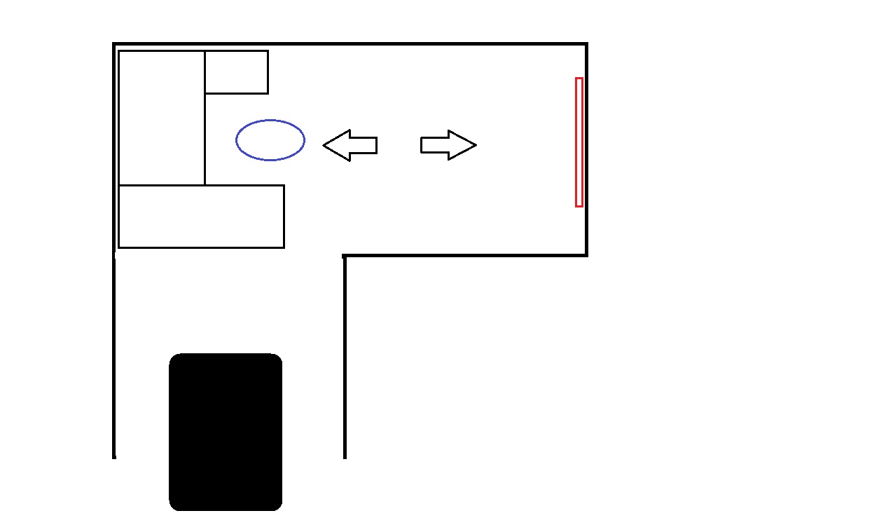

Ich habe auf der Grafik mal "grob" das Wohnzimmer aufgepinselt. Abstand TV -> Couch ca. 4 Meter.
Ich hatte zuerst an eine 5.1-Anlage gedacht, aber da die Couch so ziemich direkt an der Wand steht kann man dort keine Boxen hinter platzieren. Die würden einem ja direkt im Nacken sitzen. Da ich jetzt nicht unbedingt Sourroundbeschallung brauche (wäre aber nice to have) habe ich auch an eine 2.1-Anlage gedacht. Wäre deutlich einfacher zu realisieren.
Habt Ihr eventuell Vorschläge was ich da am geschicktesten machen soll? Couch verrücken ist nicht, da ist die Regierung eisern :).

Ich hatte ein ähnliches Problem bei meiner Anlage. Hab die Boxen dann hinter die Couch auf den Boden gelegt, mit Schallrichtung nach oben. Ton kommt schön von hinten, ohne dass man das Gefühlt hat, dass einem die Boxen im Nacken sitzen. Die Ortung geht zwar etwas flöten, aber für das Surround-Gefühl bei Filmen ist alle mal gut (Und ich will nicht mehr ohne).
Wenn keine hinteren Boxen, würde ich aber eher zu 3.1 statt 2.1 tendieren.
ist bei uns ähnlich, wir haben die hinteren boxen soweit eingepegelt, dass diese eben leiser beschallen. Dadurch haben wir trotzdem nen Surroundsound und es ist nicht zu aufdringlich.
kannst doch die Surround Speaker an die Wand neben bzw über die Couch hängen.
Also ich bin bei mir zu Hause auch von 5.1 auf 2.1 zurück gegangen, da wir uns eine neue Couch geholt haben, wurde in dem Zuge das komplette Wohnzimmer einmal um 90 Grad gedreht. Da ich eh nie der großartig Filme geguckt habe, sondern eher Musik höre, machte das für mich mehr Sinn und war wesentlich einfacher zu realisieren.
Ja ich persönlich würde auf ein 2.1 System nehmen ,denn bei 5.1 kommt es oftmals auf die soundspuren an hatte da schon Filme da war die hintergrundmusik so laut das das gesprochene Wort im Film nicht zu hören war beim Umstellen auf Stereo war alles wieder gut.... Auch das Kabel verlegen ist mühselig... Außerdem kann man mit nem 2.1 auch ein super Sounderlebnis haben. Das beweist mir immer wieder nubert a200 und der dazugehörige subwoofer ich bin immer wieder baff wie der Sound drückt.

Die Boxen auf den Boden zu legen, da habe ich nicht dran gedacht... oh man, auf das einfachste kommt man manchmal nicht.
Verkabelung fällt flach, da ich auf drahtlose Rears gehen wollte...
@xap an die Decke hängen ist nicht... die Regierung halt :).

mach dir ein 3.1. große stereo boxen mit woofer und center für die stimmen. geht astrein. hatte ich auch kurzzeitig mal am laufen. das suround gefühl geht leicht flöten aber man muss halt auch kompromisse eingehen.
Eine Regalwand/Bücherregal hinter dem Sofa ist nicht möglich?

Zum Surround: Steht das Sofa an der Wand, sodass hinter einem keine Lautsprecher mehr hängen können, kann man Dipole aufhängen. Die hängen einfach auf Ohrhöhe und können bis auf 50 bis 0 cm in die Ecke nach hinten platziert werden. Z.B. unterer Absatz: https://www.teufel.de/effektlautsprecher.html

Anhand des Plans würde ich aber auch auf ein 3.1 System gehen - könnte besser klingen als 2 kleine Rears auf den Boden zu legen. Sofern genug Geld und Platz da ist würde aber auch ein 3.0 gehen - denn einen Sub muss man auch erst mal richtig stellen können.
