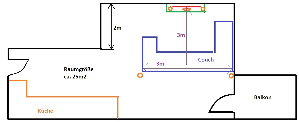

so stelle ich mir das ganze vor wie schon erwähnt bezüglich Audio benötige ich Hilfe.

Auf alle Fälle müssen die beiden Front-Speaker weiter auseinandern. Direkt neben dem TV ist gerade bei 3m Abstand untragbar, da kann man ja fast eine Soundbar kaufen....
Auch die Rear sollten möglichst etwas weiter weg von der Couch.
