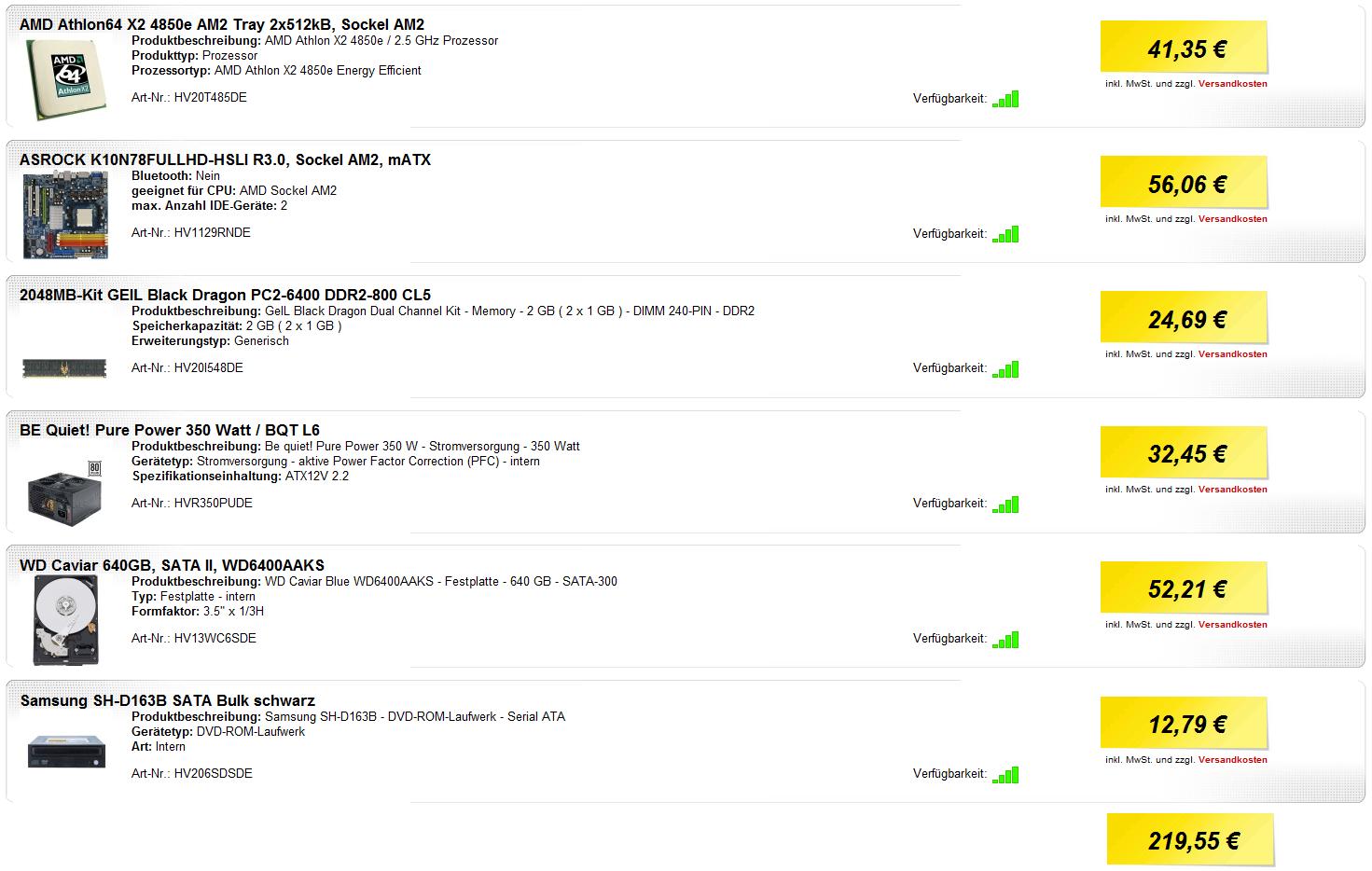

Moin zusammen,
ich würde mir gerne einen PC fürs Wohnzimmer zusammenbauen, welcher dann als "Video und Bilder-Server" genutzt werden soll und nicht mehr als 250€ kosten soll.
Als Gehäuse habe ich noch ein selbst gedämmtes Silverstone SST-FT01B.
Folgende Konfiguration habe ich im Sinn (siehe Bild).
Nun hätte ich dazu noch ein paar Fragen.
1. Was haltet Ihr im allgemeinen von dem System?
2. Lassen sich damit Full HD Videos abspielen?
3. Ist es möglich das System passiv zu kühlen?
4. Gäbe es preislich günstigere Alternativen?
Gruß
KC

2 Änderungen würde ich vorschlagen.
1. reicht das 300W Pure Power NT von be quiet vollkommen aus.
2. würde ich ein AM2+ Board verbauen mit dem ATI Chipsatz. Link
habe mit dem Board noch nie Probleme gehabt. Außerdem ist der Grafikchip etwas besser.
Passiv wirds schwierig. Vor allem im Sommer. Außerdem ist das Gehäuse nicht sehr groß und es staut sich dadurch schnell wärme. Ich würde anstelle des boxed Kühlers einen kleinen passenden Scythe einbauen. Z.B. Scythe Shuriken.
Edit 2: Habe das Gehäuse verwechselt =). Passiv müsste gehen wenn Du einen großen Kühlkörper einbaust und 2 gut Gehäuselüfter verwendest. Der CPU lässt sich auch gut undervolten.

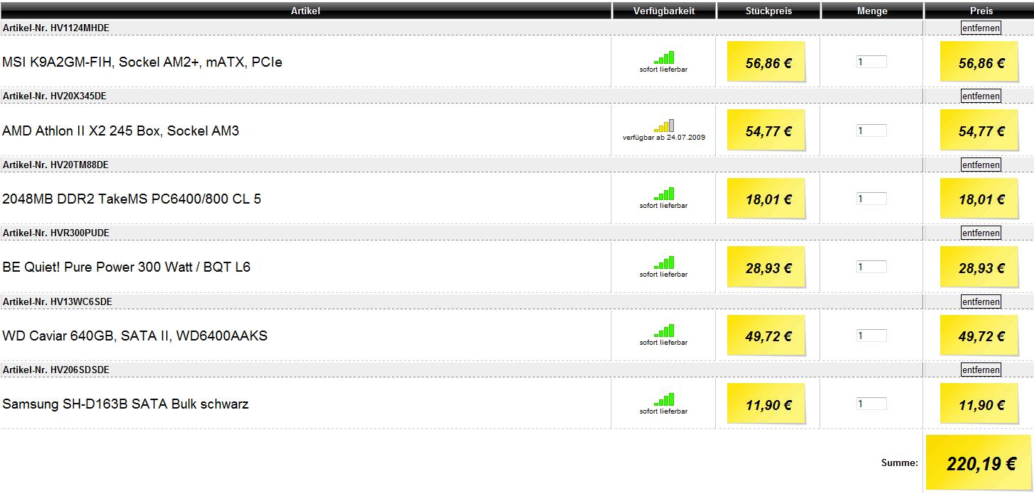

@Shadow_one: Muss es eine AM3-CPU sein? Die Mainboards sind ja noch recht teuer.
Warum sind AM3 Board teuer?
Übrigens ist das Asrock auch ein AM3 kompatibles Mainboard, nur sind die HD 3200 Karten etwas besser als die Geforce 8200.
Das ist doch ein Am2+ Board.^^
EDIT: Ahso... Wäre die AM3 CPU auch noch passiv zu kühlen?
Ah, muss man natürlich erstmal wissen, dass die kompatibel sind. Danke.
Wäre die aktuelle Zusammenstellung dann O.K. ?
Dann wäre noch zu klären, welcher Passiv CPU-Kühler geeignet wäre.
