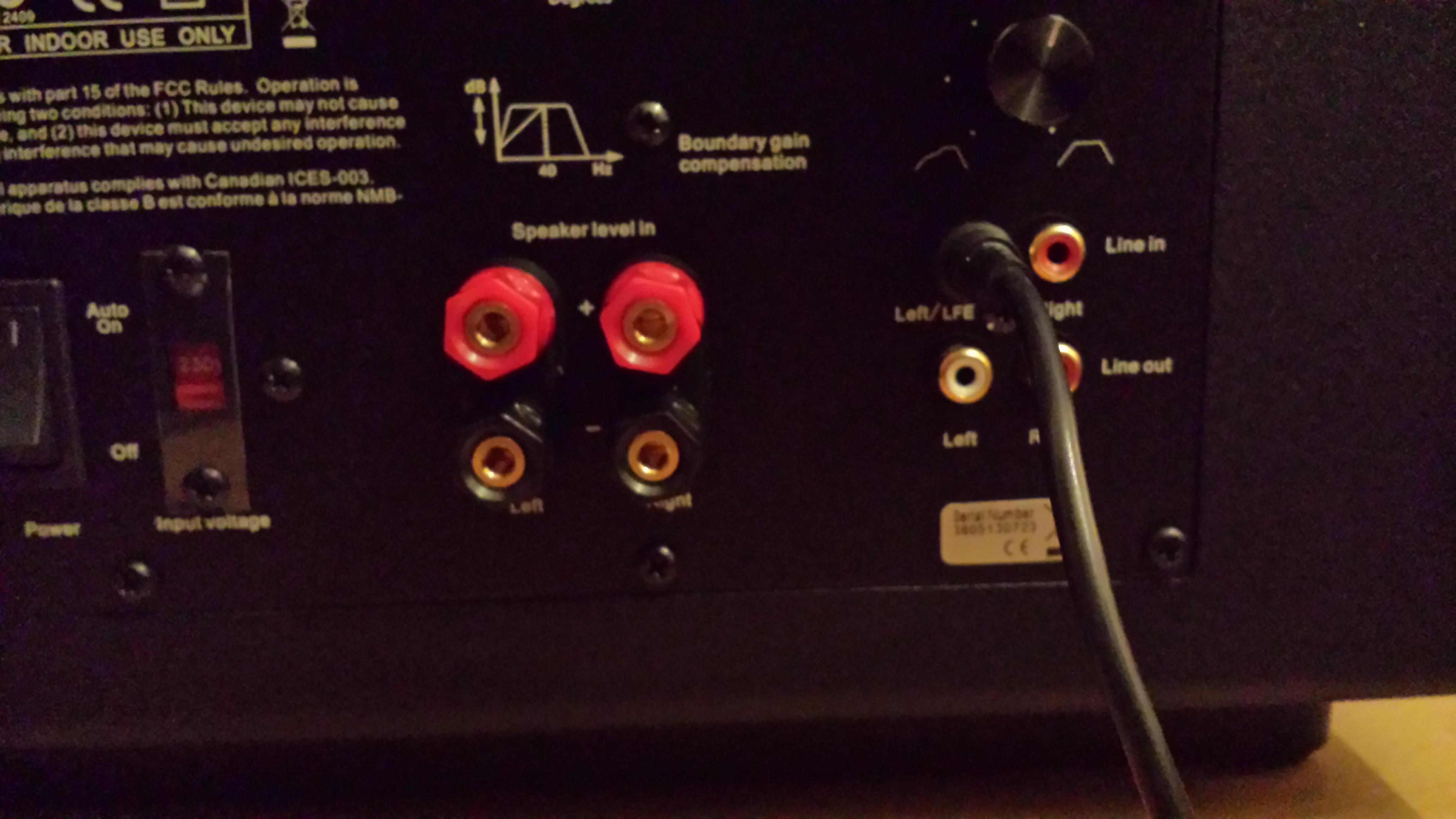

Eigentlich muss du den richtigen Platz suchen, ergo den Sub auf die Couch stellen und dann ab auf die Knie und durch den raum kriechen, dort wo du ihn als am besten empfindest kommt der Sub auch hin.
Wenn du den irgendwo hinstellst kannste, wenn du Pech hast, im Bassloch sitzen oder es dröhnt wie verrückt ^^

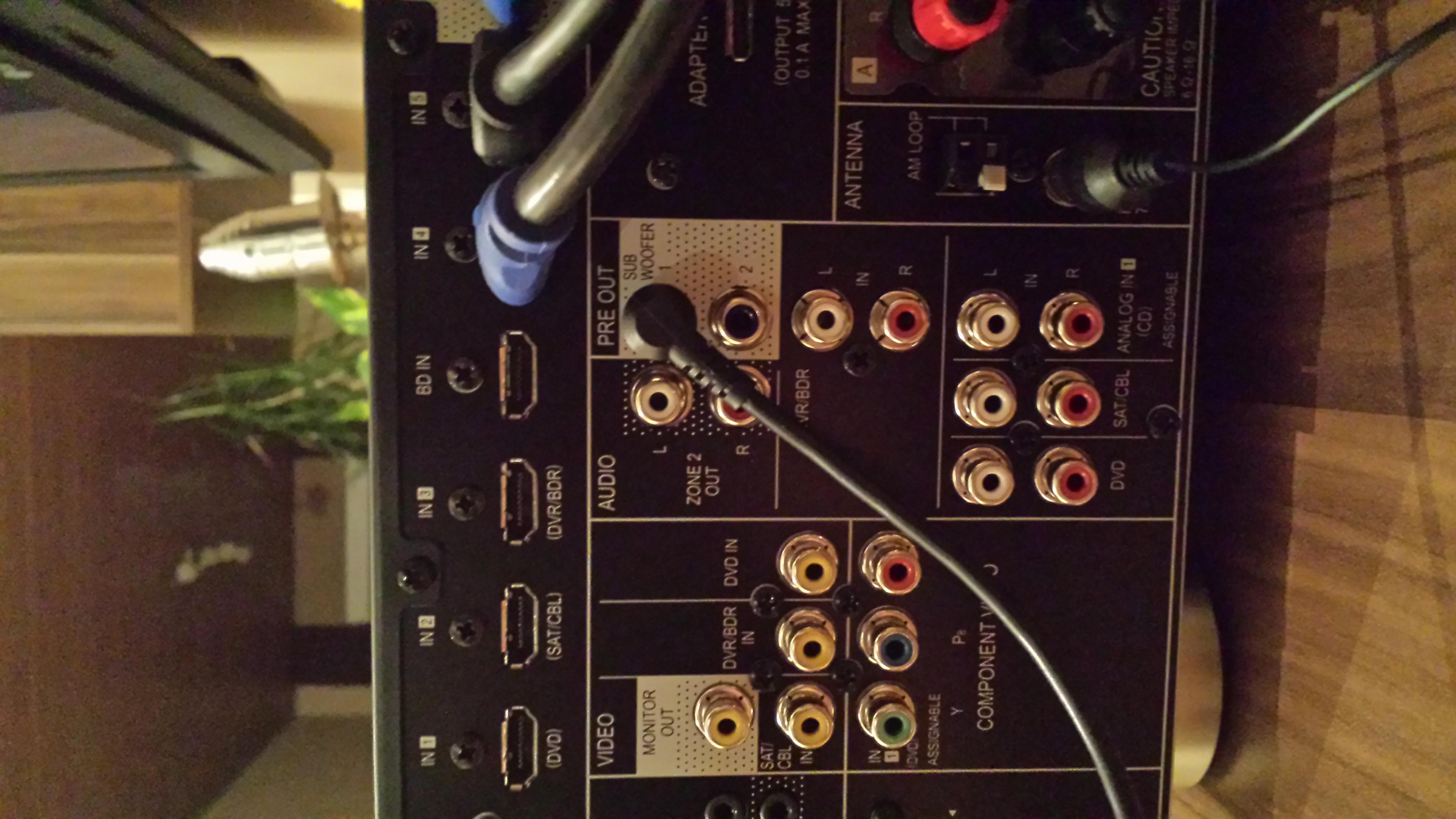

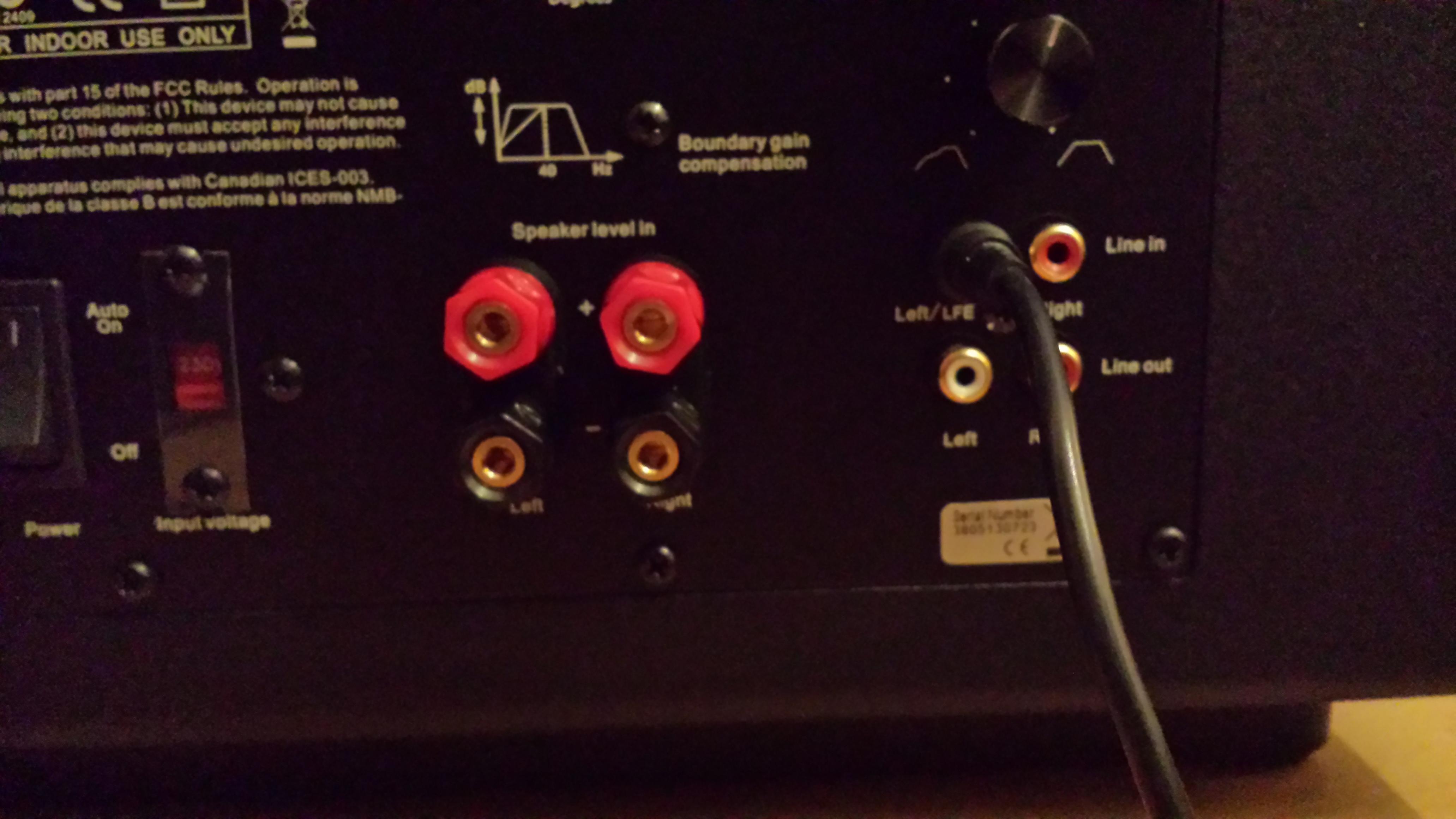

Ist er im AVR richtig eingestellt ? Also dort aktiviert ? Steht er nur auf LFE oder läuft er immer mit? Sind die Fronts auf Large oder Small ?
Ansonsten würd ich noch ein Y-Kabel verwenden und in beide Line in gehen, dann ist das Eingangssignal stärker. Die Einschaltautomatik braucht nen gewissen "Pegel"
ahja, musste dieses automatische Ausmessen durchlaufen lassen, dann hat er ihn gefunden. allerdings musste ich es sofort abbrechen, da es zu laut ist und ich nur beschwerden bekommen würde xD

oh mein gott, ich habe jetzt diese automatische einmessung durchlaufen lassen, wo er ihn wunderbar erkannt hat... allerdings gibt er bei musik, film usw. keinen ton -.-
ich habe schon alles rumgedrückt, dass ich alles durchgegangen bin... (Pure direct, Music, Cinema, blablabla) er will einfach nicht, bzw. ich bin zu dumm
rep0r schrieb:Ist er im AVR richtig eingestellt ? Also dort aktiviert ? Steht er nur auf LFE oder läuft er immer mit? Sind die Fronts auf Large oder Small ?
