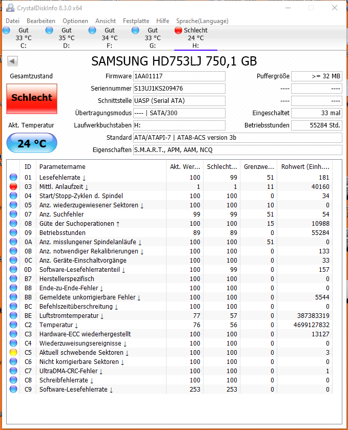

Laut CDI liegts ja angeblich dran dass der Spindelmotor nicht schnell genug auf Drehzahl kommt. Das tut er aber wenn ich mir so anhöre wie die Platte hochfährt. Sie hat hingegen ,,Click of Death'' kann aber nach einigen Minuten trotzdem mehr oder weniger normal auf Daten zugreifen und fängt daraufhin an wieder zu klicken. Soweit ich weiß ist dass wenn der Kopf die 0-Spur nicht mehr findet. Wäre das so, dann könnte sie ja aber nicht doch noch initialisieren und sporadisch auf die Daten zugreifen oder ?

Jein, wenn das Lager durch ist, läuft die nicht schnell genug an
Schaut bei parameter 03 so aus.
Wenn dein Ofen 50 Grad kann, hast du nichts zu verlieren. Die kommen auch mit 60 Grad klar. Darüber sollte es nicht gehen

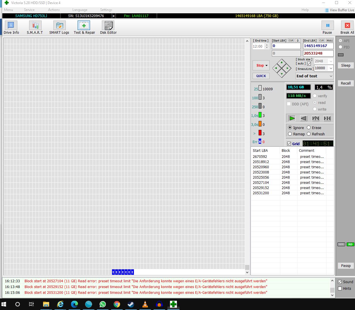

Ich kene mich mit dem Tool noch nicht so aus aber Victoria hat zum Teil ein paar als rot, manche als grün markiert aber den Großteil grau.
Die Anzahl der Blöcke die nicht gelesen werden können oder reagieren steigt und steigt. Vermutlich ist die Oberfläche beschädigt.
Ich denke mal die Leseverzögerungen bis 1000 ms (=1 Sekunde) müssen nicht zwangsläufig auf einen defekt hinweisen. Könnte z.B. auch passieren, wenn ein anderes Programm während des Tests auf die Platte zugreift. Auch hatte ich mal eine defekte HDD, die aufgrund von Vibrationen vermehrt Schreib-Lesefehler produzierte, solange sie im Wechselrahmen steckte. Außerhalb traten weniger Fehler auf. Die war aber definitiv hinüber.
Bei deinen Victoria Test würde ich mir um die orangen, roten und blauen Stellen sorgen machen...
Der Linearmotor @Kopfantrieb vibriert teilweile auch lange Zeit. Vielleicht ist auch die Plattenelektronik die den ansteuert hin. Da wird man wohl nichts mehr machen können. Die auszutauschen lohnt sich nicht.
Bei CDI werden aber immerhin nur schwebende aber keine defekten Sektoren angezeigt.
