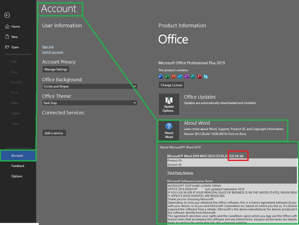

darauf die Office Version zu überprüfen, dabei kam heraus das der Office Installer eine 32 bit version installiert hatte (vorher office 2016 64bit).

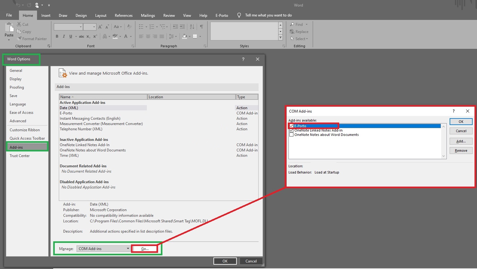

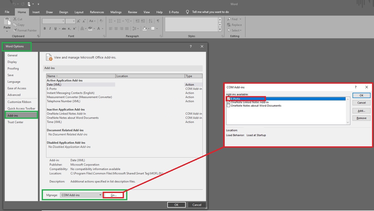

Ich hatte das gleiche Problem und konnte es heute (06.02.2024) wie folgt lösen:
Wie kann ich das deaktivierte E-Porto Add-In wieder aktivieren?
So aktivieren Sie ein Add-In erneut:
  1. Klicken Sie in der Anwendung (WORD) auf die Registerkarte 'Datei'.
  2. Klicken Sie auf die Schaltfläche 'Optionen'.
  3. Klicken Sie im Bereich 'Kategorien' auf 'Add-ins'.
  4. Überprüfen Sie, ob das Add-In im Detailbereich in der Liste Deaktivierte Anwendungs-Add-Ins angezeigt wird (wichtig: Bitte entsprechend abändern)!!
  5. Wählen Sie bitte bei 'Verwalten' den Punkt 'Deaktivierte Elemente' (sehr wichtig !!!)
  6. Klicken Sie bitte auf 'Gehe zu' bzw. auf 'Los'.
  7. Wählen Sie das Add-In aus, und klicken Sie auf Aktivieren.
  8. Nochmal auf Verwalten. Diesmal die Standard-Einstellung "COM-Add-Ins" auswählen.
  9. Klicken Sie bitte auf 'Gehe zu' bzw. auf 'Los'.
  10. E-Porto anklicken (Haken aktivieren)
  11. Mit "OK" bestätigen
  12. eventuell E-Porto Update bestätigen und durchführen (wurde mir sehr spontan direkt nach der "OK-Aktion" angeboten.
  13. Klicken Sie auf Schließen.
Nach einem Neustart von Word sollte das E-Porto wieder angezeigt und verwendbar sein.
