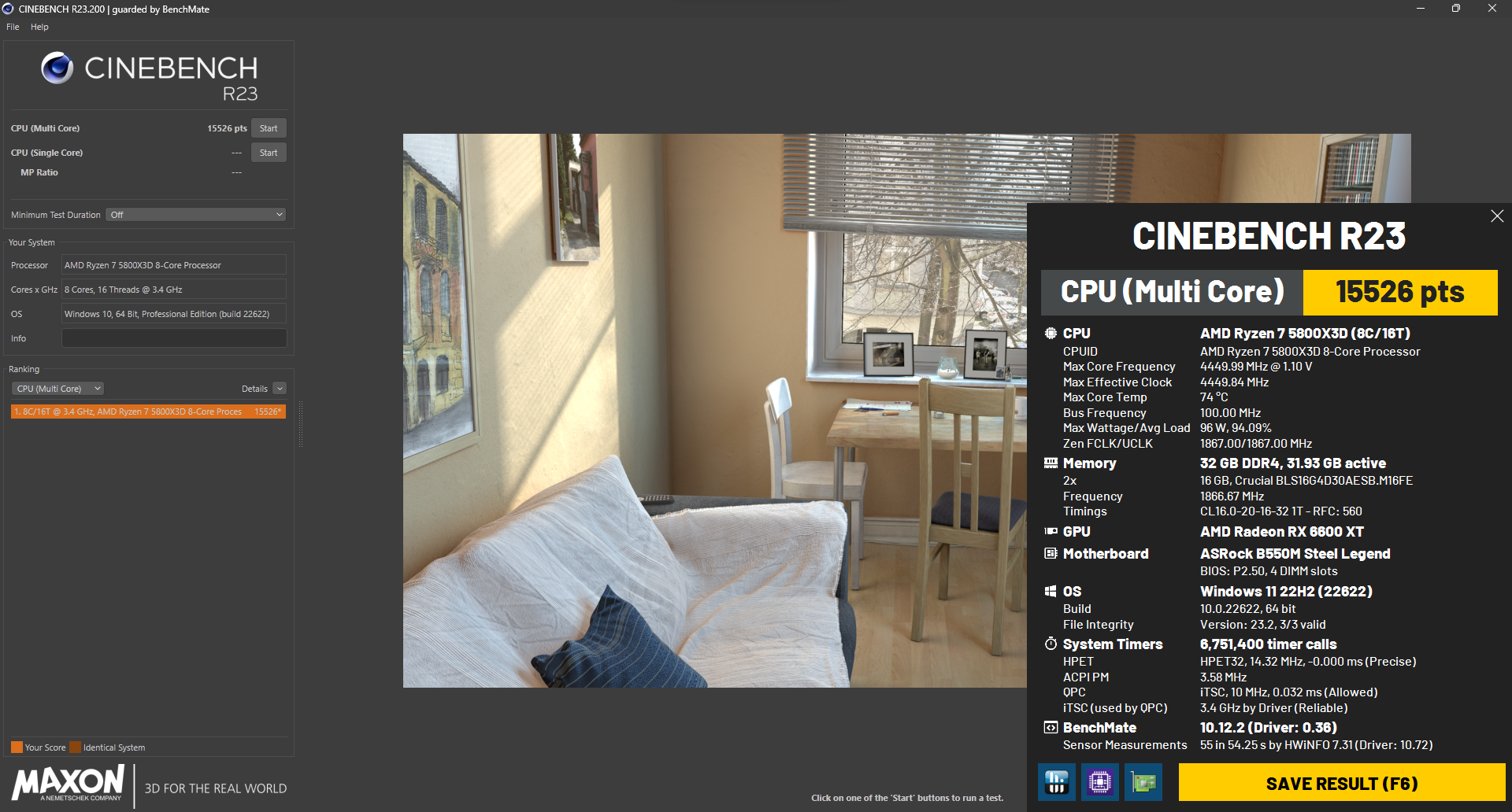

@Baal Netbeck mit meinen 5800X und den Ram auf 3800 hatte ich nie einen Absturz in HS. Es ist bis jetzt auch nur in HS abgestürzt. Alles andere war ok. HS ist ja CPU lastig. Ich hatte auch mit -30 OCCT eine Stunde laufen lassen und Corecycler 1-2Stunden. Ohne Fehler.
Vielleicht liegts am Board, wer weiß. Jedenfalls habe ich keine Temperaturprobleme. Die CPU rennt wie der Teufel.
Hier mit angepassten Werte:
Ich könnte mal die Ram Spannung um 0,01V erhöhen und testen.

@Baal Netbeck vielleicht hängt es ja doch mit der LLC zusammen, da @fas7play und ich das gleiche Board haben. Leider kann man sie beim Asrock B550M Steel Legend nicht ändern.

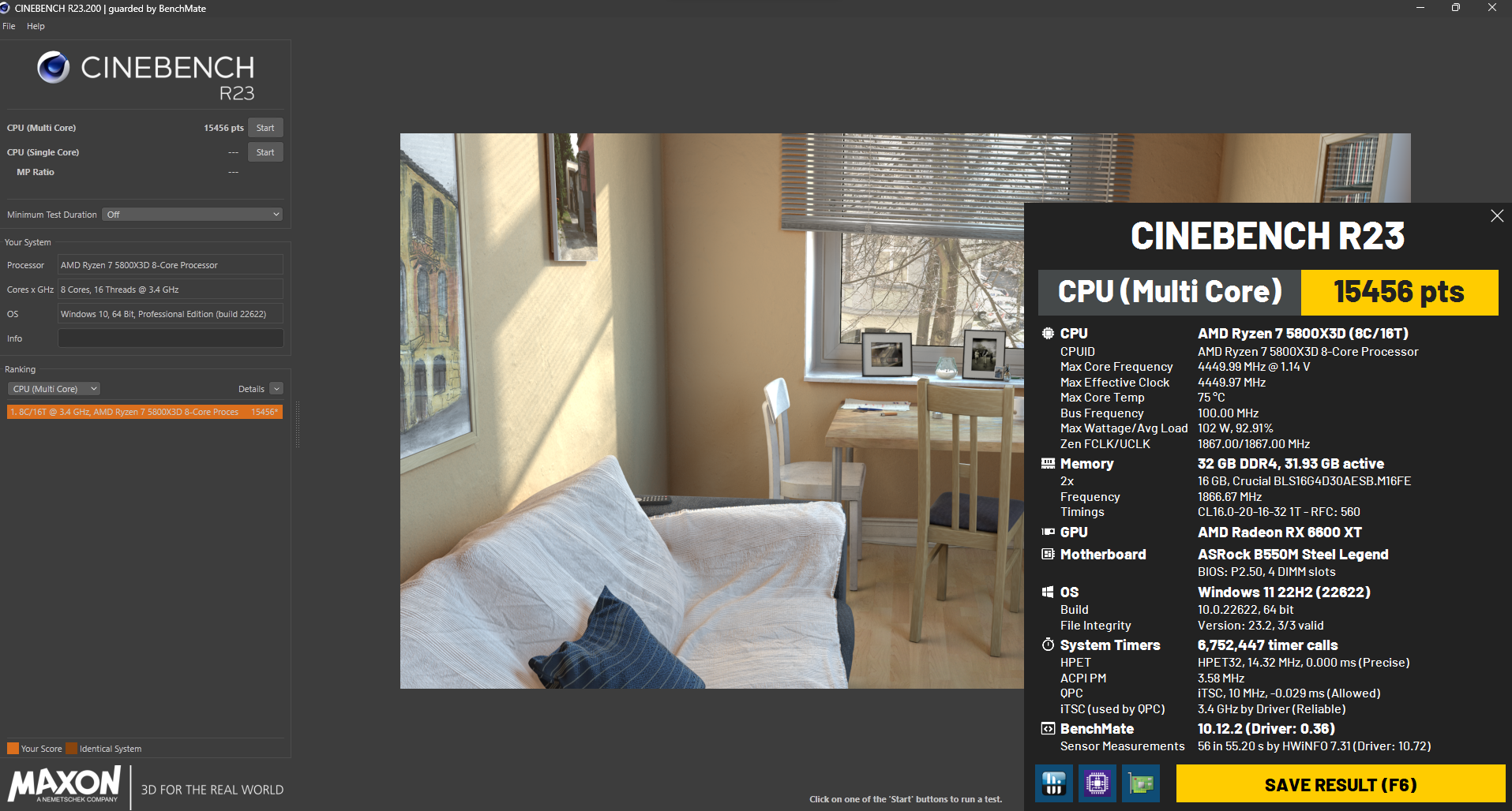

Neuer Rekord mit 110/80/100:
