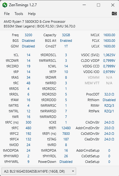

Konnte dem Ding (5800X3D) nicht widerstehen und habe auch einen gekauft.
Meine Erfahrung bis jetzt:

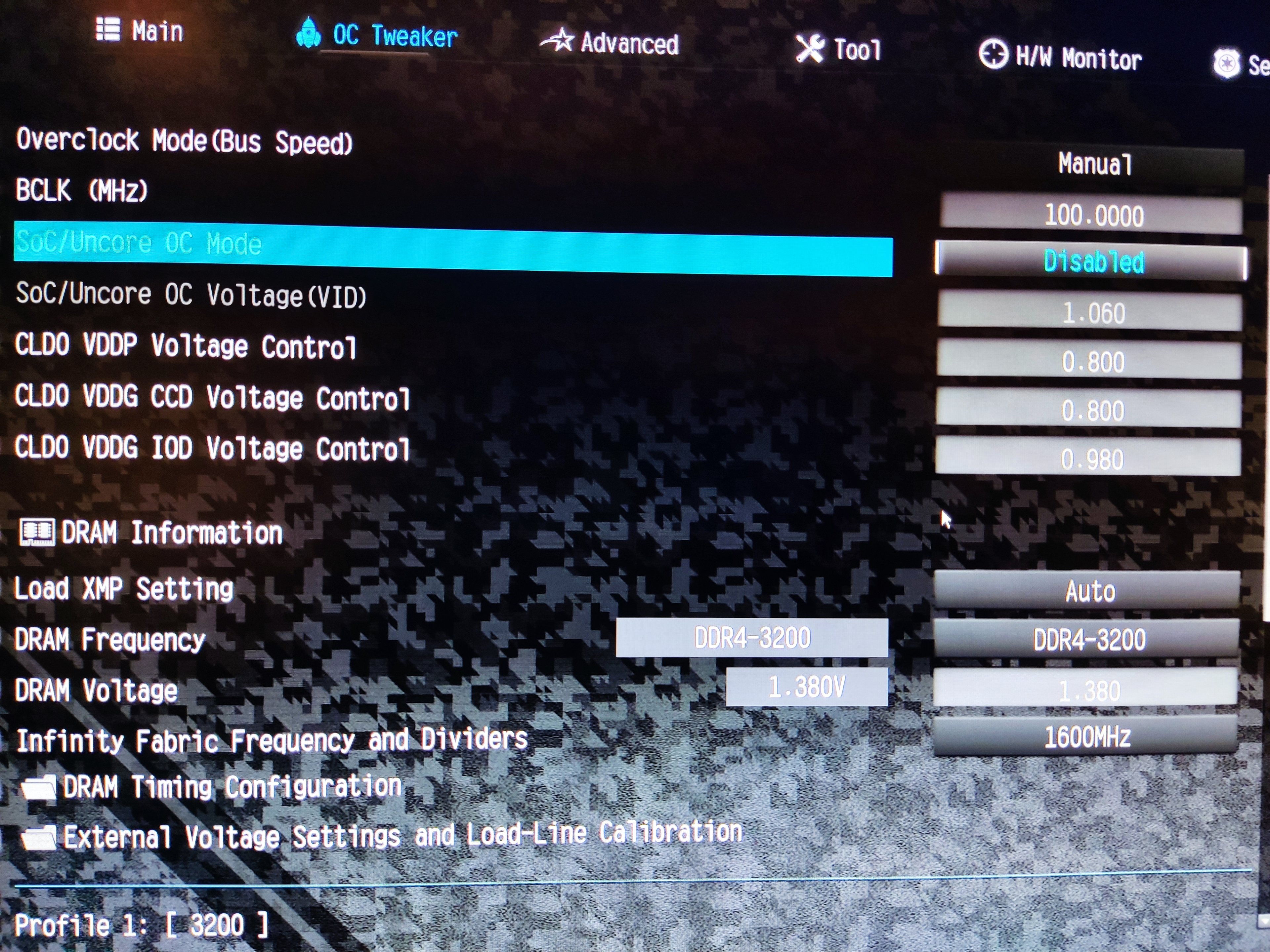

Bei meinem Asrock Board lässt sich die Vsoc nicht manuell einstellen. Ram auf 3800 MHZ habe ich nicht hinbekommen. 3600MHz laufen ohne Probleme mit einem auto. vsoc von 1.106V.

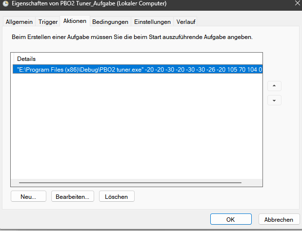

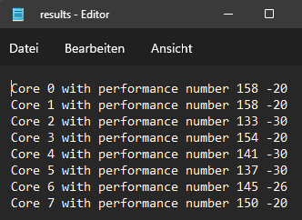

Hatte im PBO2Tuner alles auf -30 eingestellt. Hatte aber immer mal einen Rechnerabsturz.
Die CO Werte habe ich dann vom alten 5800X auf den X3D übertragen. Damit läuft es jetzt ohne Probleme.
BLK OC mache ich nicht. Der bleibt brav auf 100.
CPPC pref cores habe ich von off wieder auf on gesetzt, da es 10 -15W kostet.
Den RAM von 3600MHZ auf 3200MHZ gesetzt und die Timings ausgelotet.
Meinen Ausbalanciert Energiesparplan ist auf max. 4000MHZ begrenzt. Apex Legends läuft damit in 1080P 142FPS Cap mit ca. 35W. Für CPU lastige Games lasse ich den Höchstleistungsplan auf die max. Freq.
Ca. 50W in Hunt Showdown in 1440P.
Im Idle zeigt HWInfo64 ca. 20W an.
