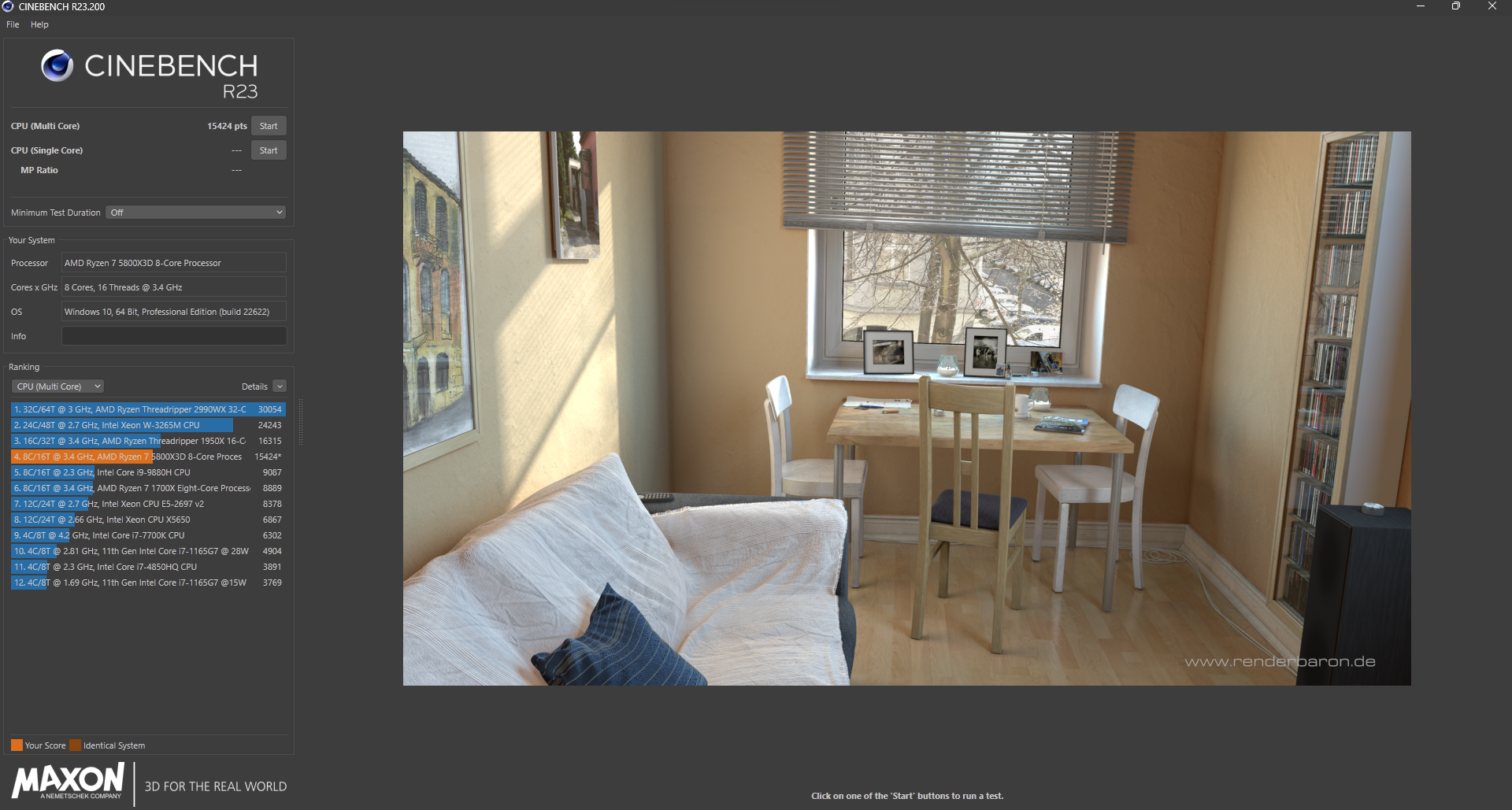

So, mehr als 15k werden es erstmal nicht.
Ganz normale Lüfterkurve, Tasks offen, ich mach da keine Wissenschaft, soll ja nachher auch die Leistung im Alltag sein :)

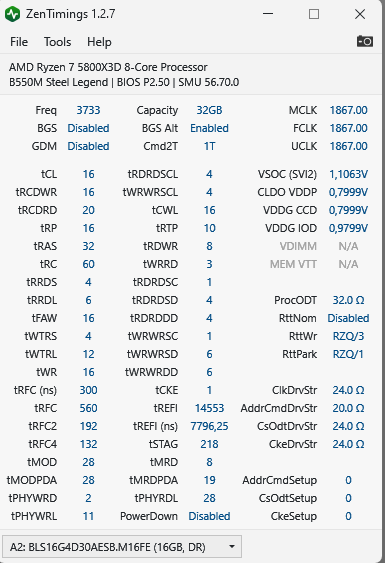

IF 1900
DDR3800 16-16-16-32-T 1
Erstmal zufrieden :)

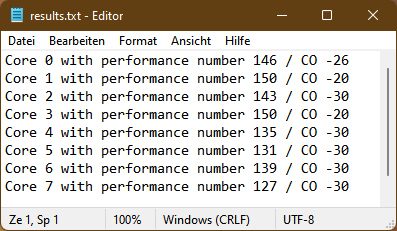

@Nexus02 mit dem Tool coretunerx kannst du das Rating der Cores in eine Text Datei speichern. Die Besten cores laufen schon mit niedrigerer Spannungskurve. Ich habe meine stabilen Werte vom 5800X genommen und auf den X3d übertragen. Damit hatte ich keine Abstürze mehr. Mittlerweile habe ich wieder +2 auf jeden Kern addiert (-22, -22, -30, -22, -30, -30, -28, -22). Schau mer a mal wo er wieder Fehler bringt.

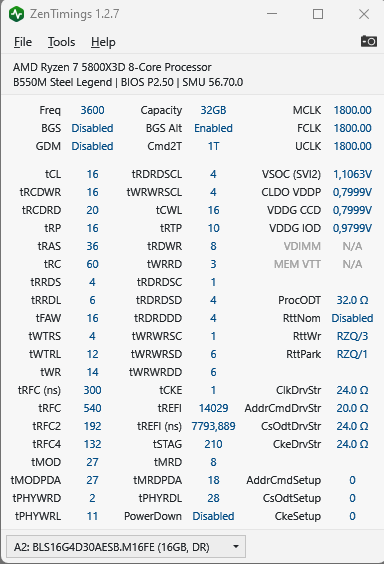

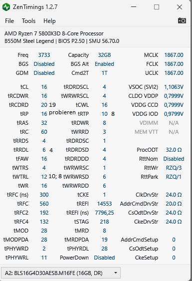

Beim Ram geht aber noch etwas mehr, dass sind die guten M16FE,
dass sollte man auch noch ausnutzen!
Bei den 3600MHz kann man noch paar Timings leicht verbessern.
Startet 3800MHz, oder hattes du da einen "Memory-Bug"?

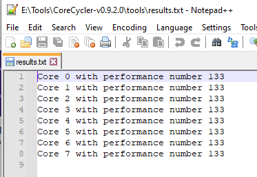

Irgendwas passt da nicht?
Überall 133?

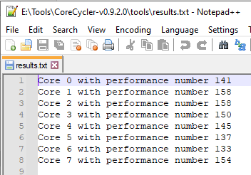

Aber laut dem WHEA18 Eintrag sollte es am Kern 2 liegen.
Ich werd mich doch mal mit dem PBO Tool beschäftigen.
Da ist man schon etwas flexibler wenn der Prozessor eben nicht komplett -30 schafft.

Klar. Die Werte waren gleich weils preferred cores disabled waren.
Jetzt siehts anders aus.
Aber was kann man nun darauf schließen im Bezug auf die Curve?

Bei 133 wurde das minimal des schlechtesten Cores genommen?

@MehlstaubtheCat 3800 startet nicht. Mit alter CPU und dem gleichen Bios lief 3800 ohne Probleme. Ich probiere es heute nochmal. Hast du ein paar Tipps für die Prodoct und Widerstände? Oder soll ich die Ram Spannung mal auf 1,45V setzen?
@Nexus02 Die besseren Cores sind schon mit weniger Spannung unterwegs, das heißt, dass sie auch weniger UV abkönnen. Die schlechten Cores brauchen vorneweg eine höhere Spannung.

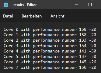

@Nexus02 Bei deinem Core Rating würde ich mal folgende Werte zum testen im PBO2Tuner vorschlagen: -30, -20, -20, -20, -26, -30, -30, -20
Vielleicht hilfts.
Wenn er bei 3800MHz nicht startet, kannst auch mit Spannung nichts verändern!
Das genau der "Memory-Bug" bei 3800MHz den sehr viele Ryzen 5000 haben.
Ich hab es bis heute nicht hinbekommen, mit den Widerständen etc. das zu umgehen.
Es ist, scheint ein Hardware / Bios Kombination zu sein der „Fehler“, leider!
Ok. Dann lasse ich 3800 sein und versuche die 3600 mit deinem Leitfaden noch ein wenig zu verbessern. Der Speicher spielt ja keine so große Rolle mehr.

VDimm auf 1,4V. Später kommt der Memtest.
Hallo, ich hätte da mal noch eine kleine Frage. Ist der Unterschied beim 5800x3d mit RAM 3600cl14 zu 3733cl16 so groß ? Leider hat mein 5800x3d auch das Problem nicht auf 3800 zu booten und ich habe mich deshalb auf schärfere Timings konzentriert. Von welcher RAM MHZ Timing Kombination profitiert man denn in der Regel mehr ?
