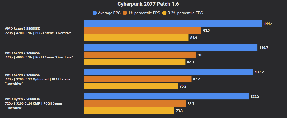

Kleines Beispiel anhand CyberPunk
Das kann man fast auf jedes Spiel so anwenden. FPS Gain waren hier knappe 11 FPS AVG
Muss jeder selbst wissen..

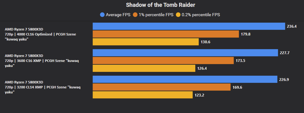

Oder Hier:
SotTR
