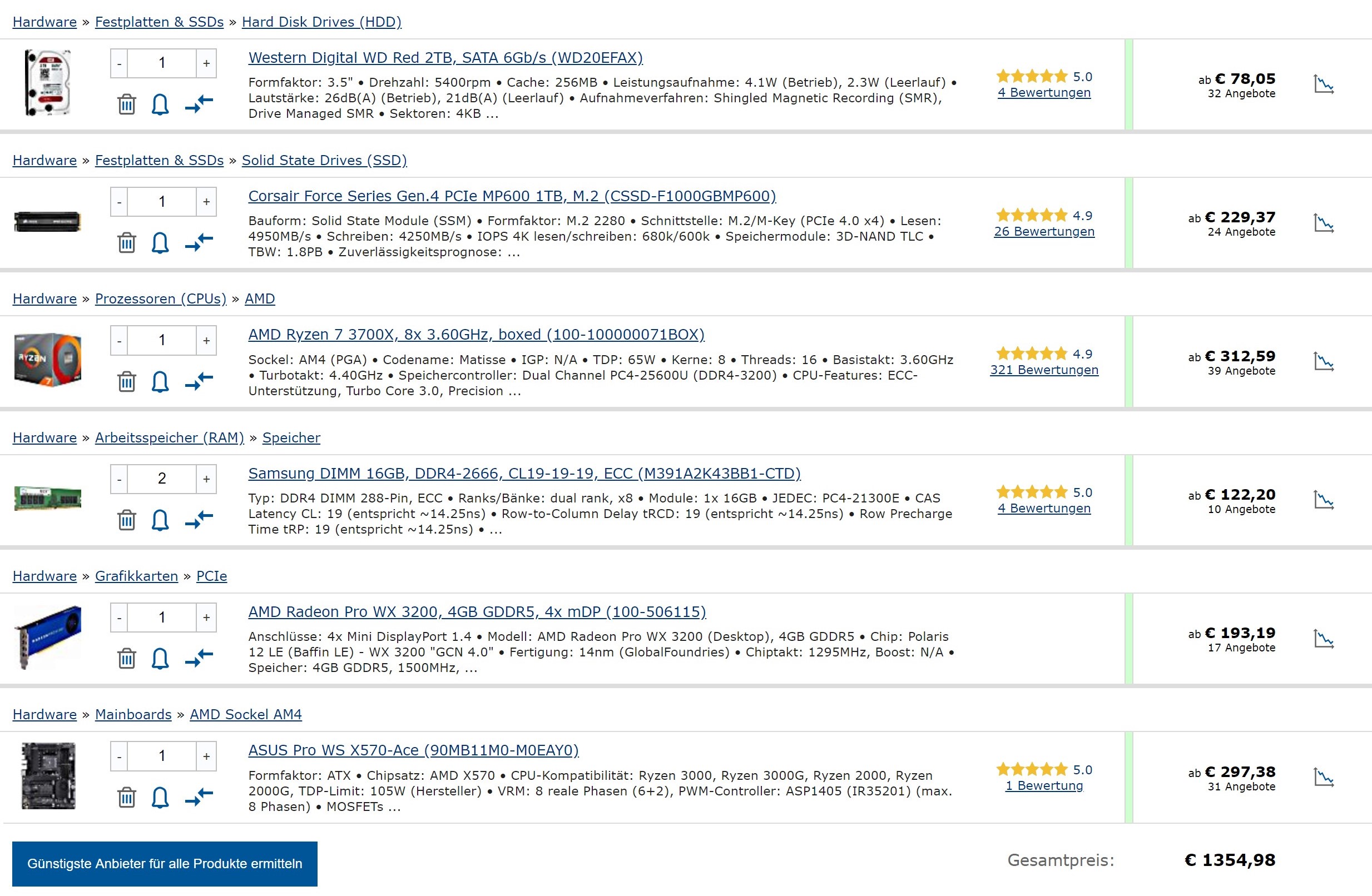

Habe mich mal eine Zusammenstellung gewagt.
  • Firewirekarte habe ich bereits, zweite GPU (wegen fehlender IGP) wäre wohl eine gebrauchte Quadro (~40 Euro)
  • Habe auch ein Seasonic Fanless X-400FL (dürfte bei den Komponenten wohl reichen, oder?)

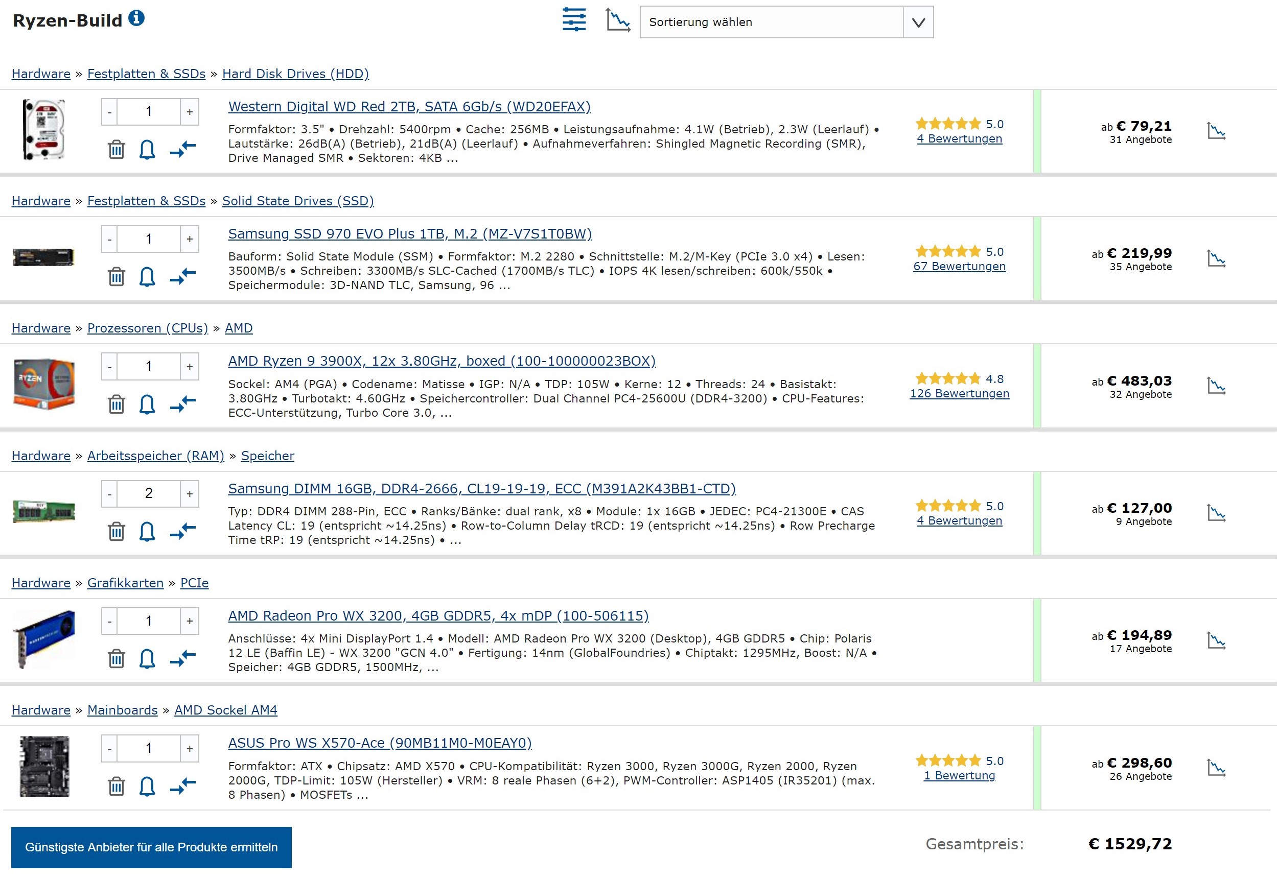

Bin mal in der Zusammenstellung auf Ryzen 3700x umgesattelt - ich glaube mit 8 Cores immer noch ausreichend.
Statt MP600 eine Samsung PM981a oder wenn es 1700MB Schreibrate auch tun, eine Crucial P1.
Wenn du keine 2TB Datengrab brauchst, lieber eine 1TB SSD (Crucial MX500) verwenden
Den ECC Ram würd ich mir sparen, ist Geschmackssache.
Wozu ein X570 Board? Würde dir das MSI B450 Tomahawk MAX nicht reichen?

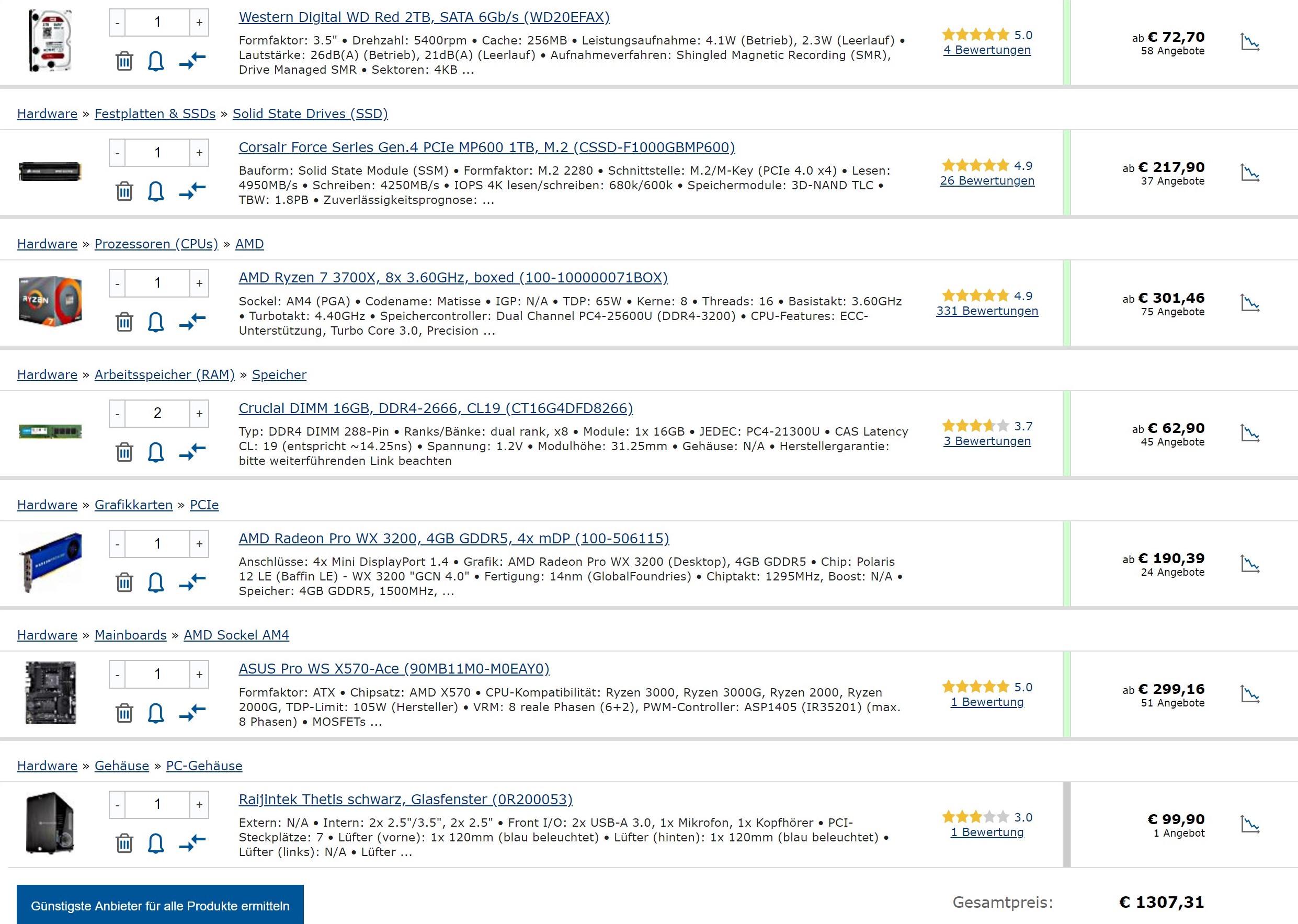

Das wäre jetzt mal der finale Build (mit vorhandenem Seasonic 400FL Netzteil). Anmerkungen?
Die WD Red ist extrem langsam (SMR). Die würde ich mir, auch wenn sie nur als Datengrab dient, nicht antun.
Hast du dir mal das MSI MEG X570 Unify angeschaut? Soll in der 300 EUR Preisklasse die Eier legende Wollmilchsau sein.
Für das Gigabyte X570 Aorus Pro würde sprechen, dass man im BIOS auswählen kann, welche Grafikkarte beim Booten für die Bildausgabe verwendet werden soll. Das Feature nennt sich "Initial Display Output". Habe ich bei anderen Herstellern bisher leider vergeblich gesucht.
Was spricht für die Radeon Pro?
