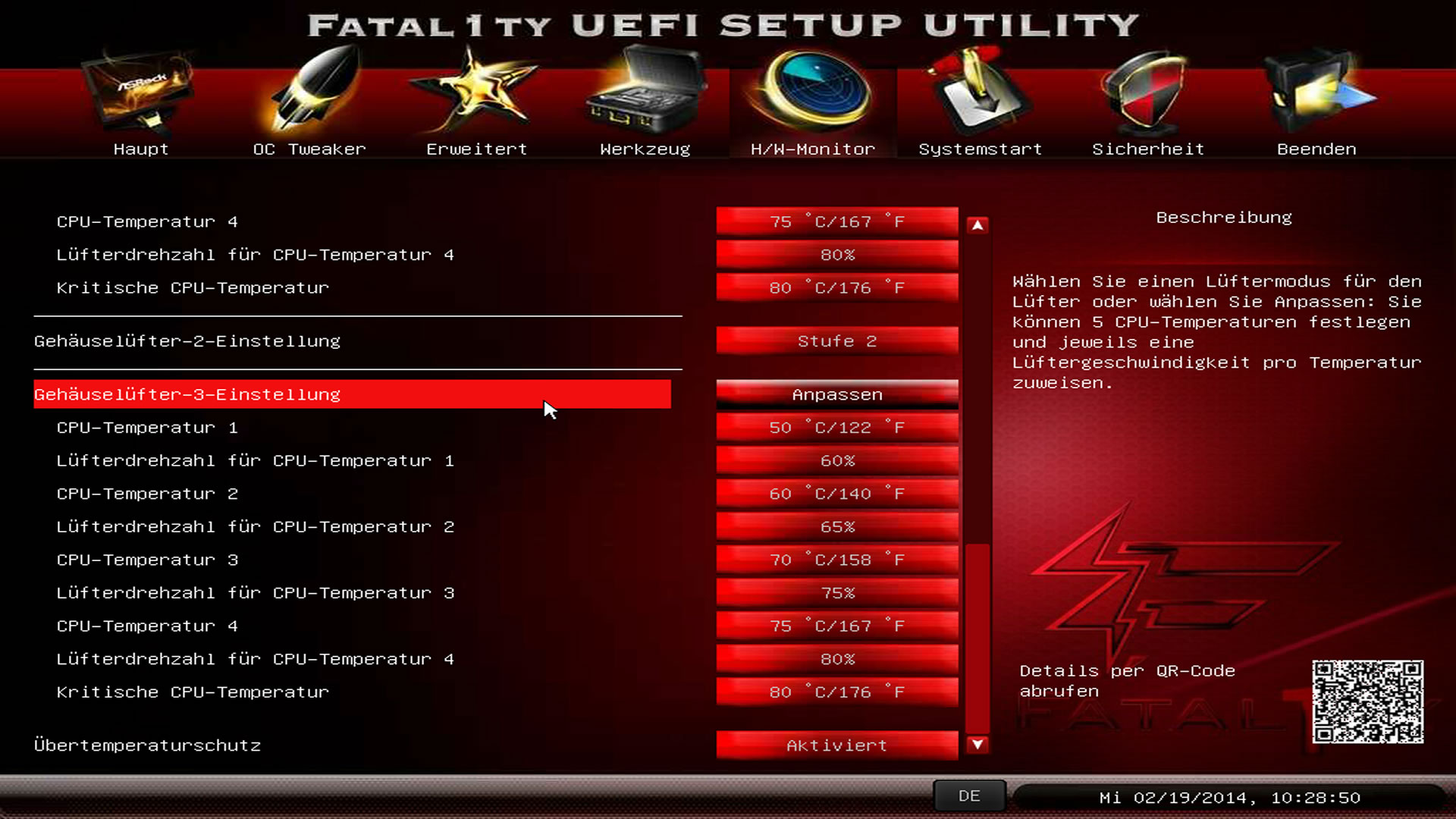

Von welcher Temperatur im PC hängt denn die PWM Drehzahl ab?

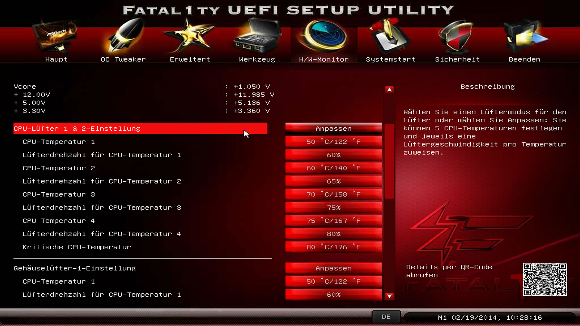

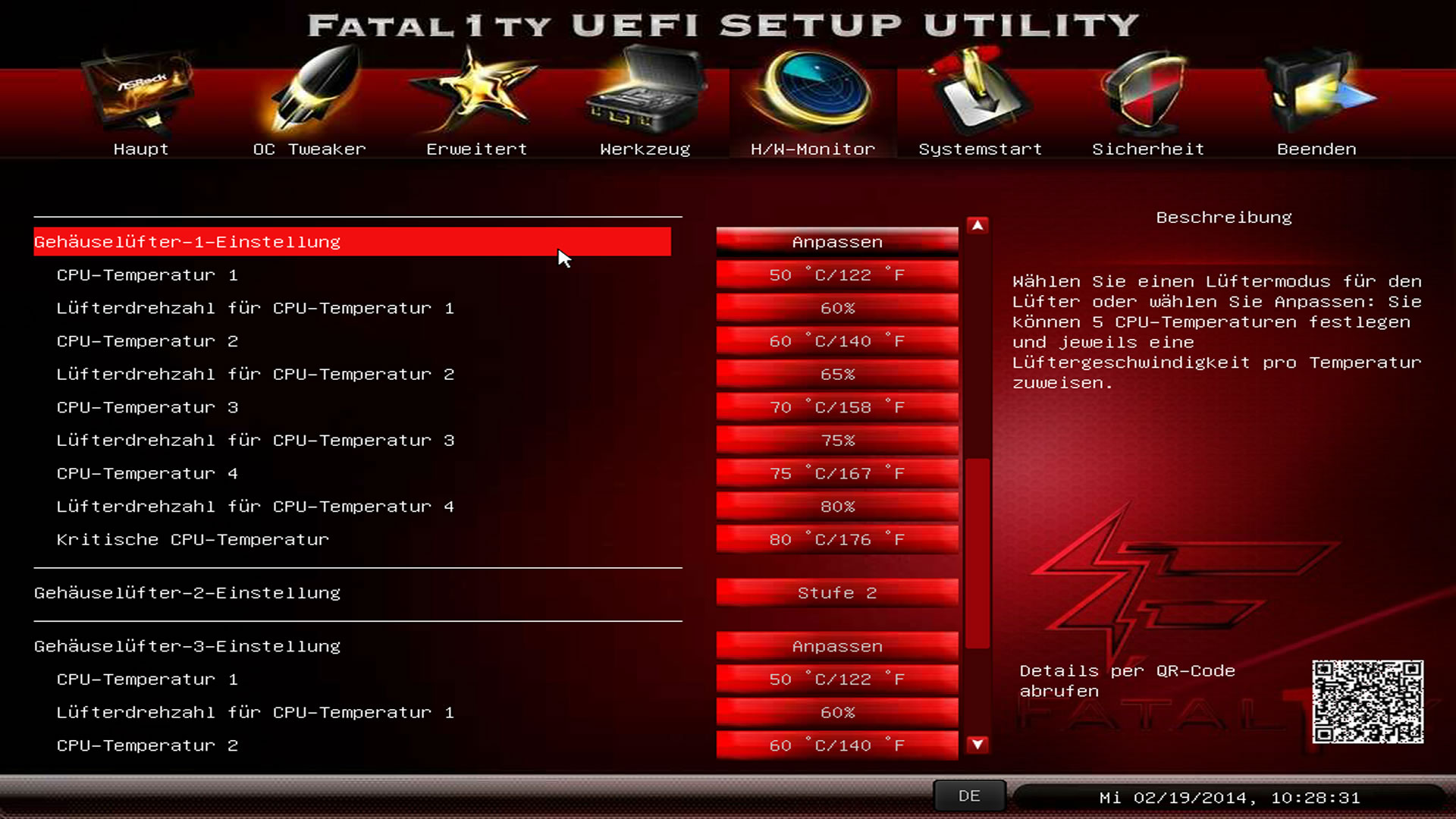

Also es gibt zu einem den CPU Lüfter der vom Mainboard über die Temperatur des CPU`s geregelt wird. je höher die CPU Temperatur desto höher die Drehzahl des CPU-Lüfter`s. Es gibt hier aber auch bei einigen MB`s die Möglichkeit, eine bestimmte Drehzahl bei entsprechender CPU Temperatur festzulegen [Betrifft aber eigentlich
nur den Idle Betrieb um das System im Quiet Modus zu halten].

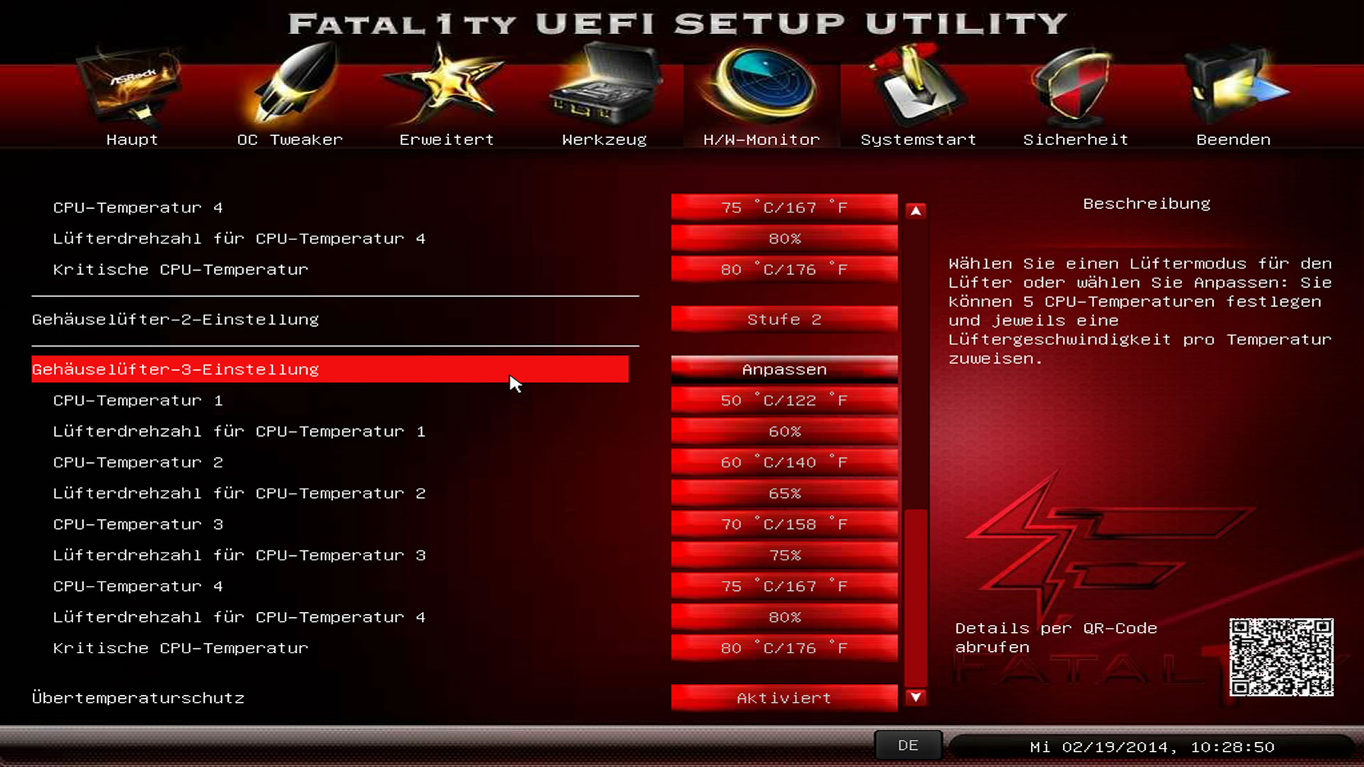

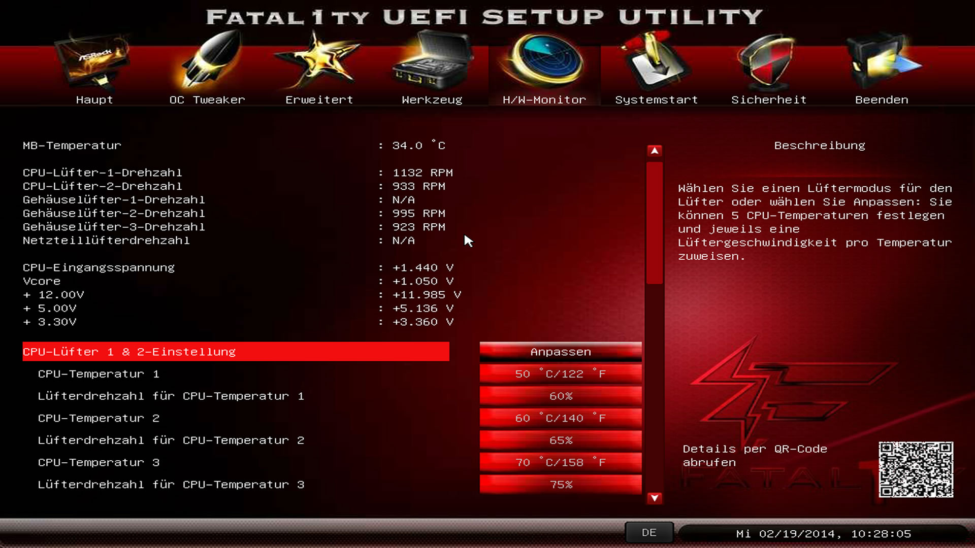

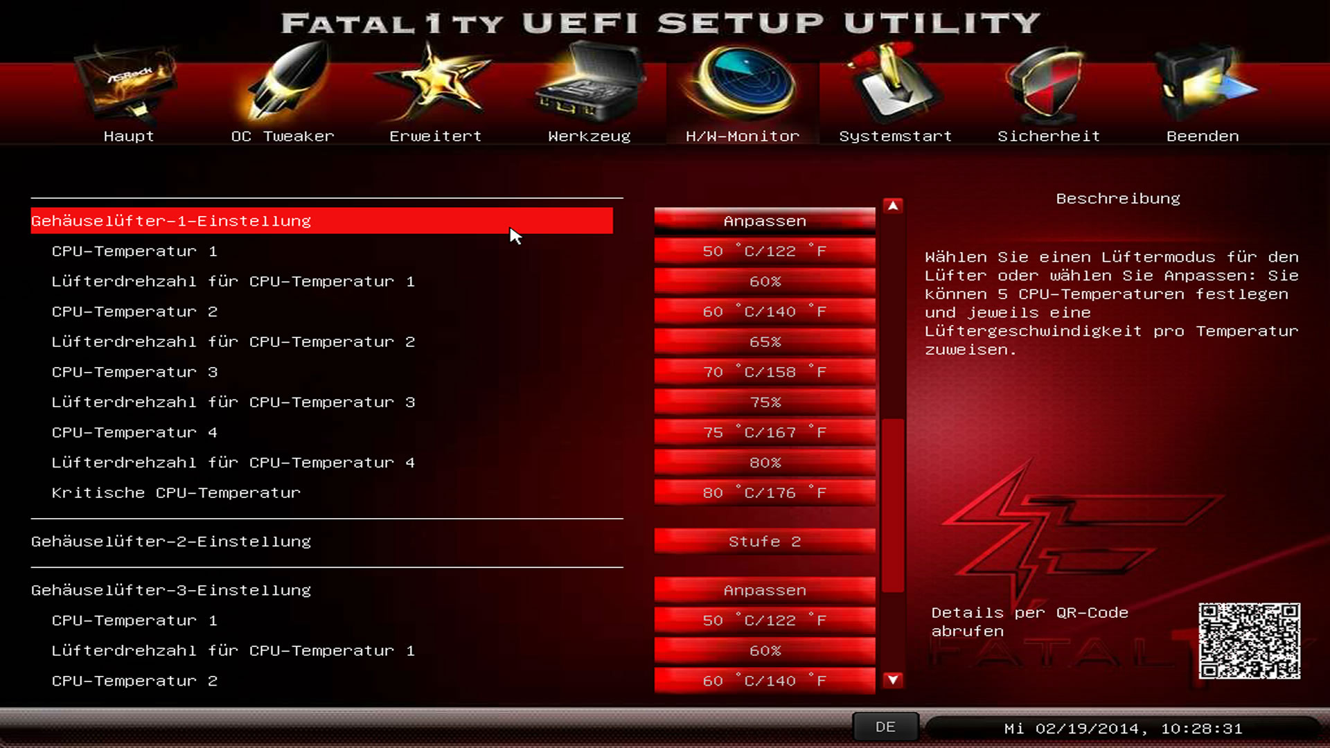

Dann gibt es noch die Gehäuselüfter die meist über das MB im default [Standardmodus] laufen. Hier kann man die Drehzahl entweder über das Bio`s regeln oder über eine entsprechende Software im Betriebssystem. Das heißt ich kann z.B. die Gehäuselüfter so einstellen, das diese im Normalbetrieb [Idle]z.B. zwischen 800 - 900 Rpm laufen, wenn das System dann z.B. unter Last geht dann erhöht sich auch die Drehzahl der Gehäuselüfter.
Siehe hier:
