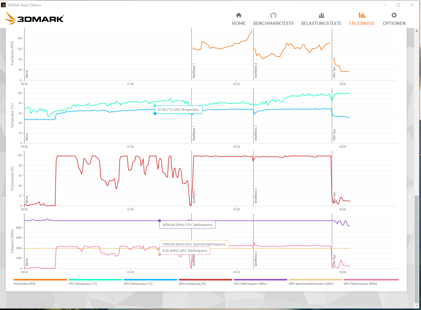

habe soeben mal 3DMark laufen lassen.
Welcher 3d Mark Test ist das ? Gibt ja viele verschiedene. Firestrike (Extrem), Timespy (Extrem) usw. Weiß leider nicht was in der BAsic Edition drin ist.

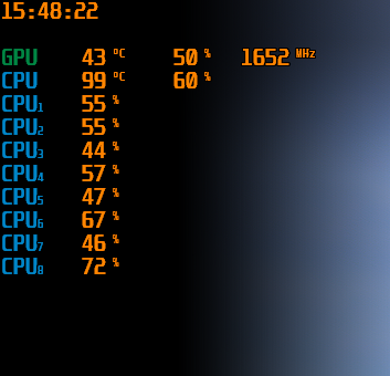

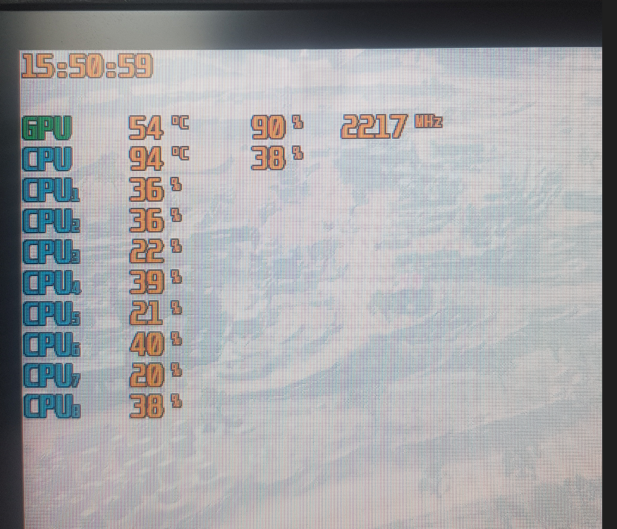

Alles klar habe soeben die Kerne gecheckt, bei 110 FPS, GPU Auslastung zwischen 70% und 90%, CPU Auslastung unter 40% von wegen CPU Limitiert.

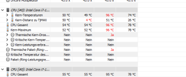

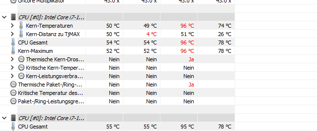

Die Temperatur dürfte Schuld sein, wie kann es sein das der auf 100°Celsius geht?! Ist doch etwas extrem!
Ich habe getestet in Fullhd ca. 115fps und in WQHD 90-100fps.
Im Menü:
In Game: WQHD: 3440x1440
In Game: Full HD - 1920x1080
Vielleicht ist die Pumpe meiner Wasserkühlung defekt, oder aber einfach der Airflow kacke.
Ich blase die heiße Luft von unten nach oben. Der Wasserkühler sitzt am Gehäuse und die Lüfter sitzen am Wasserkühler und drücken die warme Luft nach oben weg. Vorne habe ich 3 Lüfter die ansaugen und hinten oben noch einen Lüfter der nach hinten absaugt. Tipps?
Das war der Timespy.
Doch. Die Auslastung des Prozessors ist völlig irrelevant. Keine Ahnung warum man dahingehend noch beraten wird um ein CPU Limit zu testen.
Sobald die Auslastung deiner Grafikkarte auf unter 95% fällt limitiert dein Prozessor. Vorausgesetzt du hast keinen FPS Limiter aktiv.
Edit: In deinem Fall dann wegen zu hoher Temperaturen. Prozessor taktet runter und limitiert deswegen.
