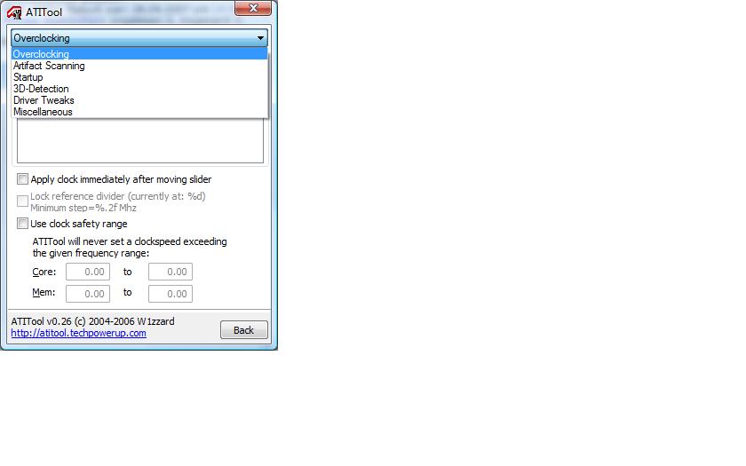

Hm, wird wohl an Vista 64 liegen, kann bei Settings nicht den fan auf 100% stellen

ich würde auch sagen, dass aus irgendeinem grund die lüfter steuerung nicht richtig funktioniert. wie ist es denn wenn du spielst, fängt der lüfter dann plötzlich an geräusche zu machen wie ein startender helikopter? wenn ich mein system hochfahre läuft der lüfter für 1-2sek. auf 100%, wahrscheinlich zu testzwecken und das ist wirklich schrecklich laut (ca. wie ein föhn auf max -kein spaß!).
es gibt auch bios utilities mit denen du sehen kannst, bei welcher temp der lüfter wie schnell dreht, vielleicht liegt da das problem. oder installier mal riva tuner, da kannst du auch sehen, wie schnell dein lüfter dreht und es dann auch manuell einstellen.
Das ist kein Testzweck, das nennt man Kickstart, denn mit niedrigeren Drehzahlen würde der Lüfter vl nichta anlaufen.

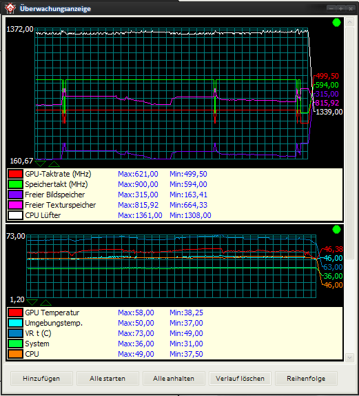

ATT kanns auch anzeigen, nennt sich da "VR t (C)" ich hab mal nen screen angehängt 73°C Max. Allerdings hab ich den Accelero 1, da war noch ein etwas größeren Passiv Kühler für die Spannungswandler bei.

hab jetzt mal aweng mit einem revoltec airguard 60mm lüfter experimentiert, den ich noch rumfliegen hatte...
das beste ergebnis hatte ich, wenn er von hinten auf die spannungswandler mit geringem abstand bläst. habe jetzt selbst im übertakteten zustanden maximal 78°C, d.h. 15°C weniger als voher. damit bin ich schon zufrieden.
so wie der lüfter montiert is, is es zwar nicht gerade für den luftstrom förderlich, jedoch haben sich die temps meiner anderen komponenten nicht geändert. also halb so schlimm
