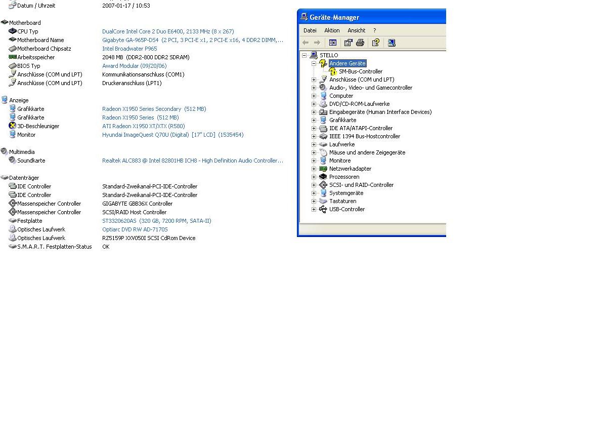

habe ich schon gemacht.. hilft nicht. was ich jetzt habe ist im geräte manager ein fehler bei sm-bus controller..
ausserdem habe ich in everest plötzlich 2 grafikkarten.. siehe bild.
Das ist nunmal so und auch nicht weiter schlimm;)
aha, und was soll das heissen? bin mir ziemlich sicher dass vorher nur 1 karte dort stand.
was ist dieser sm-bus? bekomme ich die treiber dafür von ati oder gigabyte?
Die Graka hat ja 2 Ausgänge, daher die Grakas. Hochtakten tut die Karte also, kannst auch mal ATT versuchen und da beobachtest du die Fps, RAM u. GPU Clock + Temp.

Ich meine mich zu erinnern dass der SM-Bus Controller eigentlich Teil des Mainboard-Chipsatzes ist. Ich würde mal die Intel Inf-Treiber neu installieren. Ein BIOS-Update könnte auch evtl. helfen, man weiß ja nie.
Ich wuerde das Geraet einfach mal aus dem Geraetemanager entfernen und den Rechner neustarten. Taucht es dann wieder auf?
ja, dann kommt immer nach dem starten von windows, das "neue hardware gefunden" fenstern, aber er findet keine treiber dafür.

Hatte ich auch schon, alter Treiber runter neuer Treiber rauf weg war´s wieder.
Hi!
Geh mal auf den Gerätemanager und dann SM Bus treiber dann auf Aktualiesieren nix iInternet
dann sollte vom system32 der treiber wieder drauf gespielet werden und es sollte gehen oder du haust deine kompletten Chipsatz treiber noch mal neu drauf sollte auch gehen!
