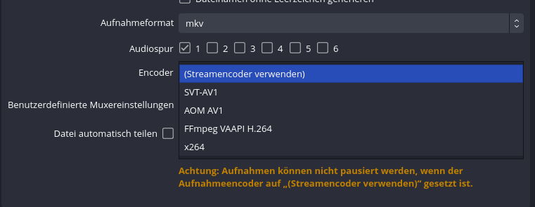

Wobei es mich gerade ehrlich gesagt wundert, dass mir h264 angeboten wird bei OBS.

Nein für AMD und Intel kann man auch VAAPI benutzen alles Teil von Mesa => offen
Aber die Qualität war mal schlechter als die proprietären es sollte aber mittlerweile keinen Unterschied mehr geben

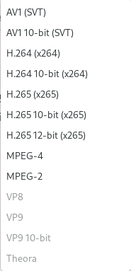

Also unter Debian wird mir bei Handbrake nur das hier angeboten:
Nach einem kurzen Test um das zu verifizieren, sind das alles Softwareencoder. Daher hats mich auch gewundert, dass in OBS der HW Encoder angeboten wird. Das hatte ich früher noch nie.
