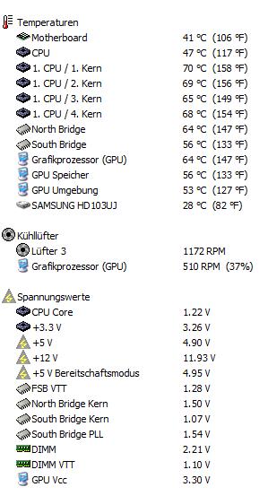

hier mal spannungen unter last und temps (Gehäuse gedämmt und geschlossen):
Ist zwar ärgerlich, aber du kannst ja noch die Timings entschärfen.
Aber den Ram 1:1 laufen zu lassen wäre eigentlich die beste Lösung, da der FSB der
limitierende Faktor ist.
MfG.
