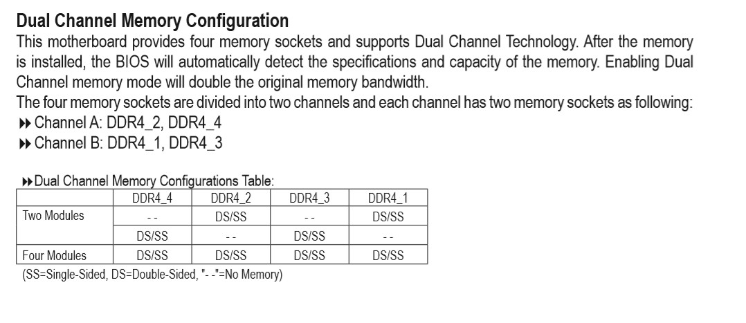

Hi, hab auch dieses Board. Bei stecken die beiden Riegel in DDR4_1 und DDR4_3 also von der CPU aus gesehen die beiden hintersten Bänke.
wenn du die Riegel so stecken hast, dann läuft der Speicher im Single Channel.
die Riegel sollten für Dual Channel in 1+2 oder in 3+4 stecken.

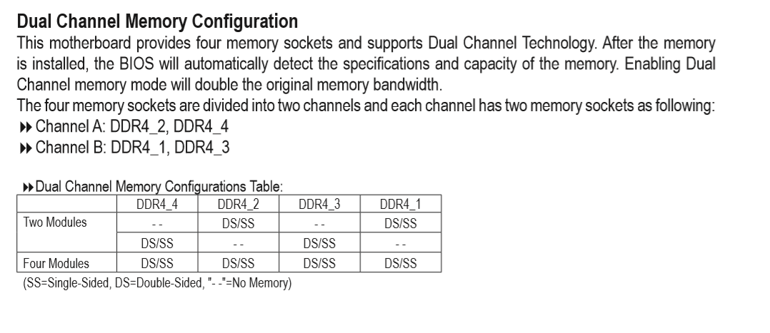

Nein, laufen im Dual Channel. Die Tabelle im Handbuch scheint falsch zu sein,
im Text darüber steht es aber (denke ich) richtig. 1+3 oder 2+4
Checke es bitte mal mit cpu-z, wenn sie 1+3 stecken laufen beide Riegel auf Channel B also Single
Na dann scheint es im Handbuch falsch zu sein.
Ist schon merkwürdig.
in dem Video ab 11:30 stecken sie für Dual Channel auch in 1+2.
Hast du in CPU-Z unter Memory oder SPD geschaut ?

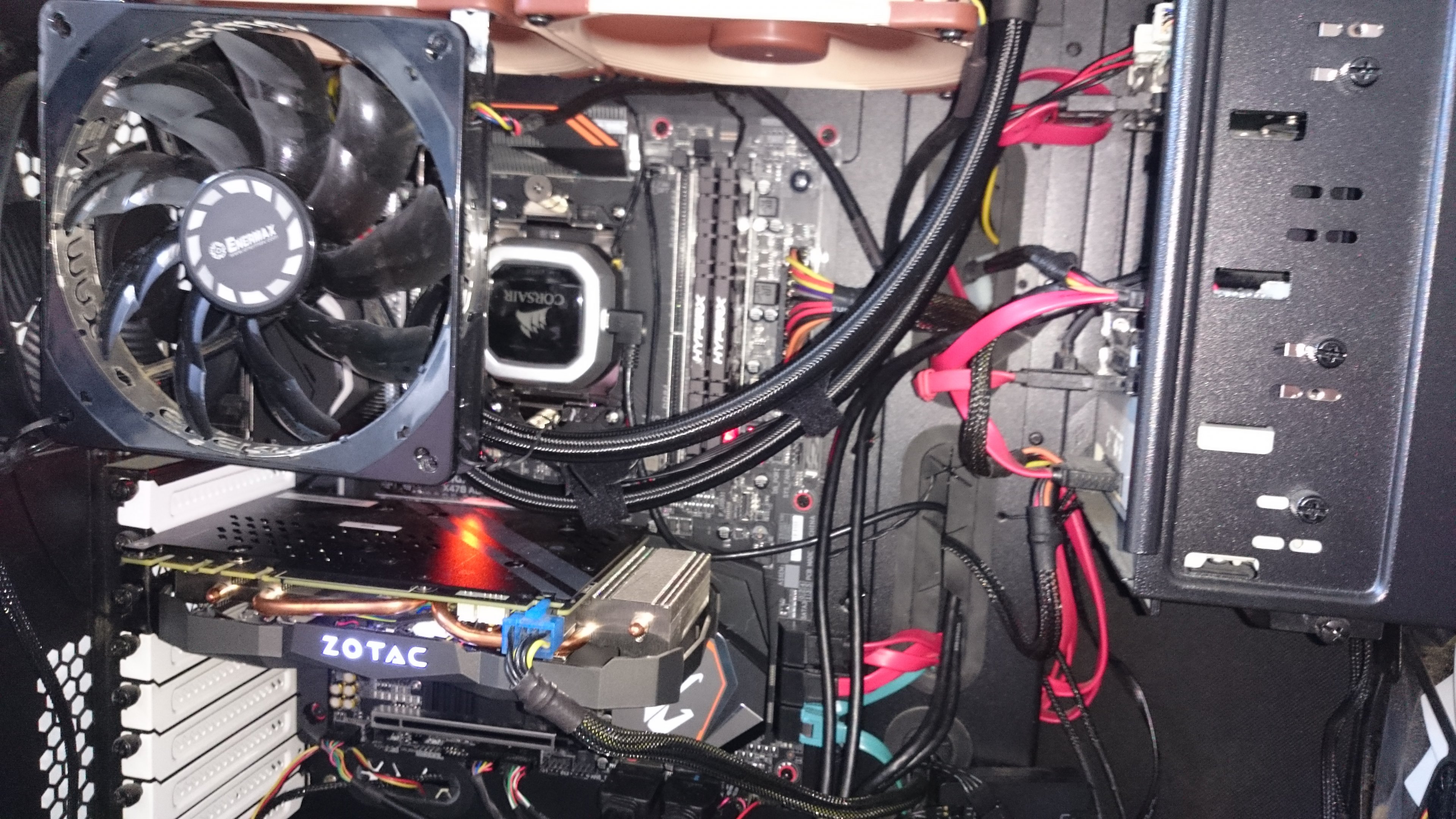

Ja wie gesagt habe ich auch zuerst so gemacht, POST error 3xkurz in Schleife. Hab dann umgesteckt
und zwar so:
Hab ich da nen Denkfehler oder ist alles ok so?
erst mal danke für die ganzen Antworten. Meine stecken so wie im Video und wie auf der Zeichnung im Handbuch. DDR4_1 8GB / DDR4_3 frei / DDR4_2 8GB / DDR4_4 frei
Bei CPU-Z werden sie unter Memory mit Channel # Dual angezeigt und bei SPD dann natürlich mit
Slot 1 DDR4 Ranks Single SPD Ext. XMP 2.0
Slot 2 nix
Slot 3 DDR4 Ranks Single SPD Ext. XMP 2.0
Slot 4 nix
Sollte somit alles okay sein .

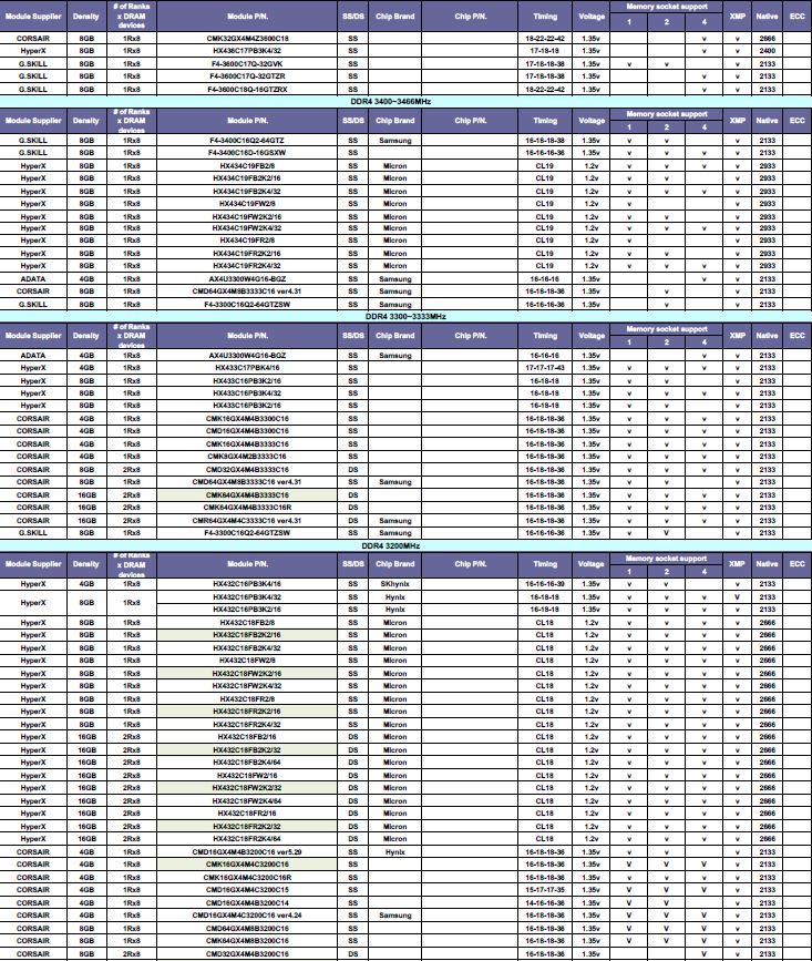

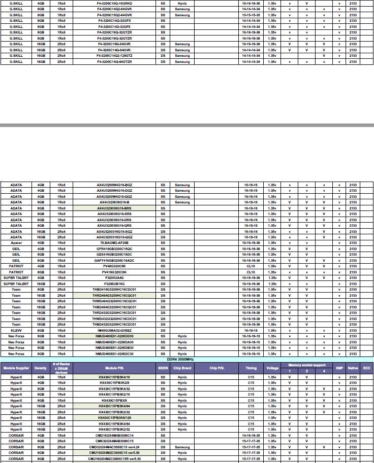

Nachtrag : Aber keiner der DDR steht auf der Qualified Vendors List (QVL) X470 AORUS Gaming7 WIFI
oder blick ich durch diese ganzen Zahlen nicht durch
