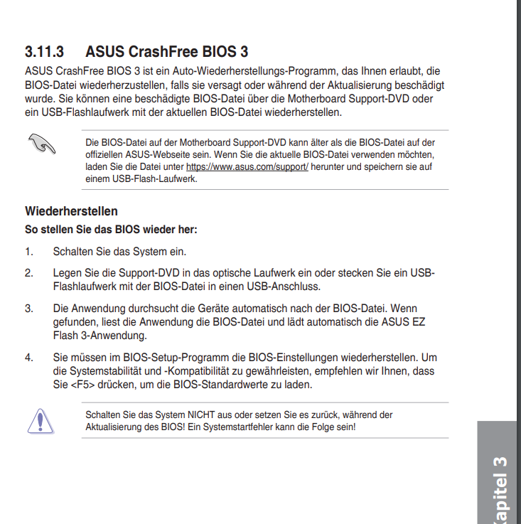

Das hier mal versucht?
Wie genau das funktioniert weiß ich leider nicht da bei meinem MSI Board ein Flashback Button vorhanden ist.
Tja so wie es aussieht muss man da ins BIOS reinkommen.
Hier mal ein Video von ASUS:

Und das mit den crashfree funktioniert leider nicht da ich dafür ja wie schon erwartet ein Bild benötige was ich leider nicht habe …
