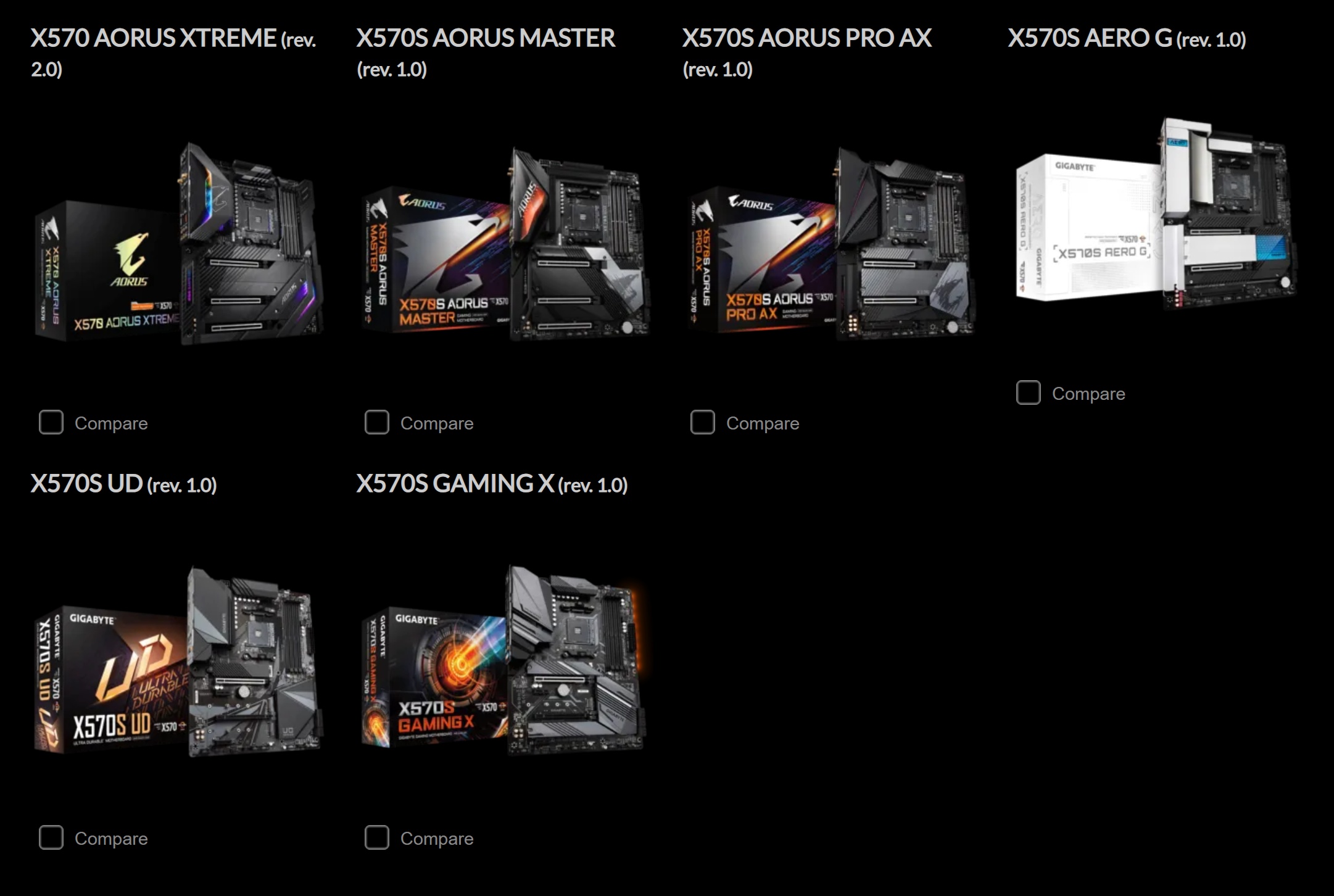

nordic_pegasus schrieb:
@POINTman-10
wie ich gestern schon in dem MSI X570S Artikel als Kommentar geschrieben hatte, hat Gigabyte 6 Boards neu aufgelegt. 5 Stück mit X570S im Namen und das X570 Xtreme als 2.0 Revision.
https://www.computerbase.de/forum/t...t-neuem-chipsatz.2028141/page-3#post-25752454
Im Detail hatte das Gigabyte so nicht genannt bzw. die schlechteren Boards komplett raus gelassen, Danke! Das X570 Aorus Extreme bleibt vorläufig mal als Erwähnung noch außen vor, oder ist das gesichert, das es auch ein "S"-Model ist!?
