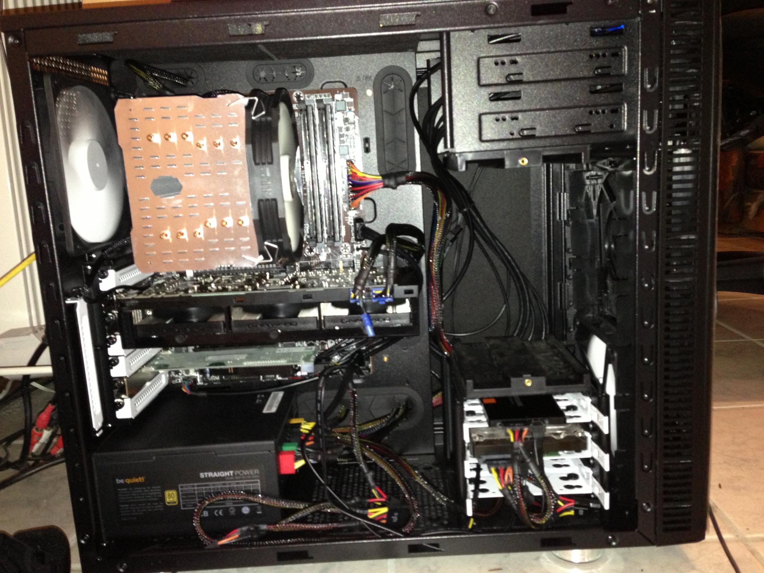

Ich hab noch ein Bild vom Innenleben angehängt:
Ich würde mir dann noch n Kühler für hinten oben holen... andere Optimierungsideen?
(z.B. Festplattenkühler eine Position hoch?)

Das würde eher den Luftstrom stören, wenn schon vorne noch ein zweite 120mm Lüfter, aber gut dass das System läuft und du soweit zufrieden bist.

Mich irritiert weniger die Nähe des CPU-Kühlers zum ausblasenden Gehäuselüfter in Zentimetern als das Problem der Abstimmung beider Lüfter.
So nah beieinander würde ich den hinteren Lüfter eher oben montieren, so kann der CPU-Lüfter durch die Öffnung zwar etwas behindert ausblasen, aber der Luftstrom prallt dann nicht gegen den evtl. langsamer drehenden Gehäuselüfter.
Nur so als Idee, das kann man einfach prüfen, in dem du den einen wie anderen Lüfter abhängst und den Luftstrom bspw. mit der Hand feststellst. Bei einer hohen Kühlleistung des CPU-Kühlers (ohne Lüfter) ist halt die Frage, wieviel Abluft braucht er, genügt evtl. die "luftabziehende Wirkung" von 1-2 Gehäuselüftern. Siehe semipassiv Betrieb des Macho.
Die Phantom bläst offenbar konstant nach unten in Richtung Gehäuseboden, von dort holt sich das Netzteil einen Teil der warmen Abluft und bläst sie hinten/unten raus. Bei starken Drehzahlen der Grafikkartenlüfter dürfte aber ein größerer Teil nach unten/vorne ins Gehäuse gedrückt werden, da wäre die Frage, ob es mehr Sinn macht (1) von unten/vorne einblasend einen Lüfter zu montieren oder (2) ggf. weiter oben einblasend oder (3) unten/vorne ausblasend.
Kann da kein Patentrezept anbieten, es kommt auf die tatsächlichen Luftbewegungen an, ob sie stauend wirken, ob es von der Last auf CPU/GPU abhängt, d.h. wechselwirkend einmal stauend (Höchstlast) und normal/optimal bei geringer Last. Das must du selber herausfindend. Experimentieren kann Sinn machen, sei es nur um eine Feineinstellung zu finden, die alle Lastzustände optimiert hinsichtlich der Lüftersteuerung.
Eine weitere Option (4) wäre die 180 Grad kopfüber Montage des Netzteils. Damit verändert sich aber ein Teil der Frischluft Zufuhr, dein Gehäuse hat ja keine getrennten Bereiche. Aber die Chance besteht, dass das Netzteil dann einen gewichtigeren Teil der GPU-Wärme aufnimmt und direkt nach hinten/unten abführt.
In der Regel wird man Kompromisse eingehen müssen. :)
P.S. In meinem Sprachgebrauch Kühler = Kühlkörper, Lüfter = aktiv drehender Luftbeweger, wenn man so möchte. In einem verbauten Computersystem gibt es verschiedene Wärmestrahler, teilweise mit einem Kühlerkörper versehen, an den Öffnungen bzw. Geräteaussenseiten ergänzt durch Lüfter. Festplattenkühler sind für mich Kühlkörper anliegend auf Festplatten, die die Wärme aufnehmen und passiv abtransportieren, z.T. zugänglicher machen für Lüfter. Du meinst aber offenbar den Lüfter, der auf/über die Festplatte bläst.
Laut http://www.tweakpc.de/hardware/tests/grafikkarten/gainward_geforce_gtx_570_phantom/i/img3.jpg (anderes Modell, aber gleicher Kühlkörper) saugt die Grafikkarte an und gibt "zu den Seiten" ab.
Weiterhin habe ich das Netzteil anders herum eingebaut, dass es sich die Luft von unten holt (Öffnungen+Staubfilter im Gehäuse unten).
Ich versuche erstmal den Lüfter von hinten nach oben zu bauen, könnte mir vorstellen dass dadurch schon etwas mehr warme Luft abtransportiert werden kann. Durch die vielen Öffnungen kommt bestimmt genug Luft rein :)
Ich muss nochmal richtig testen, aber bisher habe ich das Gefühl, dass die Grafikkarten-Hitze nicht genug abgeführt wird.
Sooo... Lüfter hochgebaut und es scheint so zu sein, wie doesntmatter geschrieben hat. Der CPU-Lüfter pustete gegen den Gehäuselüfter, wobei viel der warmen Luft zwischen beiden "gefangen" war. Vielen Dank für die Hilfe!!
