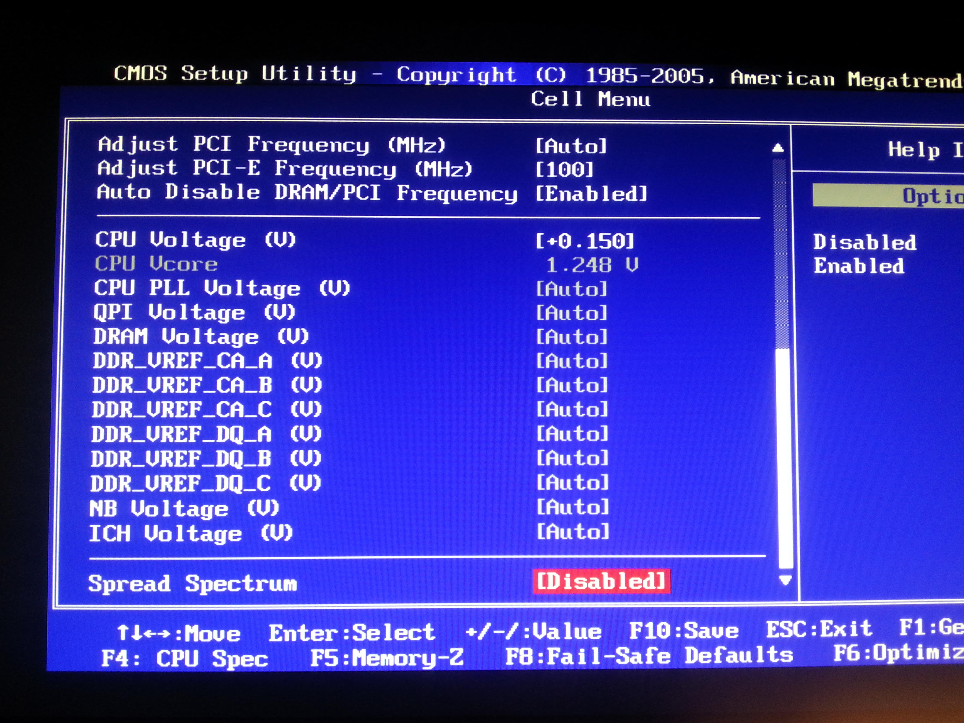

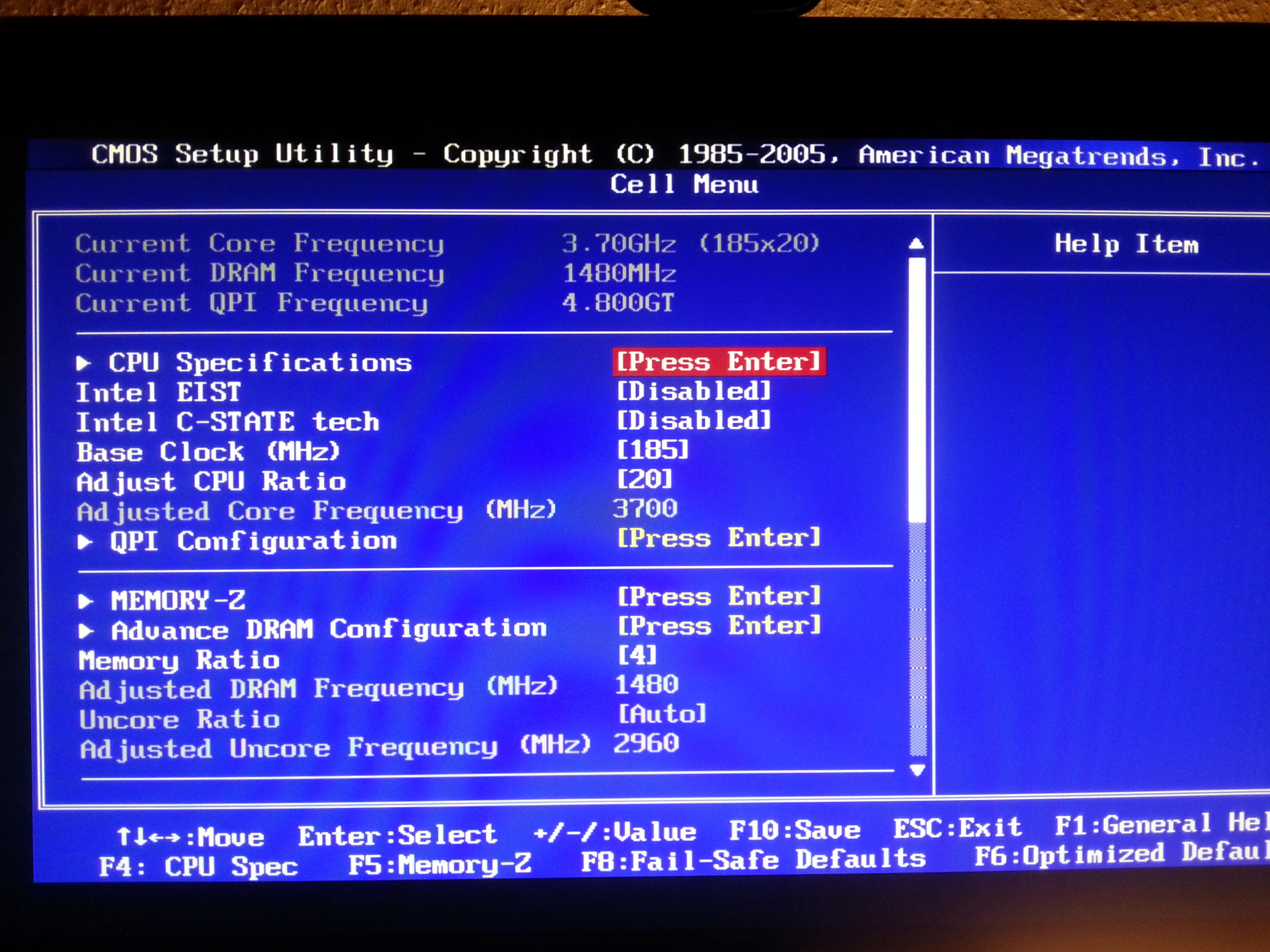

Ich hab letzt nen Xeon X5650 und ein MSI X58 Pro-E bekommen. Wollte dann die CPU Übertakten und schaffe nur 3,7 Ghz obwohl andere 4Ghz + schaffen weiß jemand an was das Liegen könnte ?

Die Chipgüte schwankt teilw. stark von Chip zu Chip, dann gibt es auch noch andere Faktoren... Hatte eigentlich keine Lust mir die Screenies anzugucken, aber 'auto' ist nicht gerad ne gute Wahl, vlt. Guides durchlesen (dann wäre so eine Frage wohl garnicht erst aufgekommen). Also pauschal ist wohl nicht mit 'alle Sechskerner des ersten 2011 Sockels gehen auf 4,0GHz'.

Am besten liest du dir mal diesen Overclocking Guide welcher auch die CPUs auf der Westmere Architektur behandelt durch.
Aber anhand deiner geposteten Einstellungen ist es kaum verwunderlich dass nicht mehr als 3.7GHz möglich sind. Wenn ich schon die CPU PLL sowie die QPI und DRAM Spannung auf AUTO sehe kann das nichts werden.
4GHz+ sind eher die Regel als die Ausnahme wie man aus dem Thread auf PCGH entnehmen kann.
Ich blick bei dieser Anleitung nicht ganz durch kann, vor allem verwirrt mich das ich den IOH z.b. nicht einstellen kann :/
Die IOH Spannung benötigt wie es im Guide beschrieben ist nur eine Anpassung sollten mehrere Grafikkarten verbaut sein oder solltest du dein Board mit einem BCLK von deutlich mehr als 200MHz betreiben wollen.
IOH Core voltage is easy, if you are running a single PCIe card (graphics card), give the IOH Core 1.1V, two graphics cards 1.15V, three graphics cards 1.2V, or four graphics cards 1.25V. If you plan to run bclock frequencies far beyond 200MHz, sometimes it may help for the IOH core to be even higher.
Der X5650 bietet einen maximalen Multiplikator von 22 auf allen Kernen also sollte ein BCLK 182MHz für 4GHz ausreichend sein. Sprich es ist sogar noch genug Spielraum nach oben vorhanden, ohne an die 200MHz Grenze zu stoßen.
