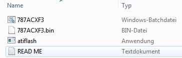

jetzt hab ich noch was gefunden aber da is keine .rom dabei oder geht das mit einer anderen Datei auch? zip inhalt.jpg

so bin soweit hab alles nu hängt es daran das ich den Usb Stick nicht zum booten bekomm...
Da steht jetzt A>
den geb ich 787ACXF3.BAT ein
und denn kommt "Type the name of the Command Interpreter (e.g. , C:\Windows\Command.com)
